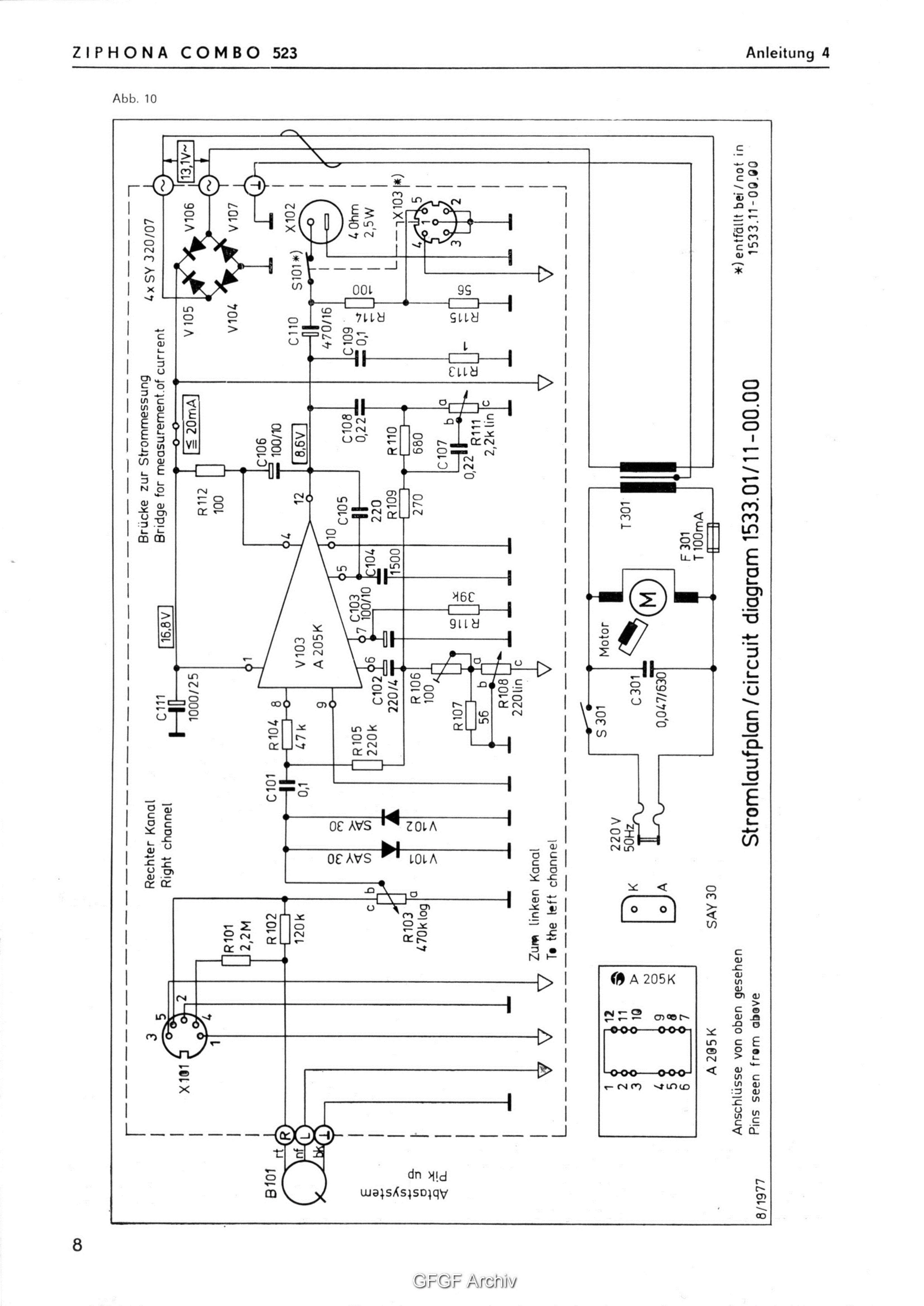

Die Angaben sind ohne Maßeinheiten. Schwierigkeiten bereiten
Kondensatoren.
Bei Vergleich Schaltplan - Bestückung der Platine war zumindest für C
101 (Wert im Plan 0,1)- Bezeichnung auf Polystyrol-Kondensator 100n,
also 0,1 µF, eine Logik zu erkennen.
Jedoch ist diese bei den anderen Kondensatoren nicht der Fall.
Da das Gerät bereits durch mehrere (Bastler-)Hände gegangen sein muß
(erkennbar an ausgetauschten Elkos neuerer Bauart), kann es natürlich
sein, daß andere Werte verwandt wurden, als laut Schaltplan vorgegeben.
So fehlen außerdem die Dioden V101,V102,V201,V202 gänzlich.

Die SAY30 war eine 25V, 30mA Siliziumdiode, für die du z.B. die 1N4148
einbauen könntest. Nötig ist das allerdings nicht, das sind Dioden zur
Spannungsbegrenzung in diesem Plattenspieler. Der kann auch gut ohne
diese leben.
Peter Kanzler schrieb:
> V201,V202
Die sehe ich im Plan gar nicht.
C104 und C105 z.B. sind in pF angegeben, alle gepolten C und die mit
Komma sind in µF. Ein Wert von z.B. 100/4 bedeutet 100µF 4 Volt.

Der Schaltplan zeigt nur einen Kanal (100er-Teile), Teile für den
anderen Kanal sind 200er.
C 104(204) lt. Plan 1,5  nF ist eingebaut mit Aufschrift 3300 K (3,3
nF?)
C 105(205) lt. Plan 0,22 nF ist eingebaut mit Aufschrift  680 K (0,68
nF?)
Das Gerät gibt nur ein leises Brummen aus den Lautsprechern von sich
(bei voll eingestellter Lautstärke. Bei Veränderung von Balance und
Höhen/Tiefen verändert sich das Brummen entsprechend.
Der Tonabnehmer liefert Signale zur Platine.
Bei C 205 konnte ich (nach dem Ausbau) Kurzschluß feststellen.
Bei C 105 bekomme ich keine verwertbare Anzeige (Werte schwanken breit).
Da ich nun zumindest weiß, welche Werte ursprünglich für die vakanten
Kondensatoren vorgesehen sind, würde ich zunächst diese ersetzen.
Ich hoffe, die beiden IC (mit Kühlkörper) sind noch heil...
Oder sollte ich gleich nach Ersatz dafür suchen?
> nF?)
Ja.
> nF?)
Ja. Das K steht daberi für 10% Toleranz.
C104/105 sind die Frequenzkompensation des A205/210, Werte sind nicht
besonders kritisch. Zu große Werte senken die obere Grenzfrequenz etwas,
was im Plattenspieler egal sein dürfte. 3.3nF und 680pF stehen hier
sogar als Nennwerte in einem Schaltplan.
Auf beiden Kanälen?
Betriebsspannung geprüft? Ruhespannung am Verstärkerausgang geprüft?
Nach so langer Zeit können Elkos taub sein und Potis Wackelkontakte
haben.
Kurzschluß ist schon mal schlecht. Aber auch relativ unwahrscheinlich.
Was ist das für ein Kondensator? Vermutlich Polyester (Wickel, Typ KS
oder KT)?
Im Zweifelsfall ersetzen mit etwas aus der Bastelkiste. Genauer Wert ist
wie gesagt unkritisch. Von 50% bis 500% des Nennwerts ist alles erstmal
ok.
Spannung über C102 (der an Pin 6 liegt und nicht wie gezeichnet Pin
5) und C103 (an Pin 7) prüfen. Sollte jeweils ca. halbe
Betriebsspannung sein. Falls diese Elkos lecken (Spannung zu gering)
ersetzen.
C101 (100nF, sicher ein stehender Wickel?) könnte hochohmig sein.
Besonders die Wickel mit beiden Anschlüssen auf einer Seite neigten zu
Kontaktproblemen. "Brummprobe" machen. Lautstärkepoti ca. auf Mitte,
Finger an den Eingang (einmal vor, einmal nach dem Koppelkondensator).
Man sollte einen deutlichen 50Hz Brumm im Lautsprecher hören.

Nachdem ich die (auf der Platine vorgefundenen) Kondensatoren C 105/C205
neu beschafft und eingebaut hatte, ging ich so vor, wie Ihr mir geraten
habt:
Am Ende hat sich die Vermutung von Paul bestätigt, das Signal vom
Tonabnehmer war zu schlecht. Nachdem die Kontakte am Tonarm gesäubert
und gerichtet waren, spielt das Gerät wieder in Zimmerlautstärke, wobei
ein Kanal etwas schwächer ist.
Recht vielen Dank für Eure Hilfe!
