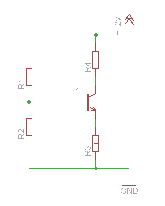

von Sera (Gast)
Na gut,
vielleicht kann ich mein Weg aufzeigen und ihr schaut mir dabei auf die
Finger und interveniert, wenn da irgendwas falsch abläuft.
Der Einfachheit halber möchte ich erstmal nur ein Spannungsteiler für
den Strom Ib, ein Kollektorwiderstand und ein Emitterwiderstand
einfügen.

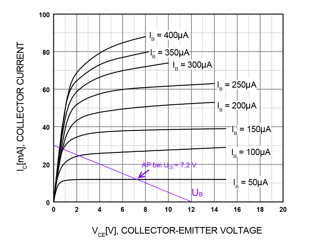

Am Anfang überlege ich mir doch, wo ich überhaupt den Arbeitspunkt
hinlegen möchte. Dabei habe ich die Betriebsspannung von 12 Volt zur
Verfügung und weiß, dass ich den Strom Ic von 30 mA benötige.
So, ich habe also die Arbeitsgerade eingezeichnet und entscheide mich
für den Ib von 50 µA. Der Arbeitspunkt wird eingezeichnet (Uce = 7,2 V).
Mein gewünschtes Ib kenne ich somit schon. Den Querstromfaktor lege ich
auf 10 fest.
Damit muss ein Iq = 10 * Ib = 500µA fließen. Durch R1 also 550 µA.
Woher weiß ich nun aber, wie das Spannungsteilerverhältnis sein soll?

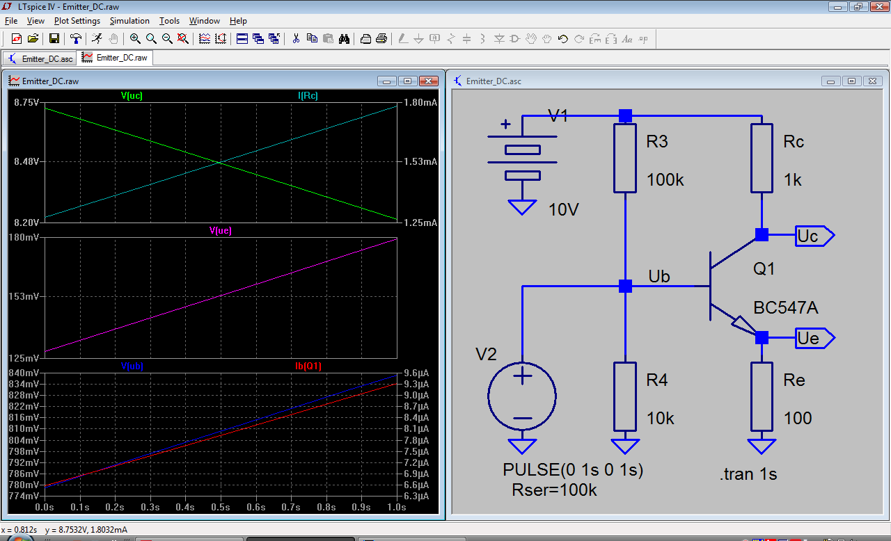

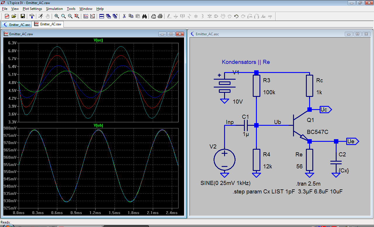

von Ottmar K. (wil1)
Halle Sera
wäre LTSPice, das kostenlose Elektronik-Simulationsprogramm etwas für
Euch? Da könnt ihr nach Herzenslust experimentieren und erst dann den
Lötkolben einschalten wenn alles verstanden worden ist.
Beiliegend 2 simple Beispiele der Simulation einer Emitterschaltung.
..Emitter_DC: Spannungsteiler zur Einstellung von Uc, Emitterwiderstand
zur Stabilisierung des Arbeitspunktes, "Oszillogramm" verschiedener
Messpunkte
..Emitter_AC: Wechselspannungsverstärker, mit stufig geändertem Wert des
Kondensators zu Re - Auswirkung auf Verstärkung, Verzerrung,
Phasenverschiebung...

von Johannes E. (cpt_nemo)
> Überlege ich mir einfach ein Wert für Ube (Basis - Emitter)?
Damit die Schaltung einigermaßen temperaturstabil wird, sollte der
Spannungsabfall an R3 nicht zu klein sein im Verhältnis zur
Basis-Emitter-Spannung. Mit 10 Ohm und 30 mA kommst du auf 0,3V
Spannungsabfall an R3. Zu dieser Spannung addiert sich die
Basis-Emitter-Spannung, insgesamt 1V.
Das ist dann die Spannung, die an R2 anliegt.
Der Strom im unteren Transistor ist also 1 V / R2 = 500 µA, also ist R2
= 2 kOhm. Der Strom in R1 ist dann 550 µA, also ist R1 = 20 kOhm.
Damit du im Arbeitspunkt mit 7,2V einen Strom von 30 mA bekommst,
brauchst du einen Kollektor-Widerstand mit 160 Ohm: R4 = (12 V - 7,2 V)
/ 30 mA.
Die Arbeitsgerade beginnt dann bei 75 mA, nicht bei 30 mA.
Bei IC=30mA und Ib=50µA brauchst du einen Transistor mit B=600, die sind
eher selten und der Transistor, dessen Kennlinienfeld du oben gezeigt
hast hat auch nur B=240. Du hast das Kennlinienfeld falsch verstanden.
Verstehe ich nicht. Habe ich die Arbeitsgerade falsch konstruiert?

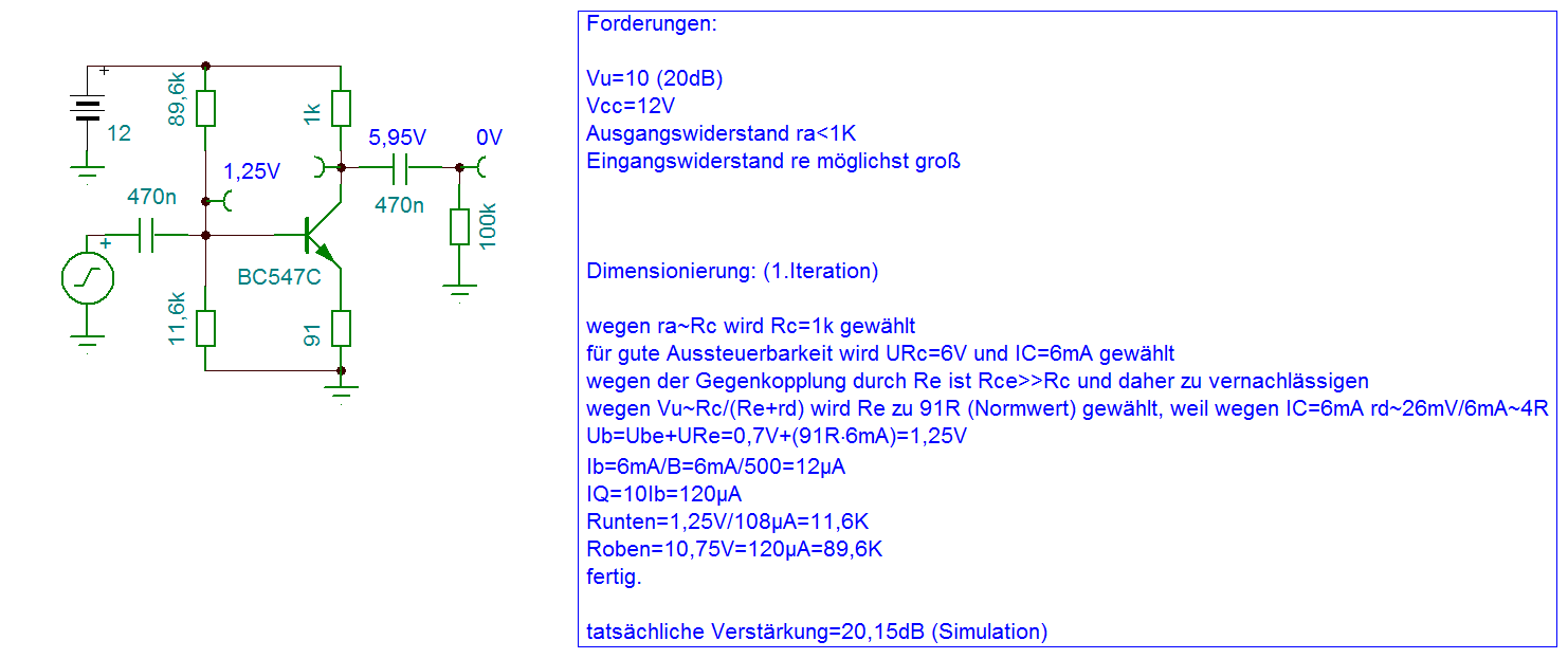

von ArnoR (Gast)
Sera schrieb:
> Dachte ist anfangs auch. Demzufolge müsste diese im Datenblatt stehen.
> Für welchen Wert entscheidet man sich da nun? (Anhang).
Du hast überhaupt nicht verstanden.
1. brauchst du immer einen Emitterwiderstand, um die Schaltung stabil zu
bekommen
2. brauchst du ein bestimmtes Verhältnis von Kollektor- zu
Emitterwiderstand, weil damit die Verstärkung bestimmt ist
3. brauchst du einen bestimmten Kollektorstrom
DIESE Werte bestimmen die Spannung an der Basis und nicht irgendwelche
Datenblattangaben, weil man in guter Näherung einfach Ube=0,7V einstezen
darf.

von ArnoR (Gast)
Sera, ich hab dir mal eine Beispielrechnung gemacht, so wie ich das oben
gemeint hatte.
von ArnoR (Gast)
