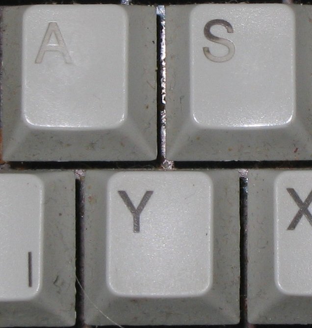

Persönliche Seite #3508142
MaWin schrieb:
> Meine PC-Tastatur
> hat schon Tasten mit nur noch schwachem Aufdruck, Aufdruck taugt halt
> nicht, auch wenn er von Cherry kommt.
Cherry-Tastaturen sind i.d.R. nicht bedruckt, sondern lasergraviert.
(Ganz alte hatten zweifarbig gespritzte Tastenkappen, aber damit haben
sie so gegen Anfang der 90er Jahre aufgehört)
Allerdings gibt es auch sehr widerstandsfähige Bedruckungen; IBM hat das
Modell M schon immer nur bedruckt.
Keine Ahnung, was die da für Spezialfarben und Spezial-Kunststoffe
verwendet haben, aber auch meine seit bald 20 Jahren benutzte Modell M
hat zwar Abnutzungserscheinungen (glänzende Stellen auf den
vielbenutzten Tasten), die Beschriftung aber ist davon nicht betroffen.
Gast #3508159
Das war noch die gute Qualität, leider DIN Anschluss, liegt im Keller.
Der moderne Schrott ist zwar graviert, aber die Farbe sieht nach einiger
Zeit so aus.

Gast #3509868
Autobastler schrieb:
> da die meisten Teile (betroffen
> sind Lichtschalter, Fensterheberschalter, Klimabedienteil, Radio, Taster
> in der Mittelkonsole) eine ziemliche Wölbung aufweisen
Das hat meinen Graveur nicht gestört, und filigran ist relativ - siehe
Bild. Die Tasten sind graviert und mit weisser Farbe ausgelegt.
Man muss sein Handwerk halt beherrschen.
Gruss Reinhard
