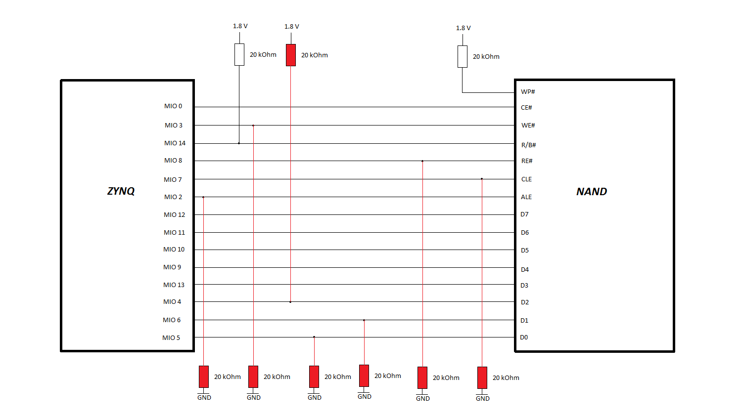

Ich benutze ein ZYNQ FPGA mit einem NAND Flash Gerät(MT29F1G08ABBDAHC).
Die Leitungen sind in der Darstellung gezeichnet. Mein Problem ist dass
ich immer FFh Werte auslese, egal was ich drin schreibe. Ich war in der
Lage, die ONFI-Kode und die Seriennummber aus dem NAND zu lesen. Deshalb
sieht die Kommunikation von FPGA-NAND gesund aus. Hat jemand eine Ahnung
wieso so was passieren kann?

Wie lang sind deine Leitungen und mit welcher
Programmierfrequenz/Baudrate arbeitest du?
Evtl. stimmt etwas mit der Versorgung nicht und die Phantomspeisung
reicht zum Auslesen der IDs aber eben nicht für das betreten des
Programmiermodus.
Musst du zum flashen evtl. eine höhre Hilfsspannung bereitstellen, wenn
du bei 1,8V unterwegs bist? Eigentlich ja nicht, aber schau nochmal
genau nach. Sonst schnapp die mal die Unterlagen zu Demo-Boards und
spicke im Schaltplan nach der Belegung und ob es Programmier-Jumper
gibt, die eine Hilfsspannung aufschalten.

Dir ist schon klar das man bei NAND Flashs Pageweise schreibt !?
Wie groß ist den die Page größe ?
Ein leeres Flash Byte hat normalerweise 0xFF. Man kann nur Bits löschen,
auf 1 setzen geht nur mit nem Page Erase.
