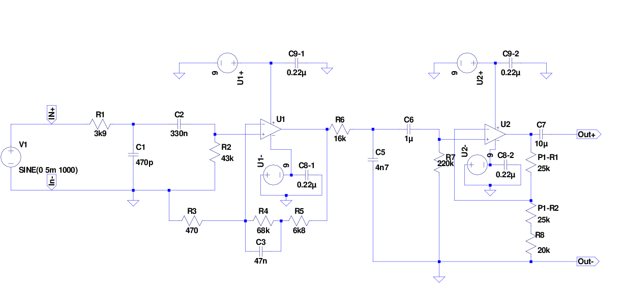

Schaltung: Siehe Anhang
Problem: Sobald Versorgungsspannung (symmetrisch 9V) angelegt wird,
liegt ein Gleichspannungssignal am nichtinvertierenden Eingang von OP1
an, obwohl kein Signal am Eingang der Schaltung angelegt ist.
Auf Kurzschlüsse zwischen den Leiterbahnen (Lochraster) wurde geprüft.
Das Signal liegt auch nur am nichtinvertierenden Eingang(s)-pin an, wenn
der IC im Sockel ist.
In meiner Unwissenheit interpretiere ich das als irgend eine Art
Übersprechen von den Versorgungspins /leitungen auf den Eingangspin des
OP innerhalb/über den IC.
Bei einem anderen IC gleichen Typs kommmt es zum gleichen Problem.
Gibt es sowas bzw. kann sowas überhaupt sein ?
Welche möglichen Fehler könnten dahinter stecken (außer Kurzschlüssen
zwischen den Leiterbahnen)?
Danke für eure Hilfe

Die Urschae ist der Biasstrom der OPVs, der an den unterschiedlichen
Gleichstromwiderständen an den EIngängen (43k bzw. 470R bei U1)
unterschiedliche Spannungen hervorruft. Die Differenz dieser Spannungen
wirkt wie ein Eingangssignal.

Wie groß sind denn die gemessenen Spannungen? Wenn sie in der
Größenordnung 500nA·43kΩ≈0,02V (U1) bzw. 500nA·220kΩ≈0,1V (U2), kannst
du den Biasstrom (typ. 500nA) als Ursache annehmen. Liegen sie
wesentlich höher, steckt möglicherweise noch ein Problem im
Schaltungsaufbau.
Die Gleichstromwiderstände an beiden Eingängen des OPs müssen nicht
zwangsläufig gleich groß sein. Wind sie unterschiedlich hat man halt
einen Fehler bei der Gleichspannung. In der Schaltung hier stört die
Gleichspannung weil die Verstärkung für Gleichspannung sehr hoch ist. Da
ist ein angepasster Widerstand (etwa 43 K vor den nicht inv. Eingang)
eine gute Gegenmaßnahme.
Bei der 2. Stufe gibt es den Fehler ebenfalls, nur ist da die
Verstärkung deutlich kleiner so dass der Biasstrom hier wohl weniger
stört.

Der Eingangsstrom am nichinvertierenden Eingang von Op1 lag - soweit ich
mich erinnere - im Bereich von ca. 15mA. Die Anzeichen verdichten sich
also richtung Biasstrom.
Nein, dann ist der OPV defekt oder was anderes stimmt nicht. Es sei denn
du meinst die Fehlerspannung in Höhe von 15mV.

Ja, sorry. Sollte Fehlerspannung mit 15mV heißen.

2 Verstärkerstufen hintereinander, davon eine die um 1:160 verstärkt und
die andere die wohl per Poti um 1:1 bis 1:2.5 verstärkt, ist eine ETWAS
ungeschickte Aufteilung.

Wenn ich den Widerstand am nichtinvertierenden Eingang erhöhe, müsste
das Problem doch noch größer werden, da da Ursache ja, wie Arno schrieb,
durch die beiden unterschiedlichen Größen der Widerstände von
invertierendem und nichinvertierendem Eingang hervorgerufen wird ?!
