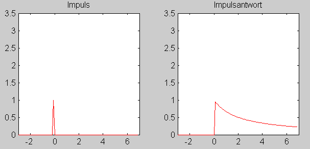

#3508372
> hm...also muss man sich mit der antwort: "das ist einfach so" begnügen.
Nein, man kann es auch mal selber nachrechnen. ;-)
Wobei ich die Frage eher umformulieren würde: Statt "Warum ist es nötig
bei der Faltung eines der Signale zu spiegeln?" fänd ich ein "warum wird
die Formel mit dem Minuszeichen so häufig gebraucht, das sie einen
eigenen Namen bekam?" angebrachter.

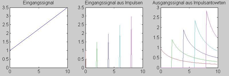

Schauen wir uns das mal an einem LTI-System mit bekannter Impulsantwort
(Bild 1) an. Ein LTI-System ist durch seine Impulsantwort vollständig
beschrieben. Wenn man das Eingangssignal aus Impulsen „zusammensetzt“
(indem man die Impulse verschiebt und skaliert) dann kann man das
Ausgangssignal aus den Impulsantworten zusammensetzen (welche man
gleichermaßen verschiebt und skaliert, Bild 2).
Das Ausgangssignal ergibt sich nun als Überlagerung (Addition) der
ganzen
Impulsantworten. Also stellen wir zunächst mal die Formeln für die
einzelnen Antworten auf:
Die einzelnen Kurven unterscheiden sich offensichtlich nur durch eine
Konstante – nennen wir sie mal τ. Die Überlagerung der einzelnen
Impulsantworten zu einem Zeitpunkt t lässt sich nun schreiben als:
oder allgemein:
