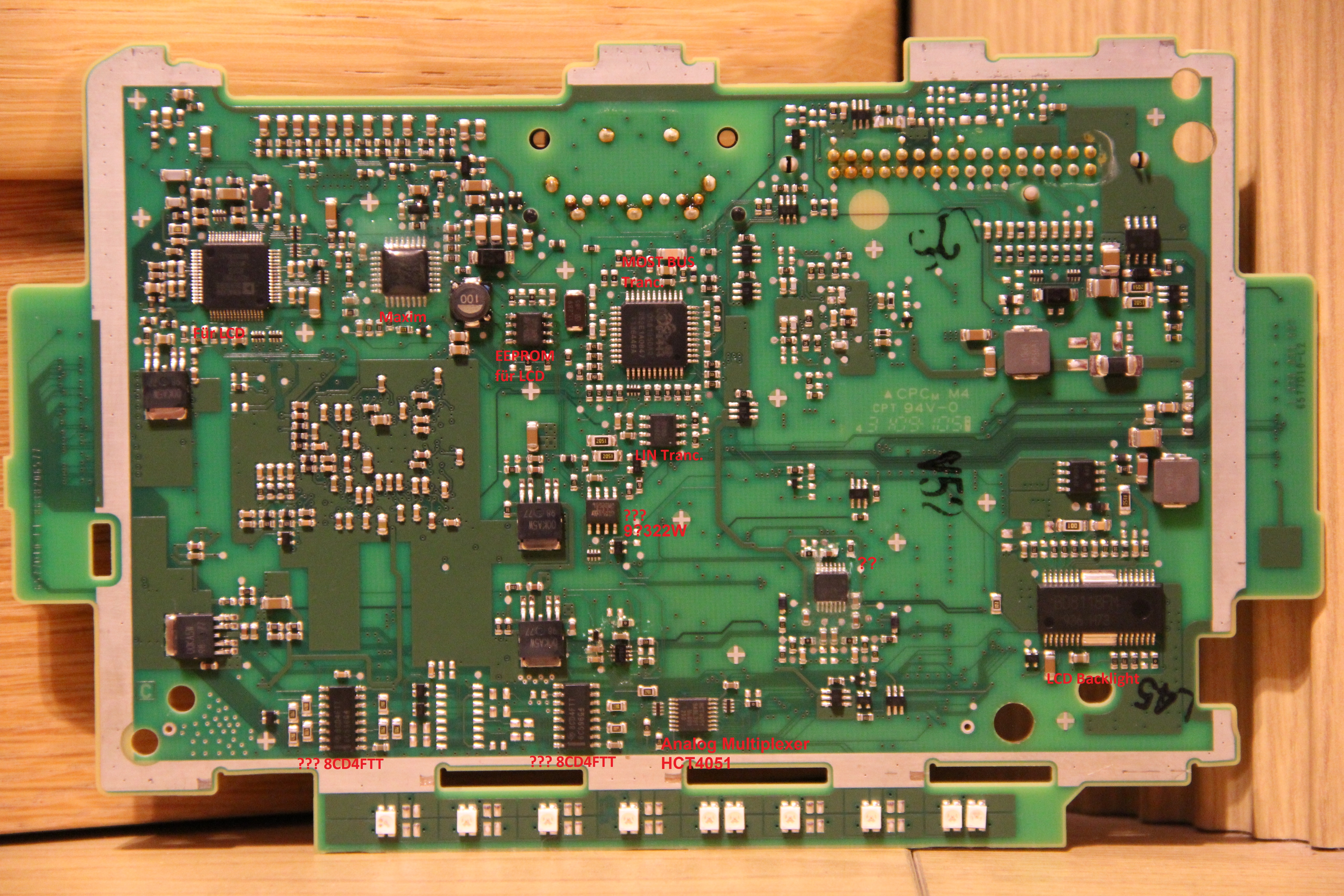

Hallo Leute!
Gleich als erstes sorry für die großen Bilder, da ist komplette Platine
drauf.
Uff, es geht um Folgendes:
Ich habe hier ein Kombiinstrument/Tacho (wird demnächst KI genannt).
Was ich damit vor habe, ist erst mal nicht wichtig, etwas illegales ist
das jedenfalls nicht. Nennen wir das einfach Ehrgeiz und Interesse.
Ich will erst mal wissen, wo das Teil die ganzen Konfigurationen,
Kodierungen, KM-Stand, Fehlerspeicher, Komponentenschutz speichert.
Das sind alles Werte, die nicht im flüchtigen Speicher drin sein
können/dürfen.
Ich habe die Bezeichnungen für Euch etwas aufbereitet, die ganz kleinen
Viecher habe ich erst mal weggelassen. Die kleinen kann man eh nicht
sofort zu etwas zuordnen, weil es nur ein Code draufsteht.
Wie man sieht, ist die ganze Platine relativ übersichtlich aufgebaut.
Die einzelnen Gebiete und deren Funktionen kann man leicht erkennen.
Einen EEPROM habe ich gefunden, aber das ist nicht der gesuchte. Wenn
ich den lösche, funktioniert nur das LCD nicht, alles andere aber schon.
Außerdem wenn ich am KI was kodiere, dann den EEPROM auf den Stand vor
der Kodierung flashe, bleibt die neue Kodierung drin. Also, der im Bild
bezeichnete EEPROM ist zwar für etwas wichtig, aber für mich
uninteressant.
Ich würde mich gerne wiederholen, will damit nichts illegales anstellen.
Es wird hier im Thread auch nicht dazu kommen, dass es im Klartext steht
wie der Tachostand manipuliert wird oder sonstiges.
Die Leute, die Tachos zurück"drehen" wissen eh schon lange, wie das
geht.
Also die eigentliche Frage wieder:
Wo kann das Teil die Einstellungen speichern?
Danke
Gruß Alex S.

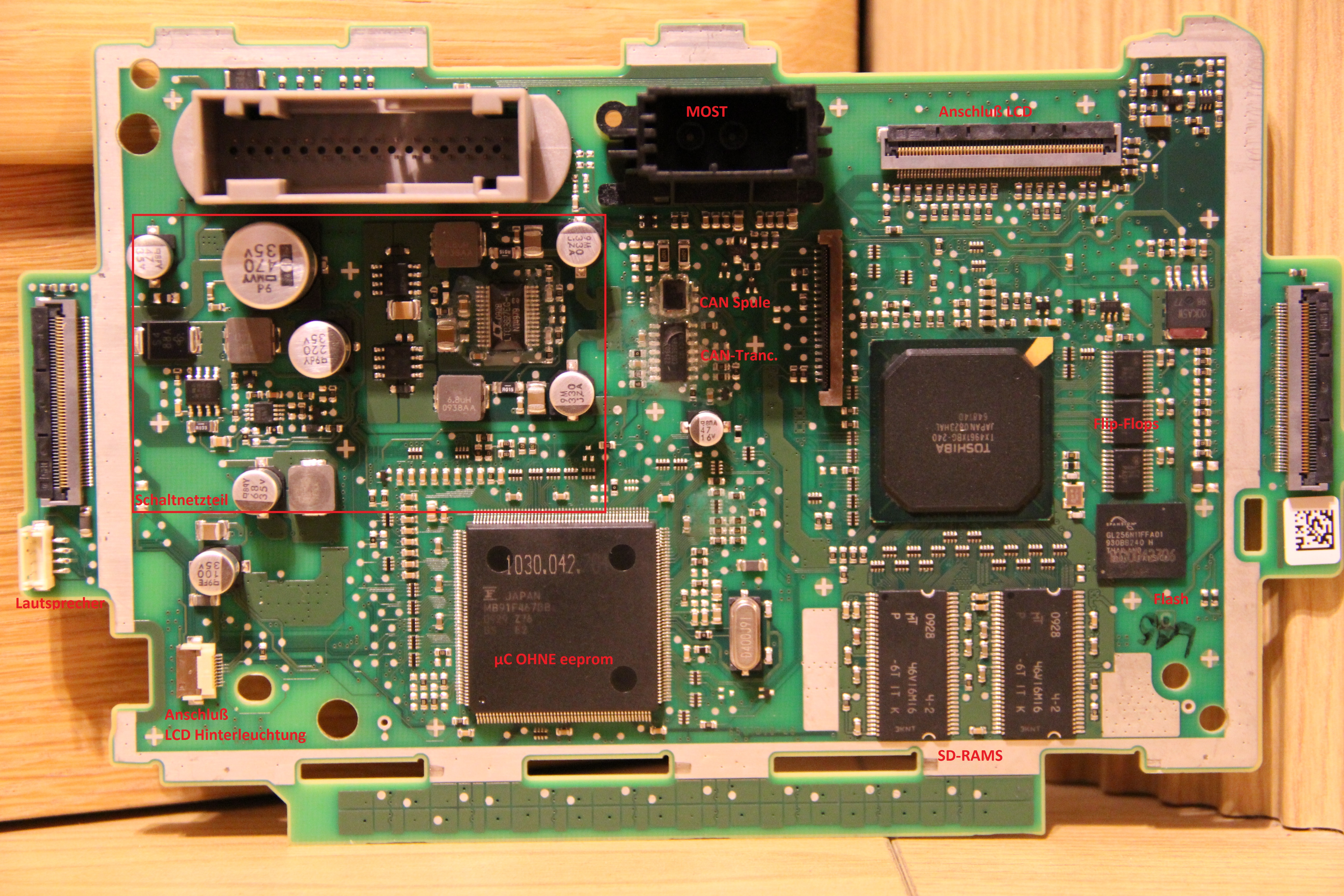

Also, das "Speicherchip" konnte nur ein von den kleinen Teilchen (im
etwa sot-23 package) sein, oder der flash-Speicher (Spansion) vom
Toshiba Chip wird dafür mitverwendet. Den Spansion Chip kann ich mir
aber für die Anwendung fast nicht vorstellen.

fahren.
2. Das neue KI muss rein.
Da mein eigenes Gateway noch 2 oder 3 freie CANs hat, könnte ich ein
davon für das neue KI benutzen, und es wie bei den neueren Autos auch
Kombi-CAN nennen. Für das Kombiinstrument wird das Gateway komplett neue
IDs erzeugen, die das frisch eingebaute KI nun verstehen wird. Somit
wäre das fertig :)
Bavor das KI aber rein kommt, muss ich harausfinden, wie das
funktioniert. Auf welcher ID die Drehzahl ist, Kühlmitteltemperatur,
Radiosender und tausend andere Sachen noch sind.
Um dieses herauszufinden, wird das KI erst mal in einem echten A7
angelernt. Komponentenschutz muss bei Audi-Händler ONLINE freigeschaltet
werden.
Komponentenschutz: Dies verhindert den Tausch von den Steuergeräten vom
Auto zum Auto. Dient hauptsächlich dazu, dass die gestohlene
Steuergeräte nicht wieder eingebaut werden können.
Sobald der Hersteller mitbekommt, aus dem Fahrzeug mit der VIN 123456
ein KI gestohlen wurde, weiss er schon welche Seriannummer das KI hat.
Somit wird die Seriennummer des KIs im Datenbank gesperrt und das KI
kriegt man nie mehr ans Leben. Das ist zwar nicht kaputt, aber ohne
Freischaltung unbenutzbar.
So, weiter: Nachdem das KI im fremden Fahrzeug angelernt ist, wird eine
umfangreiche Probefahrt mit dem CAN-Tracer gemacht. Das Fahrzeug bekommt
dann das originale KI zurück, und ich habe ein KI und ein passendes
Can-Trace in der Hand.
Der Trace kann dann zu Hause dem KI wieder vorgespielt werden um die
Funktionen wieder zu bekommen.
Durch das gerfiltern der IDs, kann man die Drehzahl, Geschwindigkeit und
alles andere ermitteln.
So komme ich wieder auf den Punkt.
Wenn ich beim Trace eine "wichtige" ID herausfiltere, reagiert das KI
allergisch drauf, und fällt wieder in den geschützten Zustand.
Komponentenschutz aktiv. Dann müsste ich die Anlernprozedur wiederholen.
Diese kostet Geld und den A7 kann ich auch nicht 23423535 Mal haben,
wenn das KI mal wieder gesperrt wird.
Desswegen wollte ich gleich nach der Anlernphase den EEPROM oder
Ähnliches sichern, um im Fall des aktiven Komponentenschutzes das KI
wiederherzustellen.
Somit will ich den Komponentenschutz NICHT entfernen, das hat bis jetzt
noch niemand hinbekommen.
Ich will dem KI eine für ihn heimische Umgebung vorgauckeln.
Das ist nichts illegales oder strafbares oder ähnliches.
Das ist nur Hobby, Ehrgeiz und Freude beim Programmieren.
Wenn jemand der Meinung ist, ich mache was falsch, soll er diesen
Beitrag so lange lesen, bis er versteht was ich vor habe.
Solche Antworten wie: vergiss es | Spinner | Kindergarten | Geht nicht |
Schafft du eh nicht spart euch bitte, müllt mein Thread nicht zu.
Gruß Alex
P.S.
Alles, was ich hier geschrieben habe (vor allem zum Komponentenschutz),
sind keine Geheiminfos und beinhalten keine Details. Dieses kann man
alles eh schon seit Jahren in Internet nachlesen. Sogar in den
Selbststudienprogrammen von Audi ist das alles beschrieben.
Gast #3509609
in den 64kB DataFlash des Controllers?
Auf dem Controller wird ein AUTOSAR OS laufen. Die Funktion nennt sich
"Flash EEPROM Emulation" ("FEE").
Das ist seit zehn Jahren Stand der Technik. Diese kleinen SPI-EEPROMs
nimmt man nur noch da, wo sie der Staatsanwalt sie bei Bedarf aus dem
verbrannten Autowrack rauspopeln können möchte.
Gast #3509632
Danke soul eye!
Die beste Antwort, die ich mir nur wünschen konnte.
Somit wäre es sogar möglich die Hardware komplett zu mißbrauchen :)
Es sei denn, man kommt an das AUTOSAR als "Bastler" ran.
Gruß Alex
