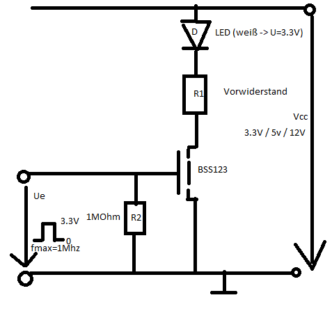

ich habe folgendes Problem: meinen derzeitigen Stand des Entwurfs seht
ihr im angehängten Bild. Nun habe ich nicht nur eine LED, sondern 16
Stück (Ue prinzipiell gleich, aber alles andere Signale), was dann eben
auch zu 16 Transistoren + Widerständen führt. Da das 1. sehr
platzraubend ist und 2. sehr viel Bestückungsaufwand bedeutet dachte ich
mir, dass es da vielleicht schon einen IC für gibt.
Das Problem an Darlington Transistor Arrays ist der relativ große
Eingangsstrom. Ue sollte möglichst wenig belastet werden.
Die meisten digital IC's haben das Problem, dass ein High Pegel ja erst
ab 0.7Vcc anliegt. Wenn ich als Vcc nun 5V wählen würde, würde mein Ue
das ganze ja leider nicht mehr sicher schalten.
Was für Ideen habt ihr dazu, was könnte man verwenden?
Dank im Vorraus

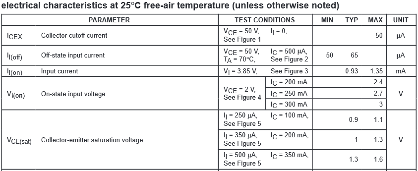

von Max H. (hartl192)
Ein mit 5V betriebener Logik IC kann problemlos einen ULN2803 schalten.
Siehe Bild (Auszug aus: http://www.ti.com/lit/ds/symlink/uln2803a.pdf).
Alternativen wären SOT-23 Mosfets, oder eine Dual-Mosfet im SOIC-8
von nfet (Gast)
Danke, aber leider haben die fast 1mA Eingangsstrom. Wenn ich das
Datenblatt richtig lese, hat man pro channel einen Strom von mindesten
~120uA. Das wäre mir zuviel.
Dann bleiben noch kleine Mosfets im SOT-23 oder Dual FETs im SOIC-8
(z.B. IRF7103) übrig. So etwas wie den ULN2803 mit Mosfets gibt es
meines Wissens nicht.

Einfache 20mA LEDs brauchen überhaupt keine Treiber aus Transistoren
oder Transistorarrays, sondern kommen direkt an digitale Ausgänge,
beispielsweise eines 74HC00, über einen Vorwiderstand von 86 Ohm an
Masse (oder +5V).

Nein, das kann dir nimand Bestätigen. Ein Blick ins Datenblatt zeigt,
dass der typ. Eingangsstrom @ Vi=3.85V 0.93mA ist.

Hm ich habe ins Datenblatt bei Reichelt
(http://www.reichelt.de/ULN-2803-D/3/index.html?&ACTION=3&LA=446&ARTICLE=39779&artnr=ULN+2803+D&SEARCH=ULN2803)
geschaut und da steht folgendes:
VIN =3.85V,IOUT=350mA | Iin(ON) = min. 0.93 | typ. 1.35 mA
da ich ja niemals auch nur annähernd 350mA für meine LEDs brauche habe
ich weiter unten noch in ein Diagramm geschaut (s.5 unten links) und
habe da meinen Strom her. Allerdings kommt man da auch niemals auf
1.35mA.
Mich würde ja schon interessieren, wie hoch dieser Strom dann ist...
Du hast das Diagramm falsch verstanden: Der Eingangsstrom bestimmt den
max. Collectorstom und nicht umgekehrt.
Wenn du dir in deinem Datenblatt auf Seite 2 das Bild "SCHEMATICS (EACH
DRIVER)" anschaust, wirst du sehen wie der Eingangsstrom zu Stande
kommt.
