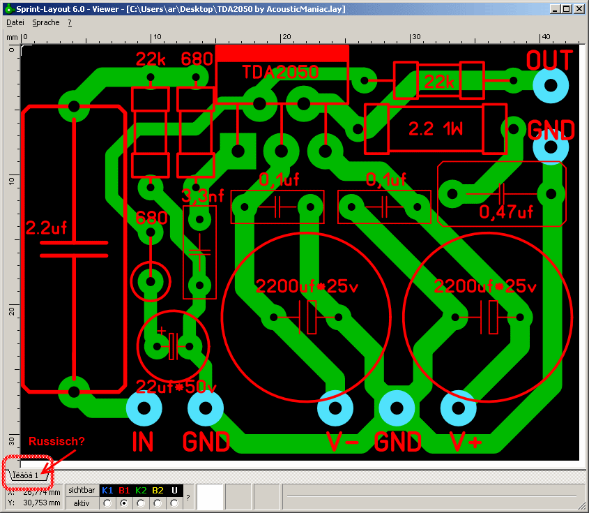

Hallo David, lade Dir mal das hier runter. http://radiokot.ru/forum/download/file.php?id=130817&sid=31647f85766aa76c68be4b63d959b6c4 Gruß Ronny
#3509506
*.lay? welches Programm kann das öffnen?
AR schrieb: > *.lay? welches Programm kann das öffnen? Das z.B. Sprint - Layout http://www.abacom-online.de/html/demoversionen.html Gruß Ronny
#3509744
#3509791
sieht dann so aus. Braucht aber zwei Spannungen, nicht wahr? Was meint der TO mit: > also oben 3 > und unten 2 pins hat Man kann den TDA NATÜRLICH auch seitlich von der Kante als SMD an dei Platine heranführen und die drei Beinchen auf der Oberseite verlöten und die restlichen zwei Anschlussdrähte auf der Unterseite verlöten. Meinst Du das?

Ja siehe Anhang, so könnte man das machen.

AR schrieb: > sieht dann so aus. Braucht aber zwei Spannungen, nicht wahr? > Was meint der TO mit: >> also oben 3 >> und unten 2 pins hat > > Man kann den TDA NATÜRLICH auch seitlich von der Kante als SMD an dei > Platine heranführen und die drei Beinchen auf der Oberseite verlöten und > die restlichen zwei Anschlussdrähte auf der Unterseite verlöten. > > Meinst Du das? GENAU das meinte ich da ich keine so kleinen bohrer für löcher habe.
DAVID ------ schrieb: > AR schrieb: >> sieht dann so aus. Braucht aber zwei Spannungen, nicht wahr? >> Was meint der TO mit: >>> also oben 3 >>> und unten 2 pins hat >> >> Man kann den TDA NATÜRLICH auch seitlich von der Kante als SMD an dei >> Platine heranführen und die drei Beinchen auf der Oberseite verlöten und >> die restlichen zwei Anschlussdrähte auf der Unterseite verlöten. >> >> Meinst Du das? > > GENAU das meinte ich da ich keine so kleinen bohrer für löcher habe. Und das mit den 2 spannungen ist mir klar mir stehen 2x22 volt zur verfügung.
DAVID ------ schrieb: > GENAU das meinte ich da ich keine so kleinen bohrer für löcher habe. Und du hast alles um eine 2 Seitige Platine zu Ätzen? http://www.ebay.de/itm/220785030240

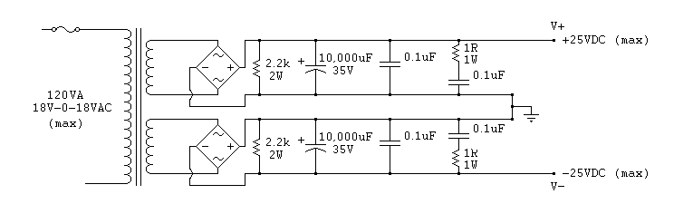

DAVID ------ schrieb: > Und das mit den 2 spannungen ist mir klar mir stehen 2x22 volt zur > verfügung. Und kommen diese Spannungen aus einem stabilisierten Netzteil? Falls nicht, musst Du mit Überspannungen rechnen, die sehr schnell die maximal zulässigen +/-25V überschreiten. Und beachte, dass die Kühlfahne des TDA nicht potentialfrei oder mit Masse verbunden ist, sondern mit der negativen Versorgungsspannung. Wenn Du das Ding also unisoliert an einem mit Masse verbundenen oder geerdeten Kühlkörper anbringst, fliegt Dir Dein Netzteil im hohen Bogen um die Ohren.
Es handelt sich um ein transformator der mir bei 9 volt genau 22V a5A bringt. Und vor Überspannung sichern mache ich noch das hat aber nix mehr der Platine zu tuen.
DAVID ------ schrieb: > Es handelt sich um ein transformator der mir bei 9 volt genau 22V a5A > bringt. Ein recht ungewöhnlicher Trafo. Sind die 9V denn konstant? Wenn Du die 22V gleichrichtest und siebst, kommen da über 30V raus. > Und vor Überspannung sichern mache ich noch das hat aber nix mehr der > Platine zu tuen. So einfach ist das nicht. Gruss Harald PS zum Thema: Die Schaltung des TDA2050 ist derart einfach, das man sie problemlos auf Lochraster aufbauen kann.
Also die 22 Volt sind nur gegeben wenn genau 9,4 volt anliegen jemehr (egal ist schon alles richtig) Ich möchte mich auch nicht rechtfertigen müssen wieso und jeshalb. Hat einer noch eine Platine zum TDA2050V rumliegen wenn ja bitte melden wenn nicht ok. DANKE

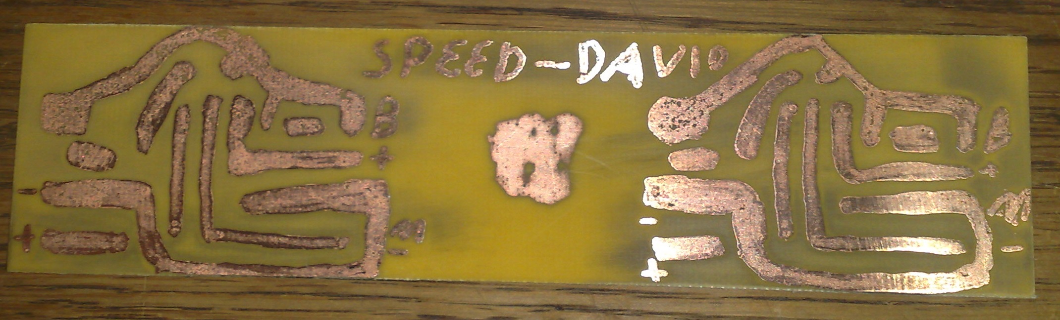

So jetzte habe ichs gewagt es selber zu ätzen und naja fürs erste mal brauchbar. auch wenn das ätzen sehr lange dauert (15-30 minuten) kann man es mal machen nur was mir auf gefallen ist nach ein paar minuten wurde das ganze wasser blau was heist das das es jetzt richtig los geht? (ab da ging es deutlich schneller)
DAVID ------ schrieb: > So jetzte habe ichs gewagt es selber zu ätzen und naja fürs erste mal > brauchbar. Das ist doch Schrott. Die Leiterbahnen sind doch teilweise nicht einmal mehr zusammenhängend, sondern völlig zerfressen. > auch wenn das ätzen sehr lange dauert (15-30 minuten) kann man es mal > machen nur was mir auf gefallen ist nach ein paar minuten wurde das > ganze wasser blau was heist das das es jetzt richtig los geht? (ab da > ging es deutlich schneller) Die Blaufärbung wird durch die entstehenden Kupfersalze verursacht, insbesondere Kupfersulfat. In kristalliner Form ist das Hydrat besonders hübsch anzusehen, siehe https://de.wikipedia.org/wiki/Kupfersulfat Das ganze bedeutet auch nicht, dass dann das Ätzen erst beginnt, sondern dass es schon großenteils abgeschlossen ist.

Was hast du als Vorlage verwendet? Kartoffeldruck?
da ist das Wort "Millimeterpapier" doch ein Fremdwort...... Sachen gibt es.....

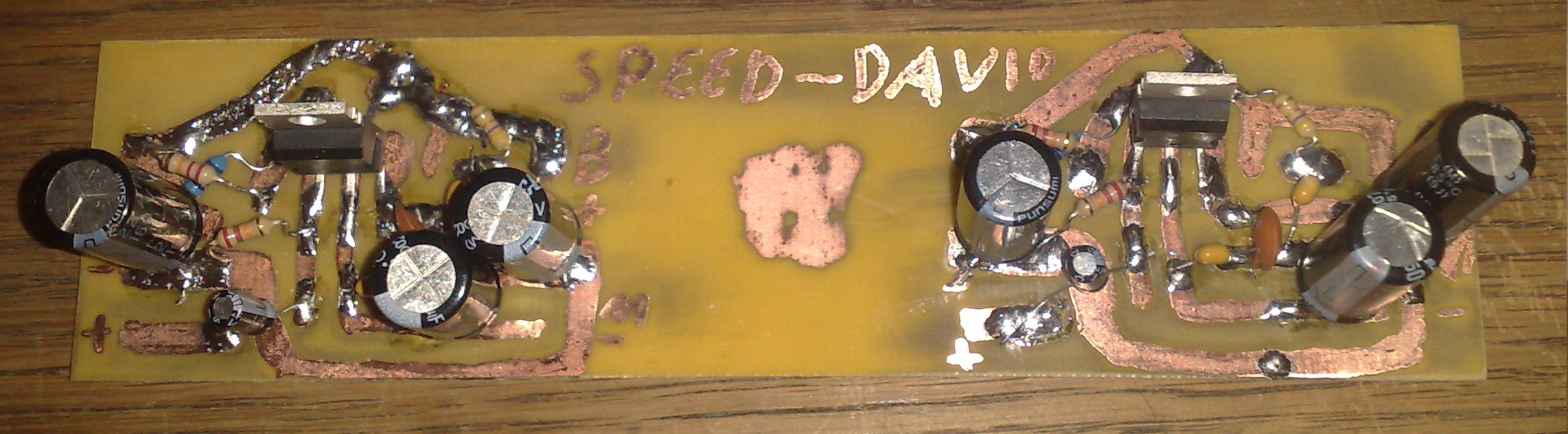

Ich finde es ist gut geworden viel besser als ich gedacht habe. Bin damit sehr zufrieden fürs ERSTE mal super. Obs auch geht werde ich die tage mal testen. Nur ich hätte es vorher entfetten sollen und nich nur 2 mal sondern noch mehr mals übermalen sollen. Und als Vorlage habe ich das Datenblatt des IC gemohmen und ausgedruckt und aus geschnitten und durch gemalt. Zum ätzen da nirgens stand wie viel Kupfersulfat ich für 0,5 L nehmen soll habe ich erst mit 50G angefangen und eine weile gewartet und dann immer mehr bis ich zuletzt die ganze packung (100G) trine hatte und das wasser nur noch lauwarm war aber ES IST GEWORDEN.
DAVID ------ schrieb: > Obs auch geht werde ich die tage mal testen. Ich sehe schon auf Anhieb mehrere Stellen, die ausgesprochen kurzschlussgefährdet sind. > Zum ätzen da nirgens stand wie viel Kupfersulfat ich für 0,5 L nehmen Wie bitte? Du hast Kupfersulfat in Deine Ätzlösung gegeben? Eigentlich entsteht das Kupfersulfat erst durch die chemische Reaktion mit dem metalischen Kupfer der Leiterplatte.
DAVID ------ schrieb: > Obs auch geht werde ich die tage mal testen. Ich hoffe da kommt noch ein Kühlkörper dran...
Ich hätte am Schluss noch die ganze Platine verzinnt, um evt. "Verbindungsabrisse" zu überdecken ;-) Natriumpersulfat ist "heiß" am ehesten gefräßig, ich heize da meist eine halbe Stunde vor ^^. Bei der Platine hab ich mich fast schon einmal zu wenig umgedreht ... (Ich habe im Modellbauzentrum die Ätzanlage im Schrank hinter mir ^^)
Ich habe noch mal nach gesehen es ist Natriumpersulfat und die Verbindungen sind laut Multimeter alle ok ich verzinne sie vor den test MIT kühlkörper natürlich noch. wie viel natriumpersulfat braucht man den für 0,5 Liter ? DANKE

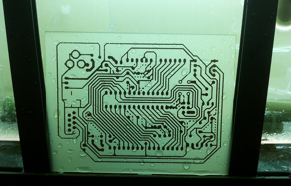

Man könnte mal einen Artikel reinstellen, wie man das so richtig OHNE Fotolack macht. Also so, wie wird das früher gemacht haben. Auch damit lassen sich sehr gute Ergebnisse erzielen. 1. Rechenkästchenpapier nehmen 2. Routen ( Bleistift und Radiergummi 5mm Raster) 3. Durchschlagpapier(Blaupapier) "verkehrt rum" unter die Zeichnung legen. 4. Alles nochmal nachziehen -> Kopie auf der Unterseite enstanden. 5. Platine ohne Fotolack säubern mit ATA oder ACUPADS(?) 6. Die entstandene Kopie auf die Kupferseite der Platine legen, Papier mit Tesa um die Platine rumschlagen, festkleben 7. Alle Lötaugen durchkörnen (Nicht zu doll). 8. Papier entfernen, gut aufheben ;) Zündholz anspitzen 9. Zündholz in Nitrofarbe tauchen und damit nach und nach auf die Körnungen gehen und absetzen. Runde Klekse entstehen. Mit allen Lötaugen wiederholen. 10. Trocknen lassen. 11. mit kleinem Pinsel (Borsten kürzen) und (Tusche)Lineal alle waagerechten Linien nachzeichnen. Oben anfangen, trocknen lassen. 12. Alles senkrechten Linien, trocknen lassen. 13. 220gr Natriumpersulfat auf einen Liter Wasser auf 40Grad anwärmen. 14. Platine rein und zusehen, Platine schwenken. 15. Platine rausnehmen, wenn fertig und spülen 16. Löcher bohren 14. mit Aceton oder Nitroverdünnung die Platine säubern und mit Kolophoniumlösung einpinseln (wer mag) F E R T I G :)

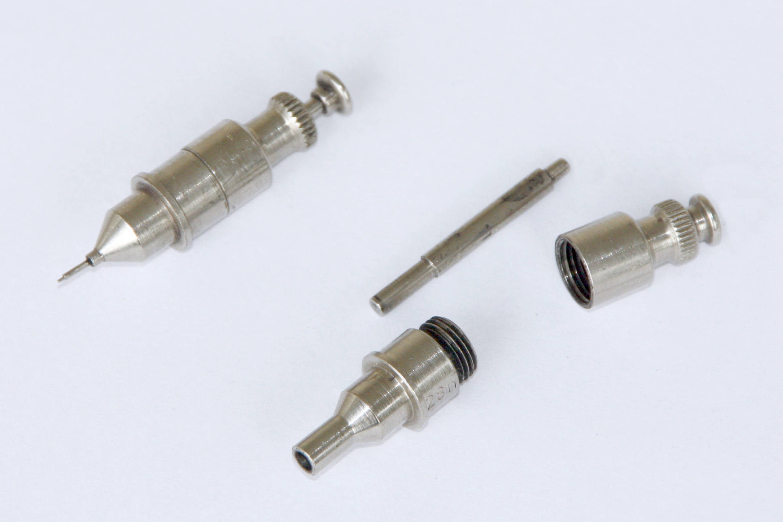

Statt dem Zündholz kann man auch eine Röhrchenfeder oder ein "Scribent" Set nehmen ( gabs sowas überall? )

http://de.academic.ru/pictures/dewiki/84/Trichterfeder.jpg http://www.ebay.de/itm/2x-MARKANT-TUSCHEFEDER-DDR-Rohrchenfeder-Trichterfeder-1-4-mm-Schriftdicke-/390751549099?pt=Antike_B%C3%BCrotechnik&hash=item5afa9b76ab Damit habe ich das früher immer gezeichnet ( nach der Aktion mit dem Zündholz )
#3524107
http://www.ebay.de/itm/DDR-TUSCHEZEICHENGRAT-SKRIBENT-in-OVP-/160782266142?pt=B%C3%BCro_Papier_Schreiben&hash=item256f5eaf1e Damit gehts auch. Aber NICHT mit Nitrofarbe!

http://www.roehrenklingklang.de/LightNEasy.php?page=Hybridamp Auch hier sehr schön zu sehen, das es nicht immer Foto oder Toner sein muss. http://www.roehrenklingklang.de/images/STK_FertigePlatine_400_300.jpg
Axelr. schrieb: > Man könnte mal einen Artikel reinstellen, wie man das so richtig OHNE > Fotolack macht. > Also so, wie wird das früher gemacht haben. Auch damit lassen sich sehr > gute Ergebnisse erzielen. > > 1. Rechenkästchenpapier nehmen Mathe, buih bäh! > 2. Routen ( Bleistift und Radiergummi 5mm Raster) Arbeit? > 3. Durchschlagpapier(Blaupapier) "verkehrt rum" unter die Zeichnung > legen. > 4. Alles nochmal nachziehen -> Kopie auf der Unterseite enstanden. Och ne, niet nochmal die Langeweile. > 5. Platine ohne Fotolack säubern mit ATA oder ACUPADS(?) > 6. Die entstandene Kopie auf die Kupferseite der Platine legen, Papier > mit Tesa um die Platine rumschlagen, festkleben > 7. Alle Lötaugen durchkörnen (Nicht zu doll). Motorik grundsätzlich unterentwickelt wegen zu beweglichem Daumen. > 8. Papier entfernen, gut aufheben ;) Zündholz anspitzen > 9. Zündholz in Nitrofarbe tauchen und damit nach und nach auf die Zünd und Nitro??? > Körnungen gehen und absetzen. Runde Klekse entstehen. Mit allen Lötaugen > wiederholen. > 10. Trocknen lassen. Warten geht auch net. > 11. mit kleinem Pinsel (Borsten kürzen) und (Tusche)Lineal alle > waagerechten Linien nachzeichnen. Oben anfangen, trocknen lassen. > 12. Alles senkrechten Linien, trocknen lassen. > 13. 220gr Natriumpersulfat auf einen Liter Wasser auf 40Grad anwärmen. Klingt auch sehr explosiv. > 14. Platine rein und zusehen, Platine schwenken. > 15. Platine rausnehmen, wenn fertig und spülen > 16. Löcher bohren Langweile hoch 2 > 14. mit Aceton oder Nitroverdünnung die Platine säubern und mit > Kolophoniumlösung einpinseln (wer mag) > F E R T I G :) Alleine in der Werkstatt übriggeblieben? Wer macht dann das Licht aus? Da sind so viele Bad Wörters dabei, daß du sofort terrorverdächtig bist. Ach nein, die Jugend schreibt ja Terrorferdächtich. Ein Edding ist wohl einfacher. Die Tuschedinger gabs im Westen übrigens auch von Rotring billiger oder Marabu teurer.
