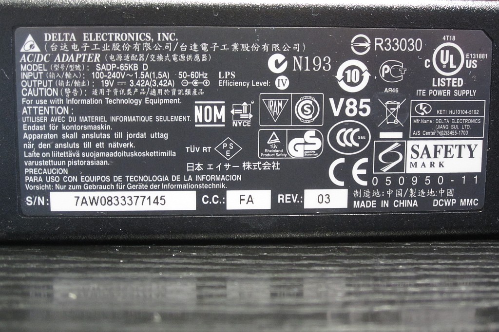

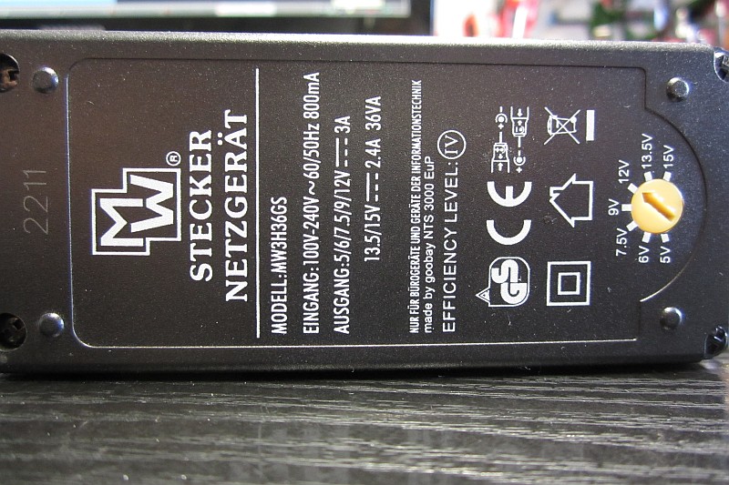

Das würde ich nicht unterstützen. Die Notebooknetzteile die ich kenne
haben entweder einen 2poligen Anschluss (Apple, manche Fujitsu,Siemens)
oder einen Kaltgeräteanschluss(Acer, Lenovo). Bei denen die einen
Kaltgerätestecker haben war nicht ein einziges dabei, bei dem der
Schutzleiter nur bis an die Primärseite geht. Wunderbar wenn man mit
diesen Krücken Audiosignale in eine geerdete Anlage einspielen will....
Das ist auch leicht zu verstehen. Die verstärkte Isolierung für eine
Schutztrennung kostet halt einen halben Euro mehr. Da die wenigsten
Kunden diesen Unterschied überhaupt verstehen und er somit nicht
kaufrelevant ist, wird der halbe Euro eben gespart. Wenn man Notebooks
online kauft, kriegt man meistens nicht mal eine Information darüber was
für ein Netzteil dabei ist. Da staunt man dann Bauklötze wenn das
Netzteil zum super, ultraflachen Highendnotebook größer und schwerer ist
als das Notebook selbst. Selbstverständlich liegt auch ein super
robustes 1,5cm starkes und 3m langes Kaltgerätekabel bei. Muss ja sein
um die 0.2mm² Leiter in den Kabel zu schützen. Deshalb sind die dann
auch so steif, dass unter 10cm Biegeradius nicht geht.

Schutzisoliereung kostet aber ein wenig mehr. Und das wird gespart. Auch
bei den Flagschiffen von IBM. Wie es richtig geht zeigt Apple. Im Anhang
das Bild netzteil.jpg ist von einem Acer-Notebook. Ohne Schutzisolierung
und 3-polig angeschlossen. Das andere ist zwar kein Notebooknetzteil
verfügt aber über eine Schutzisolierung. Auch meine Appel Netzteile
haben das Doppel Quadrat aufgedruckt. Aber nur grau auf weiss und sehr
klein, so dass ich es nicht versucht habe ein Bild davon zu machen.
