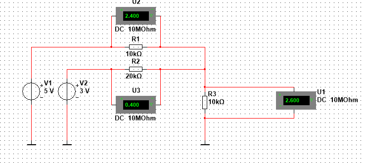

ich steh momentan total auf dem Schlauch. Wie im Bild zu sehen ist,
fällt am Widerstand R3 eine Spannung von 2,6V ab und ich habe keine
Ahnung wie der Wert entsteht. In unserer Vorlesung haben wir das gleiche
Ergebnis für die Rechnung. Dummerweise hab ich mir keine Notiz zu
gemacht.
Könnt ihr mir auf die Sprünge helfen?

Du schaust immer zuerst was denn deine Spannungsquelle z.B. V1 "sieht":
Alle anderen Spannungsquellen schließt man in der Betrachtung dann
"kurz" und Stromquellen werden zur "Unterbrechung".
Aus Sicht von V1 siehst du dann ein Widerstandsnetzwerk von R1 in Reihe
zu (R2 parallel mit R3).
Anschließend berechnest mit Hilfe des Spannungsteilers die über dem
Widerstand R3 bzw. aus der Parallelschaltung aus R2 und R3 abfallende
Spannung.
Das Ergebnis wird dann mit dem Überlagerungssatz mit dem Wert der
anderen Spannungsquelle addiert.
Gast #3509912
Das erste Teilnetzwerk liefert eine Spannung von U3' = 1,998V, dass
zweite TNW liefert U3'' = 0,6V.
Zusammenaddiert ergibt sich also U3 = U3' + U3'' = 2,598V

Jetzt hats klick gemacht! :-) Jetzt komm ich auch auf die 2,6V.
Dankeschön!
