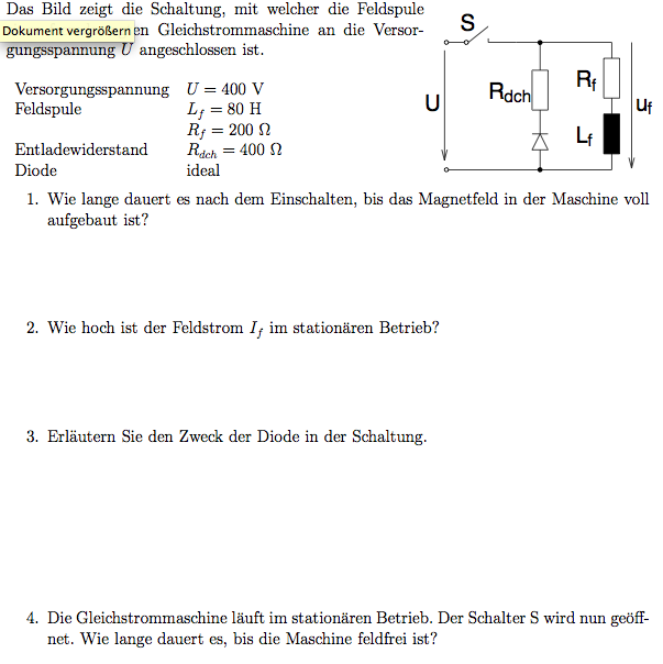

Hallo, vielleicht kann mir einer bei diesen Aufgaben helfen.
Ich verstehe hier auch den Sinn und Zweck der Diode nicht.
Geht der Strom bei geschlossenem Schalter noch durch den Wiederstand vor
der Diode oder geht das nicht, weil die Diode danach in Sperrrichtung
sitzt?
Warum baut man die Diode nicht vor den Wiederstand?
Würde mich sehr über eine Antwort freuen.
Vielen vielen Dank
Gruß Birsel

Gast #3510787
Wenns ernst gemeint sein sollte
Durch die Diode kann die Energie die im Betrieb in der Induktivitaet
gespeichert ist abfliessen, wenn der Strom abgeschaltet wird.
Waere sie nicht da, wuerde die Spannung ueber der Induktivitaet beim
Abschalten theorethisch unendlich gross werden.
#3510791
@Birsel (Gast)
Es ist eine Freilaufdiode, welche beim Abschalten den Strom der Spule
weiterfließen lässt, ohne eine hohe Indultionsspannung zu erzeugen.
>sitzt?
Sperrichtung.
Ist egal, ist ne Reihenschaltung.
>Ich brauche nur zu3. und 4. eine Antwort, die anderen Fragen (1. und 2.)
>sind mir klar.
Und deine Antwort dazu lautet?

Gast #3510830
Der Einschaltstrom fliesst ueber den 200 Ohm Widerstand.
Der Abschaltstrom fliesst durch die Diode und die Reihenschaltung von
400 Ohm und 200 Ohm.
Gast #3510831
Für die 4. Aufgabe hätte ich jetzt etwas.
Also T=5* L/R bleibt ja. Aber das R ist jetzt eben nicht nur Rf sondern
Rf+Rdch oder? Da der Strom auch da durchfließt. sehe ich das richtig?
Also der Strom fließt aus der Spule raus. Dann fließt ein Teil in die
Quelle zurück und ein andere Teil fließt durch die Diode.
Stimmt das so?
Gruß Birsel

Gast #3514713
zu 4:
Die Spule und die Widerstände sind ein IL-Glied --> strenggenommen ist
die Maschine nie ganz feldfrei.
Der Strom nimmt exponentiell mit folgender Zeitkonstante ab:
Tau = L/R (R= Summe der R durch die der Strom fließt).
nach 1Tau ist der Strom auf rund 37% gefallen. Man könnte jetzt einfach
behaupten, nach 3Tau ist der Motor leer. Stimmt halt nur so ungefähr,
weil die Diode noch dabei ist.
siehe auch:
http://de.wikipedia.org/wiki/Zeitkonstante
Vielleicht wollen die aber, dass du die Differentialgleichung selber
aufstellst und löst...
