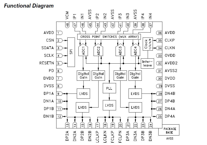

von Thomas R. (tinman) Benutzerseite
Gustl Buheitel schrieb:
> Ich würde daher eines kaufen bei dem jeder Kanal einen eigenen ADC hat.
genau genommen hat das verwendete IC auch 4 ADCs drin :)
Aber ich weiss was du meinst. Sicherlich wäre besser 4 x 1 GS/s zu haben
(und 2x2GS/s, 1x4GS/s) aber dann muss man entweder gebrauchtes (z.b.
TEK) kaufen oder viel mehr ausgeben (wobei es wird schon eng wenn man
4x1+2x2+1x4 haben will, die meisten können kein 1x4 muxen).
Wenn man in der bis 500EUR kategorie bleibt, dann haben die 2ch geräte
auch nur maximal 1GS/s bzw 2x500MS/s. So passt der Rigol DS1074Z gut
hier rein. Will man dan 4ch haben, dann wird es teuer. Der DS1074Z
bietet daher eine gute kombination. Sicherlich sind 4x250MS/s nicht
berauschend, aber besser (bzw einfacher zum handhaben) als zwei 2ch DSO
mit signal splitter/ext trigger etc.
Ich persönlich mag das gerät nicht, das DS2000 genau so wenig (die
firmware hat eigentheiten die für mich no-go sind). Es ist aber die
beste wahl für bis 500EUR. Ok, der DS1072CA ist eventuell auch ein
kandidat wegen den 2GS/s und hack auf 300MHz (mit 1M/50R eingang)
bandbreite. Andereseits ist dies ein altes auslaufmodel. Für
1000-1500EUR würde ich dann eher den Siglent SDS2074/2104 nehmen (am
besten als MSO version).
Apropos hacks, ohne wäre ein DS1074Z nur ein weiteres Rigol gürkchen,
die machen immerhin 750EUR aus (sw options+mem+bw).
von Gustl B. (-gb-)
OK, ja klar sind da in einem Stein mehrere ADCs drinnen und ich verstehe
auch, dass wenn man je kanal z.b. 500MS hat, man diese kombinieren
möchte wenn der Benutzer nur die Hälfte der Kanäle benutzt. Also ich
finde das völlig in Ordnung wenn es dabei steht. Muss der Kunde selber
entscheiden.

zur 500MHz. Und genau bei den höheren frequenzen sind die RuiFeng
deutlich schlechter, SNR um 6dB schlechter (beim 500MHz) als die
"baugleichen" TI ADCs, beim THD (250MHz) 3dB unterschied. Für ein
DS2302A also, am rande seiner specs, durchaus von bedeutung. Aber wie
gesagt, beim DS2072 unwichtig.
Ob die geposteten specs (RuiFeng und TI) stimmen ist eine andere sache,
ich vertraue hier den TI (bzw. National Semi) leuten aber mehr.
