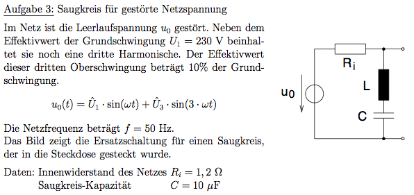

Hallo ich habe hier eine Aufgabe bei der ich nicht weiter komme. Die
Frage lautet:
Wie hoch ist die Gesamtimpedanz Z1 inklusive Netz-Innenwiderstand für
die Grund- schwingung?
Ich hätte gesagt man rechnet alle Impedanzen zusammen.
Das heißt die Impedanz des Schwingkreises (ist bekannt mit -J282,96 OHM)
+ die Impedanz des Widerstandes also plus 1,2 OHM.
Aber ich glaube das ist falsch.
Wie geht man hier richtig vor?
Vielen Dank
Gruß Birsel

In der Frage steht doch "inklusive Netz-Innenwiderstand", also stimmt
deine Rechnung.

leider stimmt deine bzw. meine Antwort eben nicht (Bernhard).
Aber dafür stimmt die von Oliver. Kannst du mir das auch erklären? warum
geht das nicht so wie ich bzw. Bernhard das machen wollte?
Gruß Birsel
Wenn nach der Impedanz gefragt ist, dann ist die richtige Antwort
(1,2-j282,94) Ohm. Die Antwort "282,94 Ohm" wäre richtig auf die Frage
nach dem Blindwiderstand.
Möglicherweise ist das "Z" in der Frage so geschrieben, dass daraus
hervorgeht dass der Betrag der Impedanz gemeint ist und nicht der
komplexe Wert. Z.B. könnten komplexe Werte fett gedruckt sein, und
dieses "Z" ist nicht fett gedruckt, dann wäre die richtige Antwort
tatsächlich 282,94 Ohm. Oder komplexe Werte werden mit Unterstrich
gekennzeichnet etc., es gibt da mehrere übliche Schreibweisen.

Habe vergessen zu sagen, dass das Z unterstrichen ist. Das heißt dann
also Betrag?
Ok, dann ist es klar warum das mit der Wurzle kommt. Weil dass dann ja
"einfach" komplexes Rechnen ist.
Gruß Birsel
Jetzt bin ich verrutscht. Z ist NICHT unterstrichen.
Also noch mal, wenn unterstrichen dann Impedanz als Komplexes.
Wenn NICHT unterstrichen dann Betrag?
Sehe ich das so richtig?
