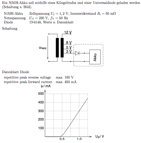

Hallo, ich habe mal wieder eine Aufgabe.
Hier muss man "Schleusenspannung UT O und den Durchlaßwiderstand rF "
errechnen bzw. ablesen.
Bei Ut bin ich mir mit 0,5V noch sicher.
Aber dann kommt der Wiederstand.
Ich würde sagen dass ist R=U/I also R=0,5V/0,45A
Aber leider steht in der Lösung R=0,75V/0,45A. Und ich weiß nicht wie
man auf die 0,75V kommt. Wie muss ich den denn ablesen oder errechnen?
Danke
Gruß Birsel
Gast #3511231
Der Durchlasswiderstand ergibt sich aus der Steigung der Geraden. Diese
beginnt bei 0.5V und geht bis 1.25V (differenz:0.75V) und steigt dabei
von 0A auf 0.45A.
Gast #3511245
Es ist ein differentieller Widerstand, das bedeutet das dieser nicht
überall gleich ist sondern von deinen Arbeitspunkt abhängt.
Ich kenne deine Musterlösung nicht aber wahrscheinlich wurde da mit
einen entsprechenden Steigungsdreieck gerechnet. Das Steigungsdreieck
geht dabei von 0.5V/0A und 1.25V/0.45A. Die Steigung rB beträgt dann
1.25V-0.5V/(0.45A-0A) = 0.5V/0.45A
Moderator (Firma: Titel) Persönliche Seite #3511258
Von 0,5V bis 1,25V (da hört die KL auf) steigt die Spannung von 0 auf
450mV.
Und mit rF = deltaU/deltaI kommst du auf das gesuchte Ergebnis.
BTW: Widerstand, nicht Wiederstand!
Gast #3511328
Hey,
ich hätte hier noch 2 Fragen die ich so nicht hin bekomme, vielleicht
könnt ihr mir einen Tipp geben:
5. Wie hoch ist der (periodisch auftretende) Spitzen-Strom Iˆ der Diode?
F
6. Wie hoch ist die (periodisch auftretende)
Spitzen-Arbeits-Rückwärtsspannung UˆRW der Diode?
Gruß Birsel
Moderator #3511500
Wahrscheinlich sind in den Fragen 5 und 6 nicht die maximal zulässigen,
sondern die tatsächlich auftretenden Größen gefragt.
Aber auch die sind leicht zu ermitteln: Überlege dir, bei welchen
Momentanspannungen des Trafos der Diodenstrom bzw. die Diodenspannung
maximal werden. Für beide Fälle kannst du die Diode und den Akku durch
ein geeignetes Ersatzschaltbild ersetzen. Dann kannst du mit ein
Bisschen Ohmschem Gesetz die gesuchten Werte ausrechnen.
Gast #3511948
Zu 5.:
Für die Praxis fehlen wichtige Daten:
Die Impedanz des Klingeltransformators (ist viel grösser als 0,05 Ohm
und noch dazu nicht rein ohmisch ...) und dessen Leerlaufspannung (ist
womöglich grösser als 5V) müsste man man kennen.
Dann könnte man über den zeitlichen Verlauf über eine Periode der
Eingangsspannung abzüglich der Diodendurchlassspannung (die wiederum
angenommen werden muss, da der Strom NICHT konstant ist !) und der
Zellspannung integrieren ...
Das dann erzielte Ergebnis wäre trotzdem nur eine grobe Näherung.
zu 6.:
Die periodische Spitzen-Rückwärtsspannung der Diode ist die Summe aus
dem Scheitelwert der Trafo-Leerlaufspannung und der Zellspannung.
(Man würde auch einen anderen Diodentyp wählen, z.B. mit 1A
Bealstbarkeit.)
Gast #3512128
Zu 6 soll wahrscheinlich einfach mit rdif und Udiode von oben gerechnet
werden. Dann käme man auf ein Ipeak von 1.48A.   Natürlich
unrealistisch. aber die Aufgaben sind anscheinend nur Beiwerk zu MB ???
