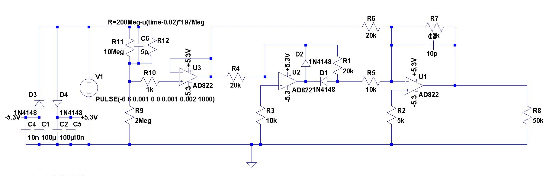

ich habe auf einer Platine nur eine 3,3V Versorgung zur Verfügung.
Da ich aber OPVs einsetzten muss, brauche ich irgendwie +/-5V.
(Ja, ich muss die OPVs auch mit dual supply bedienen, da ich mit einem
bipolaren Rechtecksignal arbeite).
Meine Idee war jetzt aus dem Transceiver-Signal (MAX3232), welches +/-6V
als Rechteck liefert, über je eine Diode und einen Kondensator mir
konstante +/- 5,3V zu generieren und mit diesen 3 OPVs zu versorgen.
Meine Frage ist jetzt, wie belastbar sind die +/-5,3V? Reicht das um 3
AD822 damit zu versorgen? In der Simulation macht er mir das, weiß nur
nicht wie nah das an der Wahrheit liegt.
Wenn es nicht reicht, hat vielleicht noch jemand eine andere Idee wie
ich mir eine Versorgung für die OPVs generieren kann?

Moderator (Firma: Titel) Persönliche Seite #3511242
Warum brauchst du eine bipolare Versorgung für deine OPs?
> hat vielleicht noch jemand eine andere Idee wie ich mir eine Versorgung
Du nimmst die 3,3V zur Versorgung der OPs. Mit Rail2Rail OPs und ein
wenig Nachdenken geht das.
Welche Last haben diese OPs?
Poste doch einfach mal einen Schaltplan.
Das ist das bevorzugte Kommunikationsmittel unter Elektronikern.
#3511249
Nimm doch gleich die Anschlüsse V+ und V- , da hast Du schon
Gleichspannung. Nach der Belastbarkeit habe ich im Datenblatt nicht
gesucht, aber das Bauteil muss an den RS232-Ausgängen ja den
RS232-Standard erfüllen. Und da ist spezifiziert, das ein  Ausgang
mindesten 5V bei 3kOhm liefern muss.
Gruß Dietrich
(Firma: matzetronics) #3511260
Ich habe diese Art der Versorgung (allerdings mit dem 5V Max232) schon
in kommerziellen Produkten gesehen.
Wenn man da nur einge wenige mA nuckelt, geht das schon. Der Max3232 ist
allerdings auf 3,3V und low-power ausgelegt und kann deswegen vermutlich
weniger Strom liefern als das alte Max232 Schlachtschiff.
Gast #3511307
Hi zusammen,
im Anhang mal die bevorzugte Art der Kommunikation...
Im linken Teil der Schaltung ist ein hochohmiger Spannungsteiler und im
rechten dann ein Präzisionsgleichrichter.
Aus physikalischen und chemischen Gründen muss ich über den
Spannungsteiler mit nem bipolaren Signal gehen. Durch die
Widerstandsänderung ändert sich die Signalamplitude und nach dem
Gleichrichten geh ich damit auf nen ADC Eingang bei nem STM32F103.
Das mit den Anschlüssen V+ und V- hilft in der Praxis schon ungemein,
merci! Da hab ich wohl vor lauter Simulation den Wald vor lauter Bäumen
schon nicht mehr gesehen.
Die Spezifikation besagt ja dann eigentlich, dass ca. 1,6mA aus den
Ausgängen kommen muss. Wieviel die wirklich können ist die Frage...
Und wieviel die OPs wirklich ziehen ist auch die Frage...
Ich bring die OPVs ja nicht an die Grenze mit nem Signal von knapp 1kHz
und ca. 5V Spannungshub. Vielleicht geh ich hier auch noch runter auf
500Hz. Hab einen Widerstand über Kabel dran und daher tu ich mir mit
hohen Frequenzen keinen Gefallen was die Kapazität C6 angeht. Die macht
mir dann nämlich den Spannungsteiler kaputt.
Vielen Dank für die bisherigen Tipps bisher.
Grüße
Gast #3520461
kurz zur Auflösung des Ganzen.
Es läuft!
Hab's zwar noch nicht vollständig durchgemessen, aber bisher hab ich
eine stabile Versorgung und alle OPVs tun so wie gewollt.
Viele Grüße
