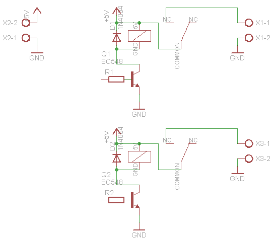

Ich hab eine Schaltung in der zwei 5V Relais durch einen ATTiny
geschaltet werden sollen, welche wiederum 5V schalten, die dann zwei
Zahnradpumpen betreiben (jeweils nur eine zur Zeit).
Das ganze soll über ein entsprechend dimensioniertes 5V Steckernetzteil
betrieben werden.
Ist es notwendig/sinnvoll/empfehlenswert, die Versorgung für den uC
z.B. mit einem 7805 zu stabilisieren? Auch wenn das Netzteil bereits
direkt 5V liefert?
Ich vermute an das kommt auf das Netzteil an, da ich aber noch nicht
weiss welches es genau wird und "flexibel" bleiben möchte, wäre ich gern
auf der sicheren Seite.
Anbei findet sich die, noch nicht ganz fertige, Schaltung (uC fehlt).
Digitalpins gehen später an R1 u. R2.
Da ich mit den Relais keine "weitere" Stromquelle schalte, sondern
direkt die Versorgung und damit auch eine induktive Last betreibe, frage
ich mich ob ich die I/O pins oder andere Bauteil noch extra absichern
muss, und wenn ja -  wie?)
Die Pumpen ziehen überigens unter Last ~1,3A bei 5V.
Gruss,
Nikolas
> direkt 5V liefert?
Das funktioniert nicht. Der 7805 braucht mindestens 3 Volt mehr am
Eingang.
Ich würde den AVR und die Relais sowie die Pumpen jeweils mit 10µF und
100nF abblocken und 100µF Puffer am Steckernetzteil anbringen.
Freilaufdiode an den Relais, so wie im Schaltplan.

Warum schaltest Du die Pumpen nicht direkt per Transistor?
Reichelt hat z.B. den BTS 141-45 im Sortiment, das ist ein "Smart
Lowside Power Switch".
Der verträgt direkt auch induktive Lasten.
Alles aus einem 5V Netzteil ist schon okay.
Wenn das Netzteil wirklich 5V liefern kann.
Wenn die Leitungen sauber getrennt verlegt werden und der Controllern
sauber mit Kondensatoren angebunden ist.
Falls das Einschalten der Pumpe zu einem zu starkem Einbruch der
Versorgung führt spendiert man dem Pfad zur Pumpe einen Elko und dem
Pfad zum µC vielleicht noch einen Tantal.
Weiter könnte man auch noch eine Drossel in den Pfad zur Pumpe einbauen
oder auch einen kleinen Widerstand.
Mit einem 7805 aus 5V stabilisierte 5V zu machen funktioniert dagegen
nicht, der braucht mindestens 8V um überhaupt zu regeln.

Die Schwierigkeit könnte sein, dass die Spannung beim Anlaufen der
Pumpen einbricht. Dagegen könnte ein Pufferelko helfen. Damit der Puffer
nur für den µC wirkt, sollte noch noch eine Diode zwischen die 5 V
Versorgung und den µC mit Elko kommen.
Die Relais könnten ggf. auch noch Freilaufioden auf der Motorseite
vertragen - das schont die Kontrakte.
Wegen des Anlaufstromes der Motoren wäre es ggf. sowieso besser die
Motoren nicht per Relais, sondern per MOSFET zu steuern. Damit könnte
der µC die Motoren kontrolliert langsam anfahren lassen und so den
Anlaufstrom reduzieren. Das geht aber besser, wenn die Motoren auf der
GND Seite gesteuert werden.
OP #3511410
Aus meinem beschränkten Blickwinkel schien mir ein Relais die gangbarste
und naheliegenste Variante zu sein. Ausserdem hatte ich die noch

>Wenn die Leitungen sauber getrennt verlegt werden.
Kannst Du mir da ein paar Stichworte an die Hand geben, damit ich mir
aneignen kann, was genau unter "sauber getrennt" verstanden wird?
Interessant, vielen Dank. Ich schau mir das auf jedenfall an. Den gibt
es ja sicher auch als "nicht SMD".
Verstanden, danke :)
Alles klar :)
Interessant, da lese ich mich mal ein
Vielen Dank soweit, das bringt mich alles schonmal weiter :)

#3511591
Hast du schon mal gemessen, ob das 5V Steckernetzteil auch wirklich
stabilisierte 5V liefert?
Auf vielen Steckernetzteilen steht zwar eine Spannung drauf, die gilt
aber eher als min-Wert für Nennlast. Nach meiner Erfahrung können aus
einem 5V Netzteil im Leerlauf auch mal locker 9V rauskommen.

@ Nikolas H. (quicknik)
Viel zu kompliziert. Ein einfacher Logic Level MOSFET ala IRLZ34N +
Freilaufdiode reicht vollkommen.
Motoransteuerung mit PWM.
OP #3511666
Mahlzeit,
Schwierig, da ich noch nicht genau weiss, welches ich benutzen will
(s.o.). Ich hab hier gerade mal testweise ein Voltkraft (PA-1000S)
gemessen. Das ist zwar für die Pumpen ein bischen dünn, zeigt aber im
Leerlauf 5,26 V und unter Last mit Pumpe 5,04 V.
@ulrich und @falk:
Der Einwand mit den Mosfets ist Klasse :). Die hatte ich bisher gar
nicht auf dem Schirm. Ich hab mir gerade mal ein paar Beispiel
Schaltungen und Logic Level Mosfets angesehen und diese Lösung gefällt
mir deutlich besser.
Immerhin war die Urspurngsidee nicht ganz für die Tonne:
Ich kann jetzt Eagle ein bischen bedienen und hab gelernt wie man
Kennlinienfelder von BJ Transitoren liest ;). Lehrgeld mit Mehrwert.
