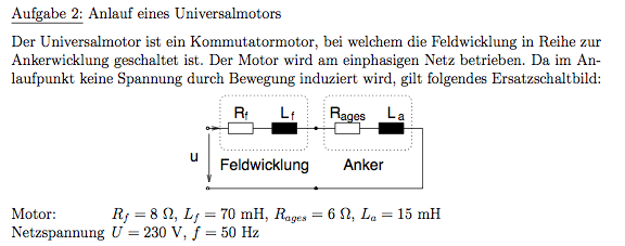

Bei dieser Aufgabe lautet die Frage: Mit welcher Frequenz schwankt das Anlaufmoment? Ich weiß dass es 2*f ist. Also 100Hz. Aber warum das so ist, leuchtet mir noch nicht genau ein.

Bei dieser Aufgabe lautet die Frage: Mit welcher Frequenz schwankt das Anlaufmoment? Ich weiß dass es 2*f ist. Also 100Hz. Aber warum das so ist, leuchtet mir noch nicht genau ein. Von was hängt denn das Moment ab? Universalmotor ist ein Kommutatormotor... Würde mal sagen es liegt an der Gleichrichtercharakteristik, die Spannung hat dann ja schon den Betrage eines Sinus und da steckt als Grundschwingung schon ein 100Hz Sinus drin. Sag mal, Birsel: Kommst du jetzt mit jeder Aufgabe deiner Klausur an und willst Lösungen dafür? Hausaufgaben sind eigentlich dafür da, dass man sie selber macht. Dann ist auch der Lerneffekt am größten...

> Mit welcher Frequenz schwankt das Anlaufmoment? > > Ich weiß dass es 2*f ist. Also 100Hz. Aber warum das so ist, leuchtet > mir noch nicht genau ein. Vielleicht weil bei einem Sinus 2 mal pro Periode der Strom und damit auch das direkt damit zusammenhängende Drehmoment seinen Höchstwert erreicht?

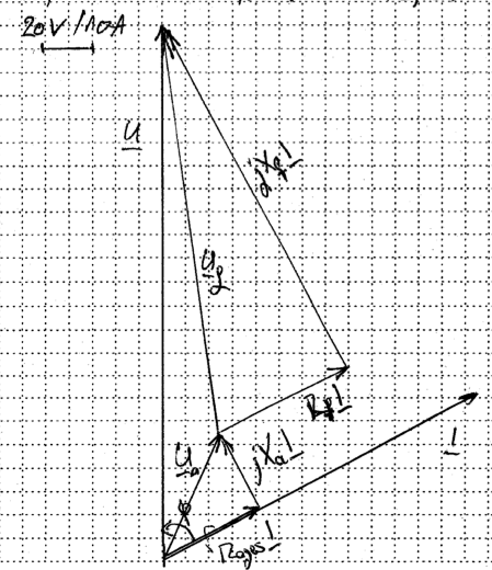

Das liegt aber auch nur daran, dass ich gerade Pause gemacht habe :D Und nun eben weiter lerne. Wie dem auch sei. Ich hätte noch eine Frage zu dieser Aufgabe, man soll weiter unten ein Zeigerdiagramm erstellen. Das U ist mir klar wie ich es zeichne muss. Allerdings komme ich bei dem I nicht mit. Der Winkel ist mir soweit auch klar. Aber wie kommt man auf die Länge? Ich will keine KOMPLETT Lösung. Aber ein Ansatz wäre schon Nett. Ich habe für I im Netzwerk 7,6A berechnet... Gruß
#3511577
Sorry vergessen das Diagramm anzuhängen.

Hey, danke für das Video, ich habe mir das Video gerade schon angeschaut. Und ich kann das I auch berechnen, daran scheitere ich nicht. Aber das berechnet I=230V/30,2OHM = 7,6A. Im Zeigerdiagramm sind aber nicht die 7,6A eingetragen. Deswegen weiß ich nicht wie man dort auf den Wert für I kommt. Gruß Birsel
#3512054
Kann mir denn keiner sagen, wie ich auf diesen langen Pfeil komme? Wäre wirklich für jeden Tipp dankbar. Gruß Birsel schrieb: > Und ich kann das I auch berechnen, daran scheitere ich nicht. Aber das > berechnet I=230V/30,2OHM = 7,6A. Wo kommen die 30,2 Ohm her? > Im Zeigerdiagramm sind aber nicht die 7,6A eingetragen. > Deswegen weiß ich nicht wie man dort auf den Wert für I kommt. Ich schätze mal das Diagramm (bzw die Skalierung) ist falsch, ich komme auf einen Betrag 4,17 Ampere und einem Winkel von -75,3°
#3512122
Hey, sorry das hatte ich vergessen zu sagen. Also die Impedanz Z=30,2 e^(j62,38°) Dann: I=U/R=230V/30,2=7,6A Vielen Dank für deine Bemühungen. Gruß Ja, sollte so passen. (Ich hatte da einen Rechenfehler, da macht man einmal was im Kopf...) Wobei man die komplexe Wechselstromrechnung bei dieser Aufgabenstellung ja eigentlich nicht anwenden kann da diese den eingeschwungenen Zustand wiedergibt. Eigentlich müsste man dafür eine Diffgleichung ansetzen.
#3512291
Ok, aber warum ist dann der Zeiger so lang? Das verstehe ich wirklich nicht... Gruß und Danke Antwort schreiben |
