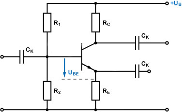

von Thomas P. (daelectrictick)
Poste doch mal deine Schaltung mit allen Bauteilen und deren Größe.
Daraus kann man genau erkennen, was gerechnet werden muss. Die UCE
Spannung hängt von dem/der Basisstrom/-spannung ab.

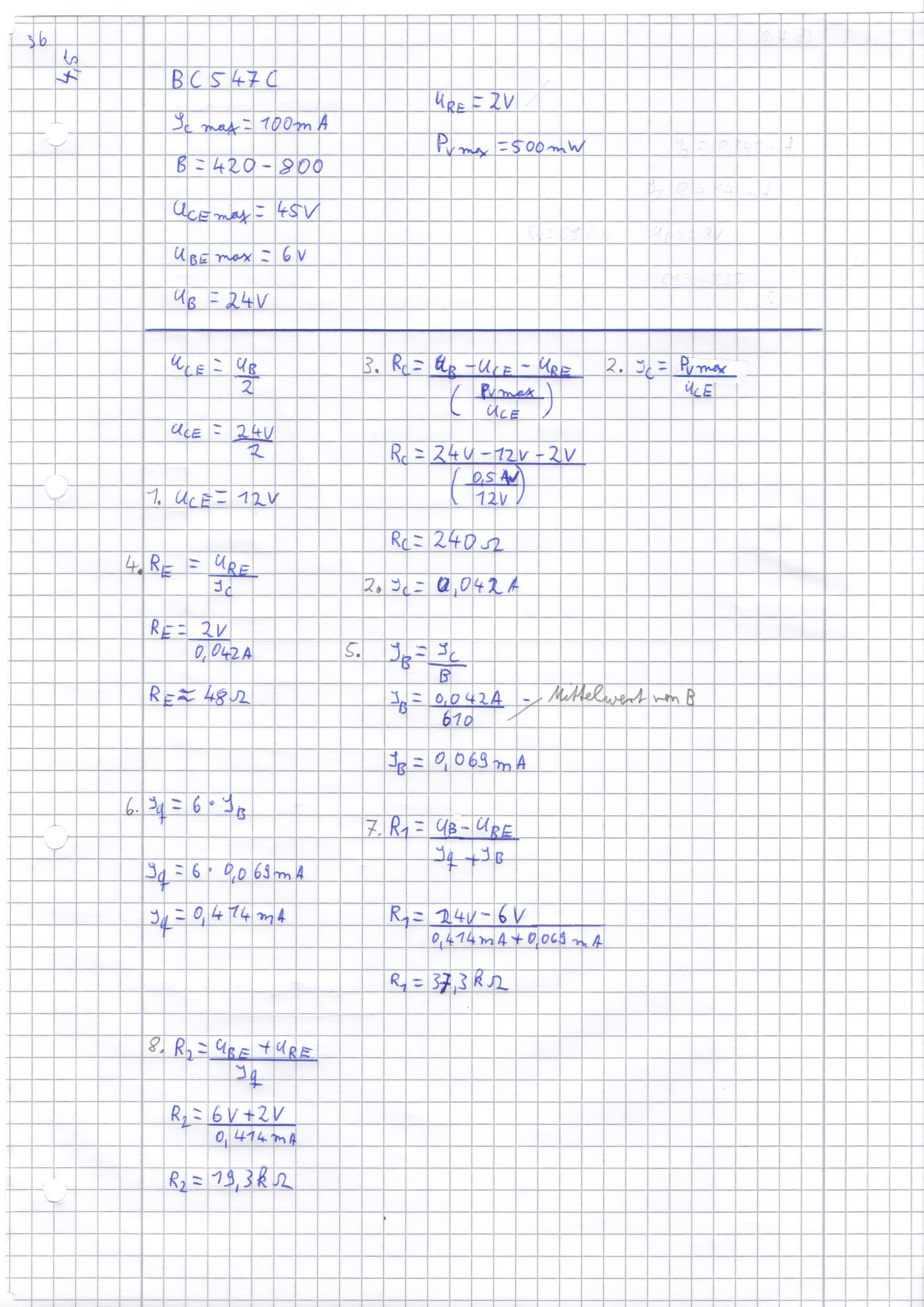

von Alexander R. (nate)
So das ist meine Schaltung und meine Rechnung dazu.
Möchte damit gerne ein Audiosignal Verstärken.
Ist alles bissel Learning bei Doing ;)
von Jobst M. (jobstens-de)
Ube 6V?
Wo ist Dein Re?
Jobst
Re ist unter 4. und ist 48 ohm
Ubemax hab aus dem Dattasheet und hab da einfach mal mit dem maximalen
gerechnet. Hab klein Plan was da richtig ist.
Nö. So wie Du es notiert hast ist es garantiert falsch.
Jobst
