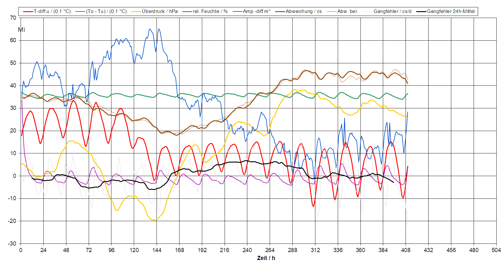

Die Frage ist gut und die Richtung scheint keine Rolle mehr zu spielen,
wenn die Temperaturkompensation hinreichend genau ist. Das Bild zeigt
das Gangverhalten meiner Uhr über gut 17 Tage. T-diff.u ist die
Temperatur auf Höhe des Pendelgewichts abzüglich 20°C und in 1/10 °C
aufgetragen. Der Wert "30" auf der y-Achse entspricht also 23°C. To ist
die Temperatur auf Höhe der Pendelaufhängung (rund 1 m höher als Tu).
Der Überdruck ist der Druck über 990 hPa. Der Wert 20 entspricht also
1010 hPa. Die Amplitudendifferenz in milli-° ist der Messwert abzüglich
3,46°. Die Abweichung (dicke braune Linie) in centi-Sekunden ist die
gemessene Abweichung zu einem GPS-Modul.
Und jetzt wird es interessant. Die berechnete Abweichung (dünne braune
Linie) wurde nach folgender Gleichung ermittelt:
Startwerte: t_0 = P1 und dt = 1 h
Werte für die folgenden Stunden (n = 1, 2, ...):
t_n = t_(n-1) + dt * (P2 + P3 * (T_n - Tm) + P4 * (p_n - pm) + P5 *
((T_n - T_(n-1)) / dt)^2)
Tm und pm sind Temperatur- und Druck-Mittelwert über die Messreihe. Die
Differenzbildung mit ihnen erleichtert die Anpassung der Parameter P1
bis P5. Es ist zu erkennen, dass der Parameter P5, der deutlich negativ
ist, den Temperaturunterschied pro Stunde berücksichtigt, ohne auf das
Vorzeichen zu achten (Quadrat des Temperaturunterschiedes).
Ohne den Parameter P5 (bzw. mit P5 = 0) ist eine Anpassung an den
gemessenen Verlauf der Abweichung nur sehr schlecht möglich. Mit dem
Parameter ist die Anpassung aber so gut, dass es kein Zufall sein kann
(zumindest zu 95 % oder so ;-)
In der Literatur finden sich zwar vereinzelt Hinweise, dass
Temperaturschwankungen nicht gut für Pendeluhren sind, doch eine
nachvollziehbare physikalische Behandlung des Problems habe ich bisher
nicht gefunden. Die Antwort auf die anfängliche Frage würde mich also
auch interessieren.
LG, Willy

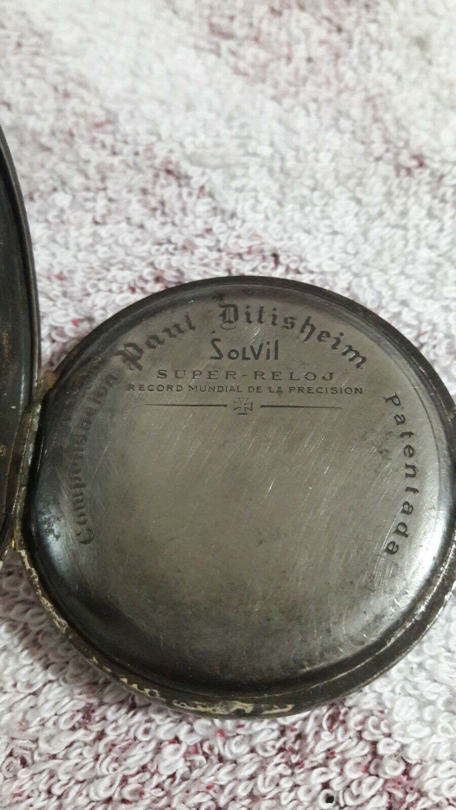

Habe gerade noch eine Taschenuhr des großen Meisters ersteigert.
Striffler war übrigens ein berühmter Architekt, mit dem ich zusammen
arbeiten durfte.
Grüße Bernd
> auch interessieren.
Ich mache mal den Versuch einer Erklärung:
Es gibt eine Korrelation zwischen Temperatur und Luftdruck (ideales
Gasgesetz). Bei deinem Pendel hast du zwar eine Temperatur- aber keine
Luftdruckkompensation. Es gab übrigens auch Pendel mit
Die Gangabweichung in deiner Grafik korreliert mit dem Luftdruck.
In der (alten) Literatur sind offenbar auch die durch
Temperaturschwankungen verursachten Luftdruckschwankungen gemeint. Man
schlägt den Sack und meint den Esel.
Die Uhrmacherliteratur aus alter Zeit ist nicht immer wissenschaftlich
exakt  und zuweilen auch recht verwirrend geschrieben.
Das unterschreibe ich sofort :-)
Ansonsten habe ich sowohl eine Temperatur- als auch eine
Druckkompensation (oder besser Dichtekompensation), die prinzipiell wie
die der "Clock B" arbeitet, siehe:
https://www.youtube.com/watch?v=sQAY-zFkVyQ
Beide Kompensationen sind noch nicht perfekt eingestellt und deswegen
mache ich ja die beschriebenen Auswertungen. Das Ziel dabei ist,
möglichst genau zwischen Temperatur- und Druckeinfluss zu
differenzieren. Es zeigt sich aber, dass ein weiterer Effekt vorhanden
sein muss, da eine Nachrechnung der gemessenen Kurve nicht mit nur T und
p möglich ist.
Der Witz ist nun, dass der Ansatz mit der "Temperaturschwankung ohne
Richtung" so dermaßen gut funktioniert, dass ich einen Zufall nahezu
ausschließen kann :-D
LG, Willy
