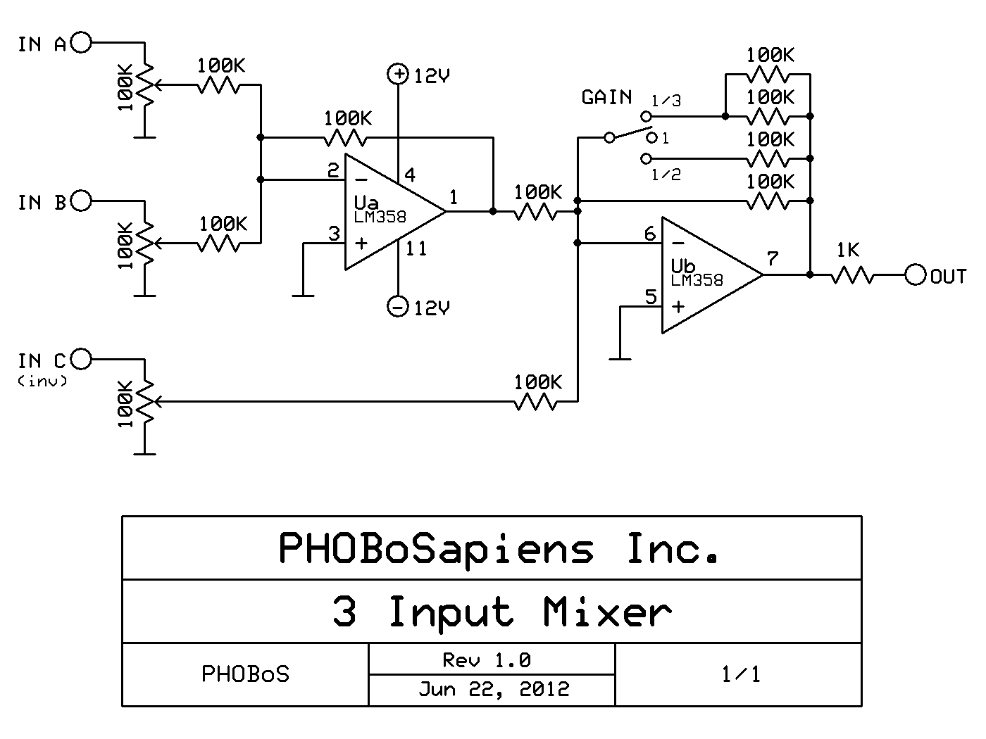

> Sehr viel simpler wäre eine analoge Leine an die alle Geräte mit
> Widerständen davor ihr analoges Signal reinhauen.
Kann man machen, führt aber je nach Geräteausgängen zu gegenseitigen
Beeinflussungen. Besser wäre es, das Ausgangssignal der Schaltung gleich
an den invertierenden Eingang eines Opamps anzuschliessen. Der hält das
dann auf virtueller Masse. So haben es früher die analogen Mischpulte
gemacht.

Könnte mir das einer bitte nochmal genauer erklären?
Gast #3515437
Hier ein Beispiel aus einem recht einfachen Synth-Modul, welches
auch leicht als Audiomixer anzupassen ist.
Den Eingang 3 kann man weglassen und dafür Ua kopieren und die Ausgänge
an den zweiten Teil der Stufe senden.
Das wären je 4fach Opamp 8 Eingänge. In der zweiten Stufe einen NE5534
statt
358 verwenden.
Und als Eingänge auch was anderes z.B. 074 etc.
Ist doch einfach, oder?
