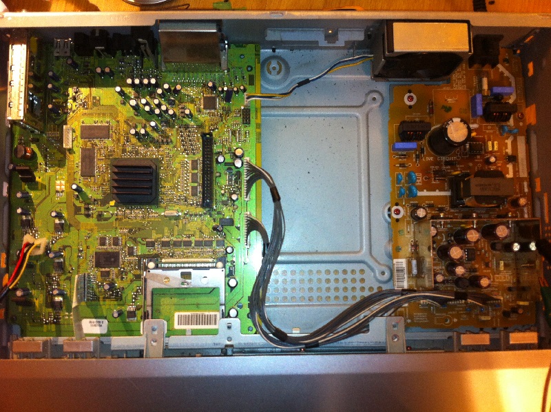

Ich habe hier einen Panasonic TU-HMS3 schon seit langem Defekt im Keller
liegen. Beschreibung/Datenblatt:
http://www.chip.de/preisvergleich/42537/Datenblatt-Panasonic-TU-HMS3.html
Kurz zur Fehlerbeschreibung:
Damals, als der Receiver noch funktionierte, ist er, wie so oft,
abgestürzt. Also die Resettaste gedrückt. Nach einer halben Ewigkeit
ging immer noch nichts. Also den Netzstecker gezogen und wieder
eingesteckt. Daraufhin machte die Festplatte deutliche, beunruhigende
Geräusche. Also: Festplatte an den PC angeschlossen, Windows jammerte,
dass die Festplatte beschädigt ist. Das einzige was ich noch weiß ist,
dass auf der Festplatte 3 Partitionen waren, jeweils mit Linux
Filesystem.
Die Festplatte ist ausgebaut aber nicht mehr vorhanden.
Der Receiver zeigt nur noch "Panasonic" im Display.
Auf der Primärseite des Netzteils sind einige Stellen schwarz. (Bild)

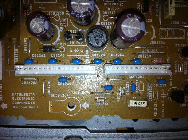

Die Spannungen von links nach Rechts (Bild) betragen:
Stecker links:
Gnd
Gnd
5,95v
5,95v
Gnd
15v
15v
Gnd
Gnd
40v
Gnd
18v
18v
Gnd
3,3v
3,3v
Stecker rechts:
Gnd
-17v
-22v
-30v
Gnd
3,3v
3,3v
Gnd
4v
5,95v
Gnd
Gnd
0v *<- 118Ω gegen GND*
/Alle Spannungen bezogen auf Masse (Kühlkörper)/

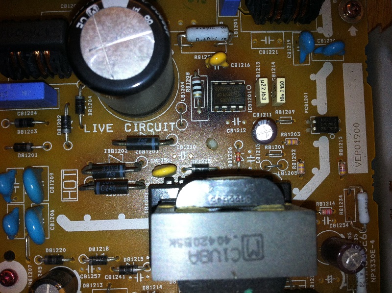

Ich vermute, dass der Fehler mit dem verschmorten ICE2A365
(http://www.infineon.com/dgdl/ICE2xxx_Datasheet_v2.6%2825Dec06%29.pdf?folderId=db3a304412b407950112b4182a3d24f8&fileId=db3a304412b407950112b418cbe626ac)
(Bild 2) zu tun hat.
Manfred G. schrieb:
> Die Rep. wird sich also nicht mehr
> lohnen.
So wie es momentan aussieht, sehr wahrscheinlich nicht.
(Firma: matzetronics) #3514203
Dann würde der Reiceiver nicht mehr anspringen, denn das ist der
Schaltnetzteil Controller. Gut, er sieht so aus, als hätte er einige
Jahre die Platine aufgeheizt, aber kaputt ist er (noch) nicht. Ärgerlich
ist wieder einmal, das die Jungs keinerlei Kühlung für das Kerlchen
vorgesehen haben.
