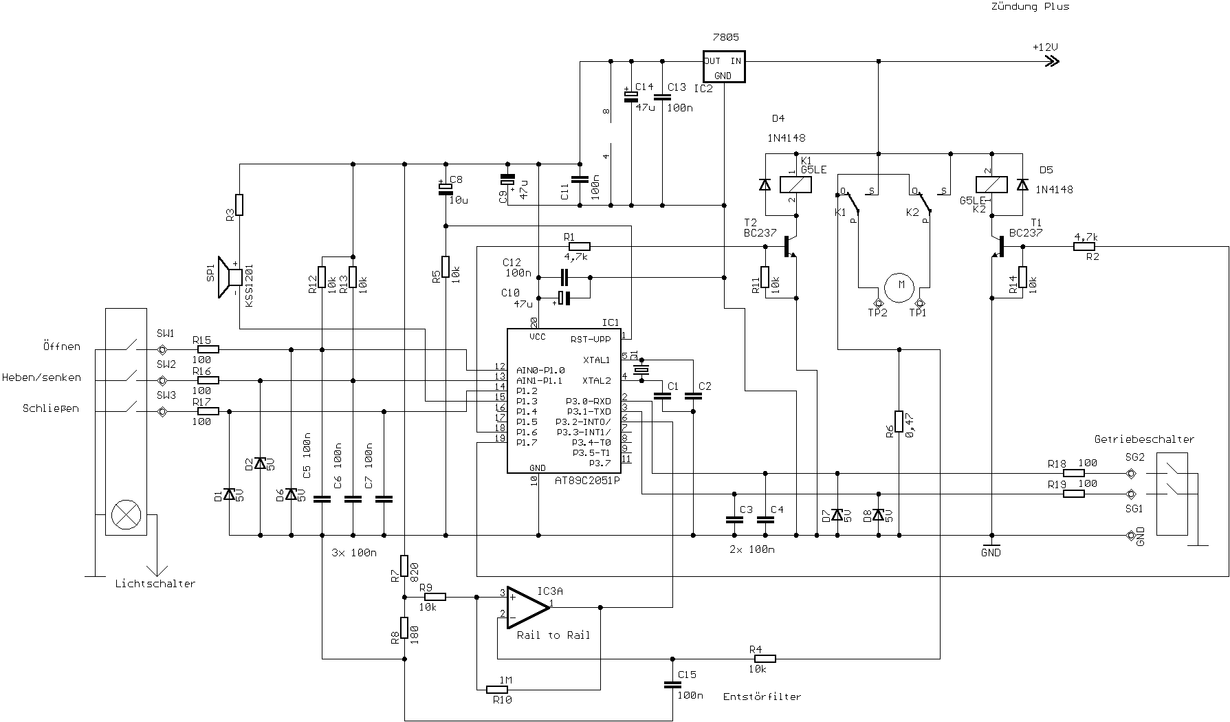

von Stephan H. (stephan-)
naja die Überwachung der Stromaufnahme bedingt einen Anstieg dieser.
Das ist aber beim "Abrollen" eine Rollos nicht gegeben, da kein mech.
Widerstand existiert der die Stromaufnahme erhöhen würde. Beim
"Einrollen" wäre es machbar wenn das Rollo mech.anschlagen würde. Ich
würde wirklich Richtung optischer oder auch magnetischer Überwachung
gehen wollen.
Zumal die Stromaufnahme auch schwanken kann. Schwergängigkeit bei Kälte

na ja Stephan wird mit "ph" geschrieben, wie dem auch sei.
wenn er Motor in der Endlage blockiert ist doch alles gut.
Du brauchst einen Sense Widerstand in der Stromleitung und einen OPV als
Komparator. Wenn die Spannung an Plus) oder Minus größer wird als die
vorgegebene Spannung am anderen Eingang, schaltete der Komparator am
Ausgang. Hört sich einfach an, ist es auch, aber manchmal liegt die
Tücke im Detail.
so habe ich das mal mit einem Umbau von einem mechanischen
Stahlschiebedach auf eine elektrisches Stahlschiebedach bei meinem alten
BMW E34 gelöst. Der Motorstrom wurde über R6 erfasst.

Kann mir jemand einen Schaltplan zur Verfügung stellen?
hast du doch schon da. Was denn noch ?
von Jonnyman (Gast)
Naja den Schaltplan den ich gepostet hatte war ne Grundidee. Ich wollte
ja mit einmal Taster kurz drücken das das Rollo runter geht wenn ich
nochmal drücke wieder hoch. Das ganze zusätzlich wenn Rollo unten LED an
wenn Rollo oben LED aus.

Relais wollte ich keine nutzen. Ein Steuergerät wäre für mich eine
bessere Lösung. Zudem hatte ich das zum Anreiz genommen zu lernen solche
Steuerplatinen zu bauen. Lerning bei doing halt.
Aber naja, ich werde schon noch das richtige finden. Bin zurzeit dabei
den Schaltplan vom Stephan zu verstehen. Fragen werde ich dazu aber
keine mehr stellen.
