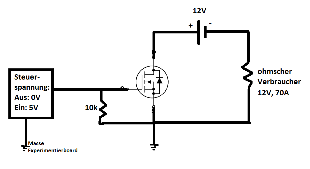

ich moechte gerne einen ohmschen Verbraucher mit meinem
Experimentierboard (Steuerspannung 5V, 50mA) schalten.
Der ohmsche Verbraucher (12V, 70 Ampere!!) soll eingeschaltet werden
sobald mein Board 5V ausgibt.
Hat jemand eine Idee wie so eine Schaltung aussehen koennte?
Das Problem ist, ich habe bis jetzt immer nur Mosfets gefunden die ca.
10-20V V(GS) benoetigen, mein Board gibt aber nur 5V aus, hat jemand
eine Idee wie man dieses Problem loesen koennte?
Waere prima wenn mir jemand helfen koennte, vielen Dank!

Ich hab da was gefunden (FDP6670AL/FDB6670AL):
http://www.fairchildsemi.com/ds/FD/FDB6670AL.pdf
Ist dieser Mosfet fuer meine Anwendung zu gebrauchen?
Ich hab auch eine Skizze von meiner Schaltung angehaengt, wuerde dass so
funktionieren?
Vielen Dank

Ich hab nur ein Problem: Die Verschaltung!
Reicht es wenn ich den Verbraucher in Reihe mit der Spannungsquelle
(12V) und in Reihe mit Drain und Source schalte?
Zwischen Gate und Source haette ich dann nur noch einen 10kOhm
Widerstand geschaltet.
Mein Experimentierboard kann ich aber dann schon direkt auf Drain
haengen? Muss die Masse des Experimentierboards auch an Gate haengen?
Phillip schrieb:> ich hab die Skizze geandert, meinst du das stimmt jetzt so?
Hast du deine Anordnung von Last und Versorgungsspannung für den
Lastkreis mal mit der ersten Schaltung ("Direkte Methode: N-Kanal MOSFET
(NFET)") verglichen? Last und 12V-Versorgung müssen getauscht werden.

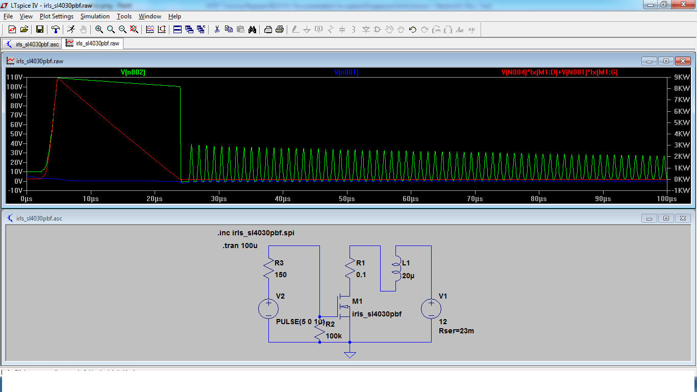

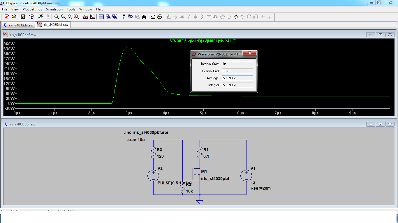

Der Widerstand R1 begrenzt den Ausgangsstrom des µC während des
Umschaltvorgangs (Umladen der GS-Kapazität) und sollte vielleicht eher
noch etwas kleiner sein. Für deine Stromstärke könnte die
Verlustleistung im FET während der Umschaltung allerdings kritisch sein.
Darum möchte man aus Sicht des FETs die Kapazitäte gerne möglichst
schnell umladen, was der µC mit seinem IO-Pin nicht mehr schafft. Dafür
könnte ein richtiger FET-Treiber mit ordendlich "Wums" erforderlich
werden. Hier im Forum findet sich bestimmt jemand, der dir da genauer
weiterhelfen kann.
Michael schrieb:> Hast du deine Anordnung von Last und Versorgungsspannung für den> Lastkreis mal mit der ersten Schaltung ("Direkte Methode: N-Kanal MOSFET> (NFET)") verglichen? Last und 12V-Versorgung müssen getauscht werden.
Wenn 5V und 12V galvanisch getrennt sind, muss das nicht sein.

Und ggf noch einen richtigen Treiber nehmen, der schnell den FET
schaltet. Bspw. Push-Pull, dann ist die Umladezeit am geringsten.
Und die Verlustleistung beachten.

Nur an/aus oder dauerhaft PWM mit mehreren Kilohertz?
BTS5551 würde auch gehen, von der erheblichenVerlustzleistung mal
abgesehen.
Bitte ausch die Schraubverbindungen nicht ausser Acht lassen! Wenn bei
7mR schon 35Watt verheitzt werden. Auch Lötstellen/verbindungen
erreichen schnell 1-2mR! Dickes Kabel (35mm²) und vernünftige
Crimpverbindungen sind hier wohl eher die Herausforderungen!
Schon die auftretenen Überspannungen beim Abschalten berechnet?
Hier war die Abschaltzeit, der Strom(Differenz zwischen max. und min.
also 70A und Null), und die Zuleitungsinduktivität im Spiel. Also eher
etwas langsamer abschalten. Kompromisse finden heisst es hier. da kann
ein arg schneller Mosfet treiber eher kontraprodutiv sein, wenn der
Mosfet am Ende als Avalanche-Diode im ersten Durchbruch herhalten muss.
Und - Bitte nur als Vorschlag nehmen. Gibt auch andere Transistoren!
Oben wurde ja schon einiges genannt.
Axelr.

Was ich noch nicht ganz verstehe:
Betrachten wir nur den Einschaltfall:
Wie berechnet man ob man eine Gate-Treiberschaltung braucht oder nicht?
Mein uC-Pin kann 5V bei 50mA.
Soweit ich verstanden habe ist dass Problem, dass die Gatekapazitaet
schnell genug aufgeladen werden muss.
Die Frage ist: Wie schnell?
Der Mosfet soll einfach nur 70A bei 12V einschalten. Wie schnell muss er
dafuer geschaltet werden ohne dass er verbrennt und wie berechnet man
die Leistungsdaten die der Mosfet-Treiber haben muss? Welche Daten muss
ich vom Mosfet wissen?
Vielen Dank

wie ich die Verlustleistung berechnet habe? Garnicht, LTSpice macht das
für mich: einfach als Ausdruck U*I angeben.
Welchen µC verwendest du? Den Portpin, der 50mA treibt möchte ich mal
gerne sehen.
Christian Gärtner schrieb:> Hallo,>> wie ich die Verlustleistung berechnet habe? Garnicht, LTSpice macht das> für mich: einfach als Ausdruck U*I angeben.>
Wo genau muss ich U*I angeben?
Meinst du die 300W beim Einschalten zerstoeren den Mosfet?
> Welchen µC verwendest du? Den Portpin, der 50mA treibt möchte ich mal> gerne sehen.
ist ein Experimentierboard, da haengt noch ein Treiber dazwischen...
Phillip schrieb:> Hi,>> Christian Gärtner schrieb:>> Hallo,>>>> wie ich die Verlustleistung berechnet habe? Garnicht, LTSpice macht das>> für mich: einfach als Ausdruck U*I angeben.>>>> Wo genau muss ich U*I angeben?
Habs gefunden, im Graph das eintippen: V(n003)*Ix(M1:D)
Meint Ihr der Mosfet haelt den Einschaltvorgang aus oder ist das eher
Glueckssache?
Wie berechnet man denn die Verlustleistung beim Einschaltvorgang wenn
man kein LTSpice hat?
gruss

Axel R. schrieb:> Wie sollen den bei V_ds=12V I_d=70Ampere fliessen?> Macht doch mal langsam...>> [1] Bei V_ds=12V fliesst nichts,> [2] Bei V_ds=6V fliessen 35A,> [3] Bei V_ds=(I_nenn x Rds_on@5V(U_gs)) fliessen die 70Ampere, um die es> hier geht.> Jetzt muss man zusehen, das man dien Bereich[2] möglichst schnell> durchfährt.> Man muss hier integrieren oder (wer das nicht kann) um[2] herum mehrere> Stützstellen aufmachen. 9v, 7.5V, 4.5V usw. und hier die resultierenden> Ströme und Leistungen ausrechnen. Die Gesamtzeit teilt sich durch die> Anzahl der Stützstellen und man bekommt Wattsekunde (Ws) raus.> Das kann man in Joule umrechnen und sollte, wie oben richtig genannt,> deutlich unterhalb der angegebenen maximalen Avalanche-Energie liegen.>> Bei LTSpice hält man die [ALT] Taste gedrückt und klickt aufs Bauteil.> So bekommt man die Leistung angezeigt.> Man kann ebenso die [Strg] taste drücken und im Graph auf den Ausdruck> klicken. gibt einem das Integral über die Zeit ...>> Axelr.>> Ich hoffe, das das soweit stimmt, was ich schrieb.
ich habe mal die Befehle bei LTSpice ausgefuhrt wie du gesagt hast
(siehe Bildanhang).
Also LTSpice spuckt mir knapp 600uJ beim Einschaltvorgang aus, ist das
die Avalanche-Energie?
Das Datenblatt nennt 305mJ als "Single Pulse Avalanche Energy", somit
muesste ich ja weit darunter liegen?

wird das ganz schnell warm. Aber bei nur ein zwei Mal in der Stunde? Soo
schnell passiert da nichts.
Die Avalanche-Energie ist Die Energie, die der FET im "Durchbruch"
abkann.
http://de.wikipedia.org/wiki/Lawinendurchbruch
Eher sind die parasitären Induktivitäten zu beachten! Die ziehen Dir
dein Gate-Potenzial schnell in den negativen Bereich! Da sind schnell
U_gs deutlich größer 20Volt erreicht. --> kaputt.
SourcePin-Leiterbahn zu lang. Schon ist es passiert.
Du kannst ja mal eine kleine Induktivität (20nH) an den Sourcepin
schalten und dann U_gs aufnehmen.
Was willst du da eigentlich einschalten?
Wie oft und wie schnell hintereinander soll ein/ausgeschaltet werden?
Bist du sicher daß ein/mehrere Mosfet(s) wirklich die richtige Lösung
ist?
Bei 70A ist kein Verbraucher mehr rein ohmsch zu betrachten. Durch die
hohen Ströme wirken sich beim schnellen Schalten schon sie
Leitungsinduktivitäten stark genug aus um dir den Fet beim ersten
Auschalten zu zerschießen.
Besorg dir schonmal ausreichend Ersatz-Fets und ein Speicheroszi.

> Bei 70A ist kein Verbraucher mehr rein ohmsch zu betrachten. Durch die> hohen Ströme wirken sich beim schnellen Schalten schon sie> Leitungsinduktivitäten stark genug aus um dir den Fet beim ersten> Auschalten zu zerschießen.
Wenn der Draht durchschmilzt liegt ja die Induktionsspannung an den
durchgeschmolzenen Drahtenden an, kann deswegen auch noch der Mosfet
zerstoert werden?

Phillip schrieb:> Wenn der Draht durchschmilzt liegt ja die Induktionsspannung an den> durchgeschmolzenen Drahtenden an, kann deswegen auch noch der Mosfet> zerstoert werden?
Was hat das mit durchschmelzen zu tun? Bei jedem Schalten hast du eine
Überspannung an deinem Schalter bedingt durch die Leitungsinduktivität.
Die muss also so gering wie möglich bleiben, durch niederinduktiven
Aufbau und dem Einsatz von Kondensatoren.

Phillip schrieb:> mhm, grob gesagt liegen ca. 110V beim Ausschalten, egal ob ich jetzt> 20uH oder 1H als Leitungsinduktivitaet verwende.
weil die Breakdown-Spannung deines Transistors ca. 100V beträgt und dein
Simulationsmodell für den FET den Durchbruch berücksichtigt. Egal ob
20uH oder 1H: sobald am Drain die Durchbruchpannung erreicht ist fließt
der Strom wieder über den Transistor. Der Wert der Induktivität bestimmt
dann, wie lange der Strom weiterfließt und wie viel Energie der FET
wegstecken muss.

Phillip schrieb:> mhm, grob gesagt liegen ca. 110V beim Ausschalten, egal ob ich jetzt> 20uH oder 1H als Leitungsinduktivitaet verwende...
Mach erst einmal eine Freilaufdiode rein. Und dann ein C an der

Phillip schrieb:> Also also Freilaufdiode kann ich dann eine ganz normale Diode verwenden> (12V, ca. 70A) ?
Im Prinzip ja. Geht erst einmal um die Simulation, da ist es egal.

Das komische ist, sobald ich eine Freilaufdiode reinschalte, simuliert
mir LTSpice trotzdem um die 100V....
Phillip schrieb:> Gibt es eine Moeglichkeit die Ansteuerung (Experimentierboard) zu> schutzen?
uC -> Optokoppler -> Mosfet treiber
Hätte ein IGBT in diesem Fall eigentlich vorteile gegenüber Mosfets?
Phillip schrieb:> Das komische ist, sobald ich eine Freilaufdiode reinschalte, simuliert> mir LTSpice trotzdem um die 100V....
