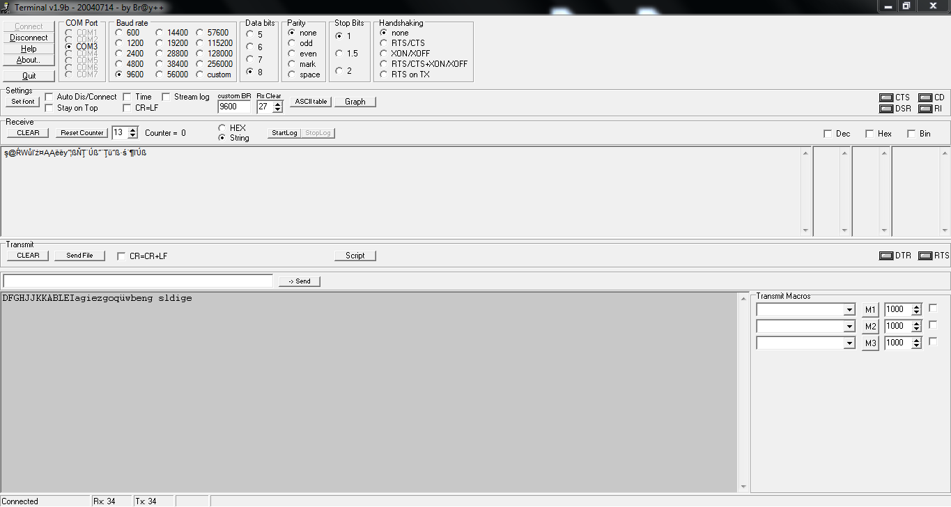

OP #3514470
Okay, danke erst mal.
Ist es nicht so, dass wenn ich die Taste a (Kleinbuchstabe) auf der
Tastatur drücke der ASCII CODE im UDR steht?
Diesen wollte ich auslesen und hab auf 97 abgefragt.
Kommunikation ist möglich (nur ein Problem was im Bild erkennen kann),
eigentlich sollte der Controller dies wieder ausgeben, was er empfangen
hat doch leider bekommen ich andere Zeichen zurück.
Gibts ne Erklärung dafür?
Gast #3514491
Der Standardtip wäre: Übertragungsgeschwindigkeit von Sender und
Empfänger stimmen nicht überein. Guck dir auf dem Oszi mal ein vom PC
gesendetes und ein vom µC gesendetes Zeichen an und vergleiche die
Symboldauer.
