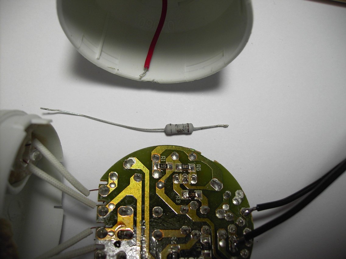

Gerade ist mir eine ESL verreckt. Einfach so ausgegangen das Biest. Da
die Beschichtung der Leuchtschicht noch ganz gut aussieht, habe ich
(auch aus Interesse) mal das Gehäuse aufgehebelt und siehe da, im
Fußkontakt ist eine Thermosicherung untergebracht. Genau die hat es
gehimmelt. Ist nicht das erste mal, dass diese Drecks-Themorsicherungen
verrecken, ohne dass es einen kontreten Anlass dazu gibt, spricht eine
Überhitzung aufgrund eines Defekts, sondern das Teil einfach nur aus
thermischer Langzeitbelastung den Geist aufgibt.
Sind die eigentlich in jeder ESL drin? Ich meine ich hätte auch schon
welche ohne gehabt?? (grübel ..)
Auf dem Schrumpfschlauch steht 125°. Nur bezieht sich das auf den
Schrumpfschlauch oder die Sicherung?
Meinungen oder Erfahrungen dazu?

Ist eine normale Schmelzsicherung (Größenordnung 0,5A), Hab ich auch
schon erlebt, das eine Solche angesprochen hat, nach Wechsel die Lampe
wieder funktionierte. Dann war es wohl eine kurze Spitze auf der
Netzspannung. Ohne die Sicherung wäre es dann wohl einer der Halbleiter,
mit anschließenden Brandflecken gewesen. Manchmal ist die Sicherung auch
eine dünne Drahtbrücke auf der Filterplatine (meistens im Sockel).

War rein aus Interesse halber. "Aufstand" blieb aus. ;)
Hast recht, siehe Bild.
> Hab ich auch
War leider hier nicht der Fall. Habe die ESL mal probeweise wieder an
die pöse Netzspannung gehängt und .. Peng! Kurzschluss! Der liebe
LS-Schalter rettete die brenzliche Situation, imdem er fiel. Nix
passiert (außer dass meinem Rechner und weiteres Equipment ohne
Vorwarnung der Saft ausging). Keine sichtbaren Schäden an der Platine,
aber alle 4 Dioden im Eimer und die Transen ebenfalls (durchgemessen).
Wobei die wohl schon vorher hinüber waren (jedenfalls ein Teil davon).
Fazit: Verlorene Zeit und Liebesmühe. Aber egal.
