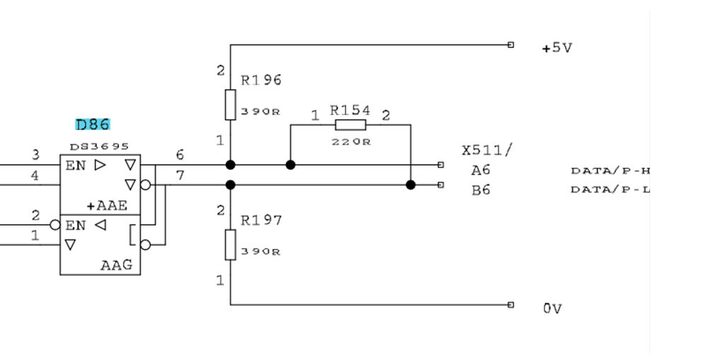

ich bin letzte Woche über diesen differentiellen Leitungstreiber
gestolpert (siehe Auszug_Schaltplan). Mich würde interessieren, welche
Aufgabe die beiden Widerstände R196 u. R197 haben??
Für Pull Up/Down sind sie doch ziemlich klein...
Es befinden sich auf meinem Board insgesamt 23 solcher Diff. Treiber
Bausteine, aber nicht bei allen befinden sich zusätzlich zum
Leitungs-Abschluss Wid. (z.b. R154) noch weitere Widerstände.
Freue mich schon auf eure Antworten.

Josef F. schrieb:
> welche
Die haben 2 Aufgaben, 1. als Pullup/Down den Pegel festlegen, 2. sind
sie Bestandteil des Abschlusswiderstands, der deshalb doppelt so gross
ist wie üblich.
Gruss Reinhard

Hallo Reinhard,
ich hab wegen der Sache mit dem Abschlusswid. noch etwas genauer
recherchiert und bin auf diese hilfreiche Seite gestoßen:
http://www.profibus.felser.ch/index.html?der_busabschluss_fuer_rs485.htm
Es handelt sich um einen sog. aktiven Busabschluss für den RS485
Standart. Diese Busaschlüsse werden eingesetzt um undefinierte Zustände
zu vermeiden. Mit diesem Spg.Teiler wird ein Ruhepegel von ca. 1V
sichergestellt und verhindert so eine Beschädigung der Treiberbausteine.
