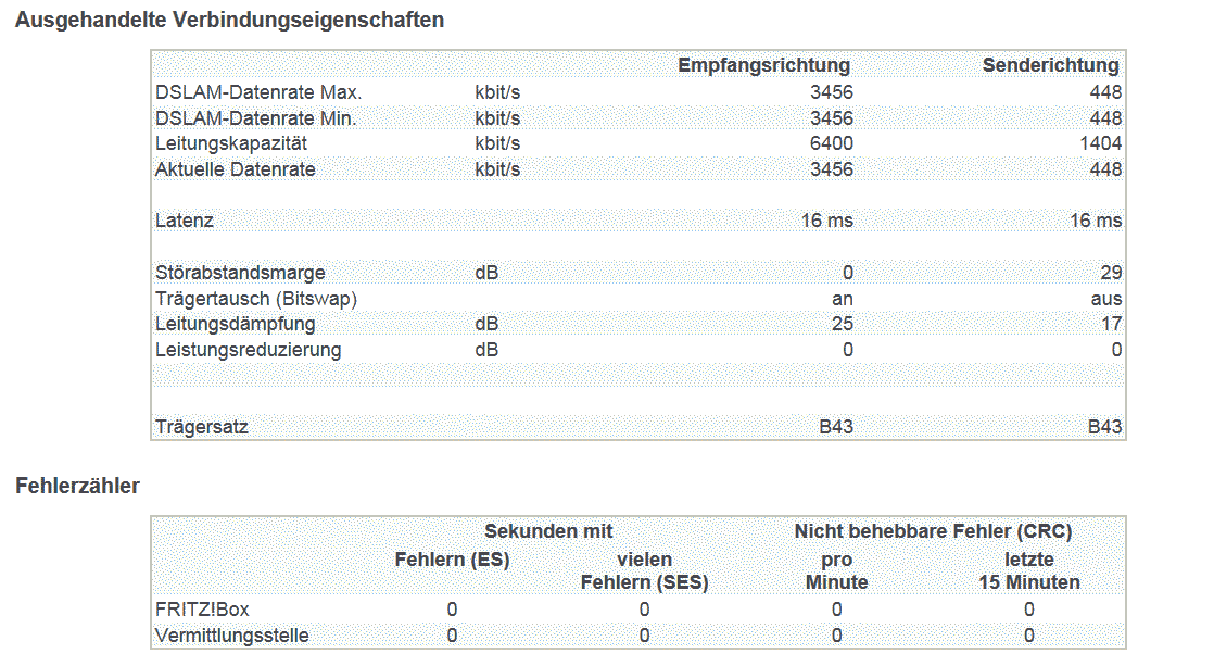

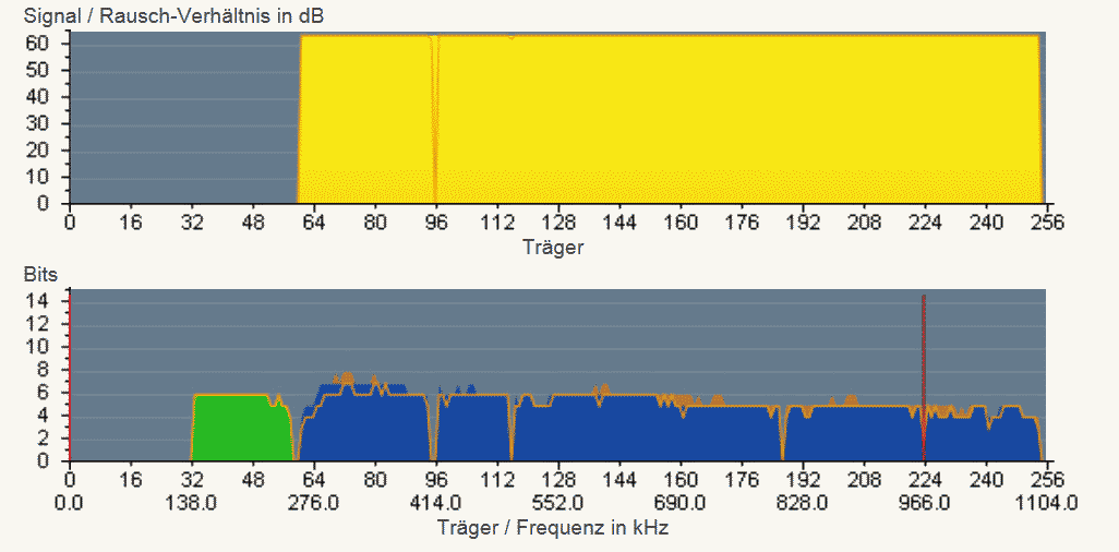

Hallo, ich bin auf IP umgestiegen. Bis heute sah das Spektrum und S/N plausibel aus. Sehr schön war das Funkfeuer LI ( D'dorf 417 kHz ) zu sehen :0) Heute Nachmittag dann dieses komische Bild. Eigentlich uninteressant, aber der rosa Elefantendepp hat mir nun DSL3000R geliefert. Für ausgelobte bis zu 16k :0( Etwas verwundert und neugierig... Das S/N war ursprünglich zwischen ~55 und 40 dB. Ich bekam die Auskunft mehr als 3000 gibt die Leitung nicht her? GMX macht 6000 auf dem gleichen Draht. Aber so wie die Fritz das nun anzeigt kann es nicht sein. Werner

Das SNR, daß Dir die Fritzbox vorgaukelt, ist sicher zu hoch. Fehler in der Firmware? Die Bitload scheint realistisch. 2^7 bis 2^8 pro DMT in den besten Fällen, das erklärt dann auch, daß Deine Summenbitrate nicht über 3000 kbit/s geht. Davon abgesehen: Dein Modem fährt ADSL, da ist eh bei 6000 kbit/s Schluss. Für die angeblich ausgelobten 16 Mbit/s brauchst Du ADSL2+. Kann man daran erkennen, daß das Spektrum bis 2208 kHz geht. Bei Dir ist bei 1104 kHz (=ADSL) Schluß.
Nachtaktiver schrieb: > Zwischenfenster "DSL" anhängen. Dieses? Kringelgast schrieb. Natürlich kann das S/N nicht sein. Die Firmware ist die neueste, keine Neuere verfügbar. Sie hat auch realistisch funktioniert. Bei >=40 dB S/N könnten sie aber eine deutlich höhere Bitload fahren ?

Als "Leitungskapazität" zeigt die Fritzbox 6400 kbit/s an. Damit kann ein 6000 kbit/s-Anschluß bei der Telekom nicht laufen, da sich dafür Modem und DSLAM auf etwa 6600 kbit/s synchronisieren müßten. Das ist die Bruttobitrate; sie liegt aufgrund des Protokolloverheads immer etwa 10-15% über dem Wert, den Dir der Vertrieb oder irgendwelche Onlinetools nennen. Somit kommt für Deinen Fall nur die Rückfalloption auf 3000 kbit/s (netto) in Frage.
Kringelgast schrieb: > Somit kommt für Deinen Fall nur die Rückfalloption auf 3000 kbit/s > (netto) in Frage. Sie haben bis zu 16k ausgelobt. Sie haben mich auch umgeklemmt, von Texas Inst. auf Infineon. Warum klemmen sie einen dann nicht auf ADSL2 (+) ? Warum nutzen sie nicht die volle Bitrate ?

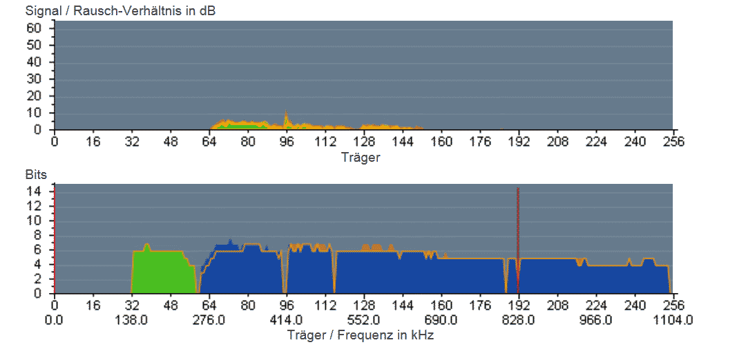

Reinhard S. schrieb: > Dein SNR von 0dB im Downstream kann so übrigens auch nicht stimmen. It is nuts. ( siehe Bild ) Oder sehen andere 7272 Nutzer ähnlichen Unsinn ? Reinhard arbeitet bei der Telekom ? Doppelte Bandbreite ( Anzahl der Kanäle ) sollte auch etwas bewirken ? Grüße Werner
Werner B. schrieb: > Reinhard arbeitet bei der Telekom ? Seit ca. 8 Jahren nicht mehr. > Doppelte Bandbreite ( Anzahl der Kanäle ) sollte auch etwas bewirken ? Nennt sich VDSL und verkürzt die Reichweite. Zum Bild: sieht für mich nach einem Fehler der FB aus. Ist zumindest unplausibel.

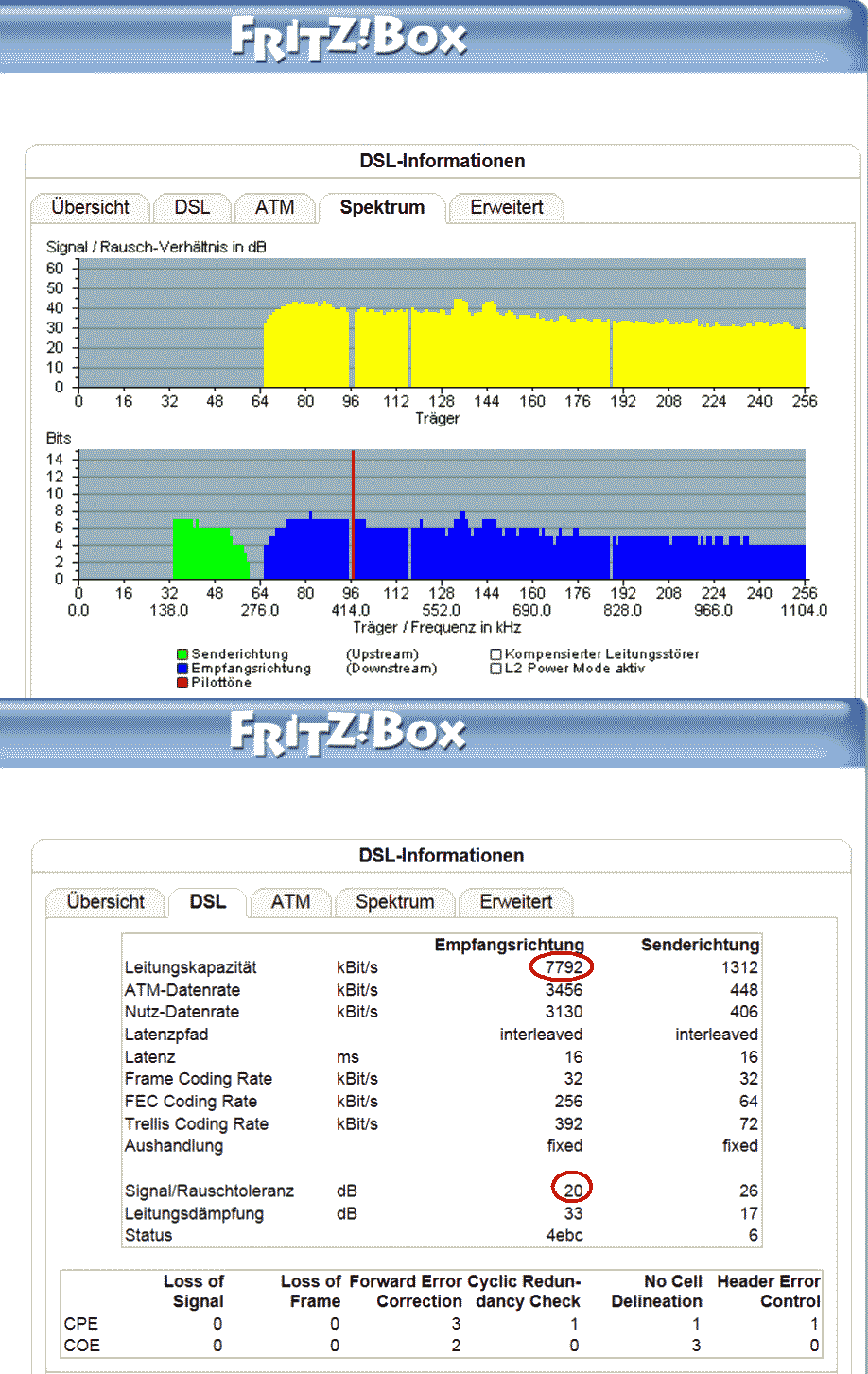

Fritz meinte nun : "Einschicken zur Prüfung" Wie lange mag das dauern ? Ich brauche das Ding doch ... Ob ich beweisen könne, dass sie Unsinn zeigt und aushandelt ? Ich habe eine 9 Jahre alte Fritz angeschlossen: ( siehe Bild ) und mit der könnte selbst die Telekom nicht auf DSL3000R bestehen ?
Die Telekom kann m.E. keine RAM-Profile einstellen, d.h. wenn die 6000 nicht schalten können, dann werden 3000 genommen. Bei 1und1/gmx bekommt man oft auch einen Anschluss von anderen Anbietern (z.B. Telefonica), die mit RAM-Profilen dann z.B. auch 5700 liefern können. RAM: Rate Adaptive Mode Man sieht sehr schön, dass Deine Leitung mehr hergibt, aber der DSLAM über das Profil gedrosselt wird.
Das glaube ich auch... Diese Zacken, Einbrüche, zeigen beide Fritzen ( jetzt, früher nicht ) Mit einem Allbandempfänger nachgesehen, die Vermittlungsstelle lässt diese Kanäle einfach aus, sendet nichts. Es gibt keinen gleichstarken Störer, es gibt kein Nutzsignal.

Ihre Ticket-ID: Cxxxxxxx31 Guten Tag Herr XXX, vielen Dank für Ihre Geduld. Es ist schade, dass Ihre beschriebenes Fehlerbild noch nicht behoben werden konnte. Wie ich Ihnen geschrieben haben, handelt es sich dann vermutlich um einen Defekt Ihrer FRITZ!Box 7272 und Sie sollte das Gerät tauschen. Freundliche Grüße aus Berlin Mxxx Xxxxxxx (AVM Support) Fritz!Box 7272 umgetauscht. Gleiche Macke. Frimware oder Designfehler. Den Spelling Checker haben sie wohl an. Hilft nicht immer.
