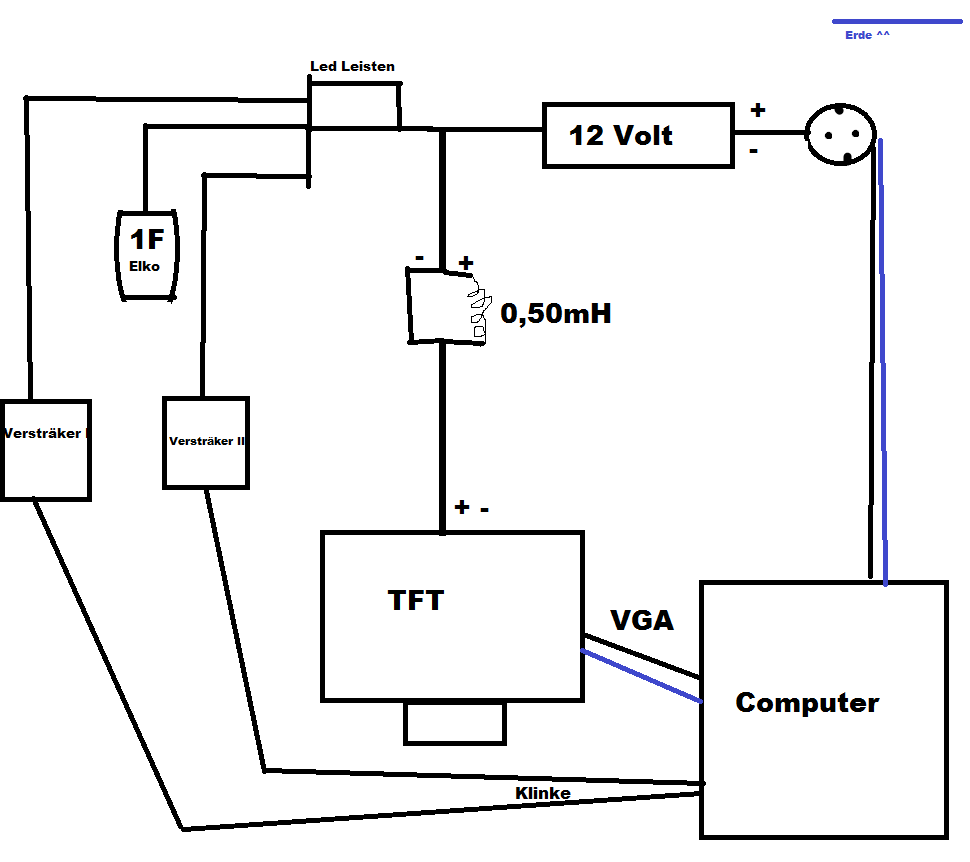

Ich habe ein TFT den ich jetzt mit an das 12Volt Netzteil meiner Anlage
hängen muss (Netzteil ist stark genug) problem ist der Monitor
verursacht extreme Störungen.
Darauf hin habe ich zwischen Netzteil und TFT eine spule von 0,50mH
verbau aber das ändert auch nix.
es gibt keine streifen auf dem Monitor der arbeitet normal aber sobald
er an geht fühlen sich die Verstärker massiv gestört (brummen und
knacken)
Würde es was ändern wenn ich nach der spule noch eine Diode einsetzte ?
Oder ein elko vor der spule ?
Hat jemand eine hilfreiche Idee/hinweis für mich ??

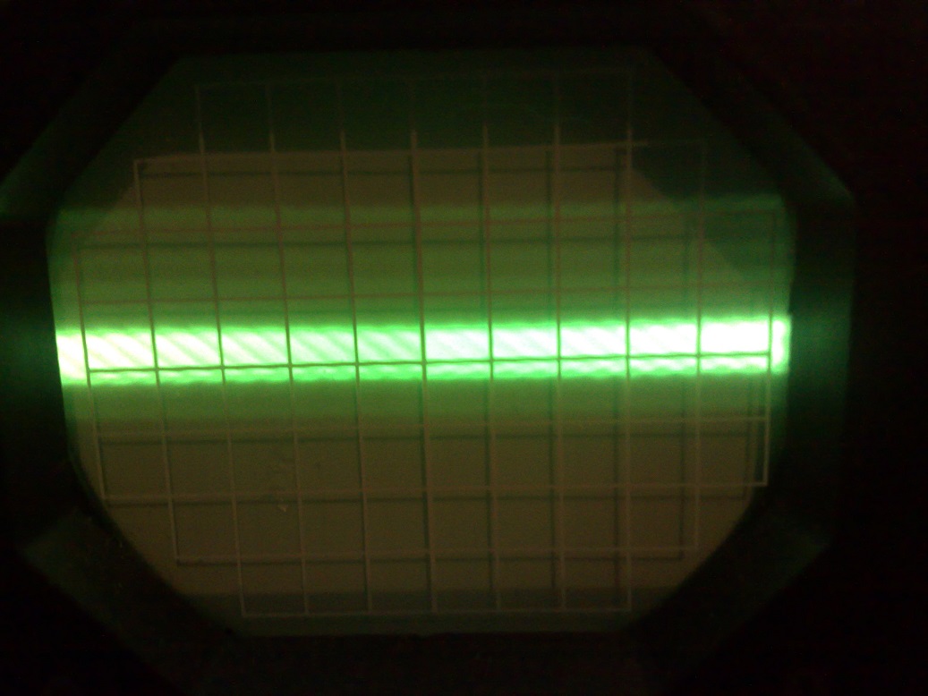

Der Grund wieso ich bei beiden Netzteilen diese Störungen habe ist es
sind woll doch die netzteile.
Habe ich grade NOCH MAL getestet beim ersten test Hatte ich kein
oszi.(Bild mit TFT an)Ohne TFT ist alles sauber.
Hänge ich in die Leitung VOR den ganzen Verbrauchern noch ein kleinen
elko (470/1000µF) wird das rauschen auch auf dem oszi weniger aber weg
bekomme ichs nicht.
Und was ist das überhaut für ein Signal sieht aus als würde das Netzteil
immer versuchen sich einzuschalten.
Ich werde morgen/später mal ein altes PC Netzteil testen ob das besser
ist(ja ich denke dran die 5 Volt zu belasten).

Ich werfe nur mal so ganz sachte ein Stichwort in den Raum: Erdschleife.
von DAVID B. (bastler-david)
Darf man den mal fragen WO bitte das sein soll ?
DANKE
