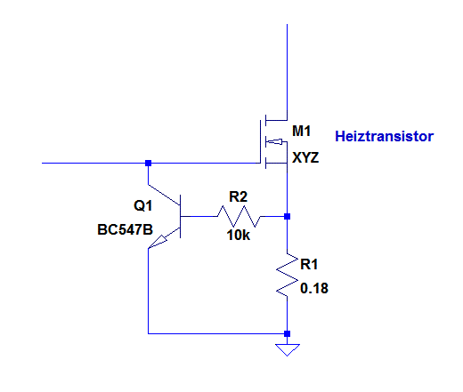

Gast #3516519
Ich habe nun doch noch einen 22k NTC bekommen und die Schaltung soweit
aufgebaut.
Ich musste allerdings 11V Referenzspannung zur Verfügung stellen um die
Temperatur dahin zu bekommen wo ich hin will (38C°).
Wenn die Platte nun kalt ist steigt der Strom über 6A, das kann mein
Netzteil leider nicht so ohne weiteres. Wenn ich den Widerstand R3 nun
vergrößer um den Strom zu begrenzen dann verschiebt sich die
Temperaturskala und ich habe den Eindruck das die Regelung schwammiger
wird.
Wie kann ich dem Entgegenwirken und dennoch den Strom etwas besser im
Zaum halten wenn die Platte kalt ist?
#3516537
Mit R3=1Ohm regelt die Schaltung besser. Allerdings gibt das
P=3A*3A*1Ohm=9W im Widerstand R3. Das müsste dann schon einer im
TO220-Gehäuse sein um den, elektrisch isoliert, mit an den Alu-Block zu
schrauben. Einfacher wäre es da einen Opamp einzusetzen der eine gewisse
Verstärkung hat um den Mosfet zu regeln. Allerdings die lange
Zeitkonstante wird da etwas schwierig.
Du kannst übrigens mit einem Transistor ganz einfach eine 3A
Strombegrenzung einbauen. Siehe Bild.
Gast #3516542
Ich hab jetzt eine Diode zwichen Masse und NTC gesetzt. Das verbessert
gefühlt etwas das Regelverhalten/Steilheit(?).
Die 1N4841 ist aber offenbar selber ein guter Temperaturfühler, so das
sich der Strom beim ereichen von statischen Werten (0,8A) beim anblasen
um 200mA ändert. Auch nicht so schön...
