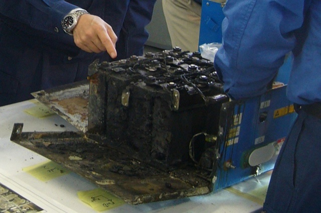

Nee, nur bei richtig teuren "Geraeten" wie dem 787 Dreamliner von Boeing
wird das zum Problem. ;)
Es bedarf etwas Sorgfalt mit der Beschaltung des Lithium-*-Akkus, um
(thermische) Schaeden bei hohen Stroemen zu vermeiden.
Als die groessten Nachteile empfinde ich die benutzungsunabhaengige
Alterung durch Oxidation und die ausgesprochene Empfindlichkeit gegen
tiefe Temperaturen. Wer sein Handy im Winter mal ueber Nacht im kalten
Auto liegen lassen hat, kann das bestimmt nachvollziehen, denn dann
liefert der Akku erst nach dem Auftauen wieder Spannung.

PS: Nettes Bild ;) Wieso hat es die eigentlich genau zerrissen?
#3515600
Okay, also Thermik. Das ist mal ne Leistung, sowas muss man doch vorher
festgestellt haben oder wie sehen da die Tests aus?
Im Internet find ich leider keine vernünftigen Infos über den Brand, da
werden nur irgendwelche "Fachleute" zitiert, die Sätze wie "haben eine
zu hohe Spannung abbekommen" und "die Gefahr ist nicht gebannt, denn
wenn es in der Nähe der Batterie brennt, kann es zu einer
unkontrollierten Explosion kommen" in den Mund nehmen ;)
Gruß Christian
Das ist auch ein Problem - keiner weis was genaues aber jeder brüllt
gleich rum. Niemand weiß genau was - es wird natürlich auch nichts
veröffentlicht. Könnte genauso sein, dass es ein Kabel der Akkuzuführung
war ...
