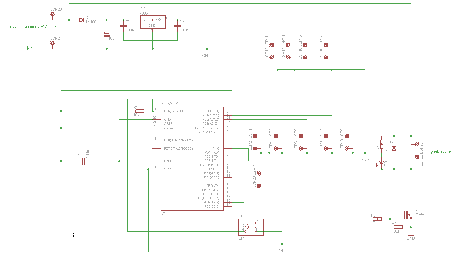

Ich habe hier mal eine kleine Schaltung aufgezeichnet, so wie ich mir
das mit einem FET vorstelle.
Würde das so funktionieren? (Beispielhaft ist als Verbraucher ein
Lautsprecher eingezeichnet)
Außerdem: Welchen Gatewiderstand brauche ich?

Deine Schaltung würde so funktionieren, der Vorwiderstand für die Led
ist etwas zu klein.
Die Spannung im Lastkreis spielt keine Rolle, solange die max.
Drain-Source-Spannnung nicht überschritten wird.
Gatewiderstand sollte zwischen 47  und 10 Ohm sein.
Eine zusätzliche Gatetreiberschaltung benötigst du bei höheren Strömen,
so ab 5A oder bei PWM ab 10kHz.
Du bemerkst das wenn der FET überdurchschnittlich warm wird.

Gast #3515989
Das Gate zieht nur beim Ein- Aus-schalten Strom. Kann man bei
Relais-Frequenzen normalerweise ignorieren.
Und dann solltest du  noch 100k zwischen Gate und Source legen, damit
der Fet sicher sperrt, während der Mikrocontoller startet.
Gast #3516025
soo...dann habe ich das mal in meinen Schaltplan eingezeichnet.
Könntet ihr bitte einen Blick mit euerem geschulten Auge werfen, ob das
Ganze so funktionieren wird?
Vielen Dank schonmal!
Gast #3516033
>Beachte, dass der IRLZ34 ein Rds_on von ca. 50mOhm hat. Das bedeutet bei
>20A eine Verlustleistung von 20W, die Du wegkühlen musst. Eventuell
>lohnt es sich, nach einem niederohmigeren Logic-Level MOSFET zu suchen
Hör auf Dietrich und nimm nen besseren. Gibt heute welche unter 1mR.
Schau, dass die Verluste <2Watt bleiben. Also < 5mR.
#3516046
Richard schrieb:
> ob das Ganze so funktionieren wird?
R3 ist mit 330 Ohm wahrscheinlich zu klein. Bei 24V ergibt das um die
70mA durch die LED - aber vielleicht willst damit ja was beleuchten ;-)
Ein weiterer Stützkondensator von 100nF wäre auch gut, sodass einer nahe
bei Pin 7 und 8 und einer bei Pin 20 und 22 angeordnet werden kann.
Gruß Dietrich
