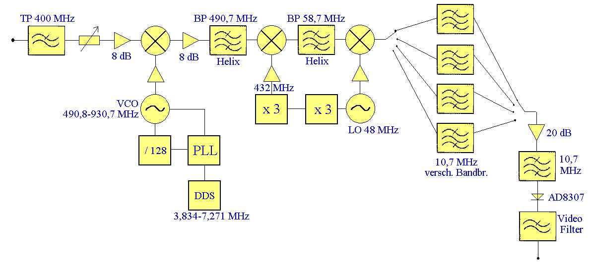

von B e r n d W. (smiley46)
> Es ist schon eine Herausforderung einen Oszillator zu bauen,
> der von 430MHz-630MHz durchstimmbar ist,
> dabei noch auf wenige 100Hz stabil ist
Wie wahr, deshalb liegt meiner momentan auf Eis. Ich hab trotzdem mal
das Blockschaltbild drangehängt. Ein paar Module davon gibts schon, z.B.
den Vervielfacher und die Helixfilter.
Geplant war, das Ganze mit einem Mikrocontroller zu steuern und die
Daten dann am PC auszuwerten.
Ein Tracking-Generator wäre auch nicht schlecht.

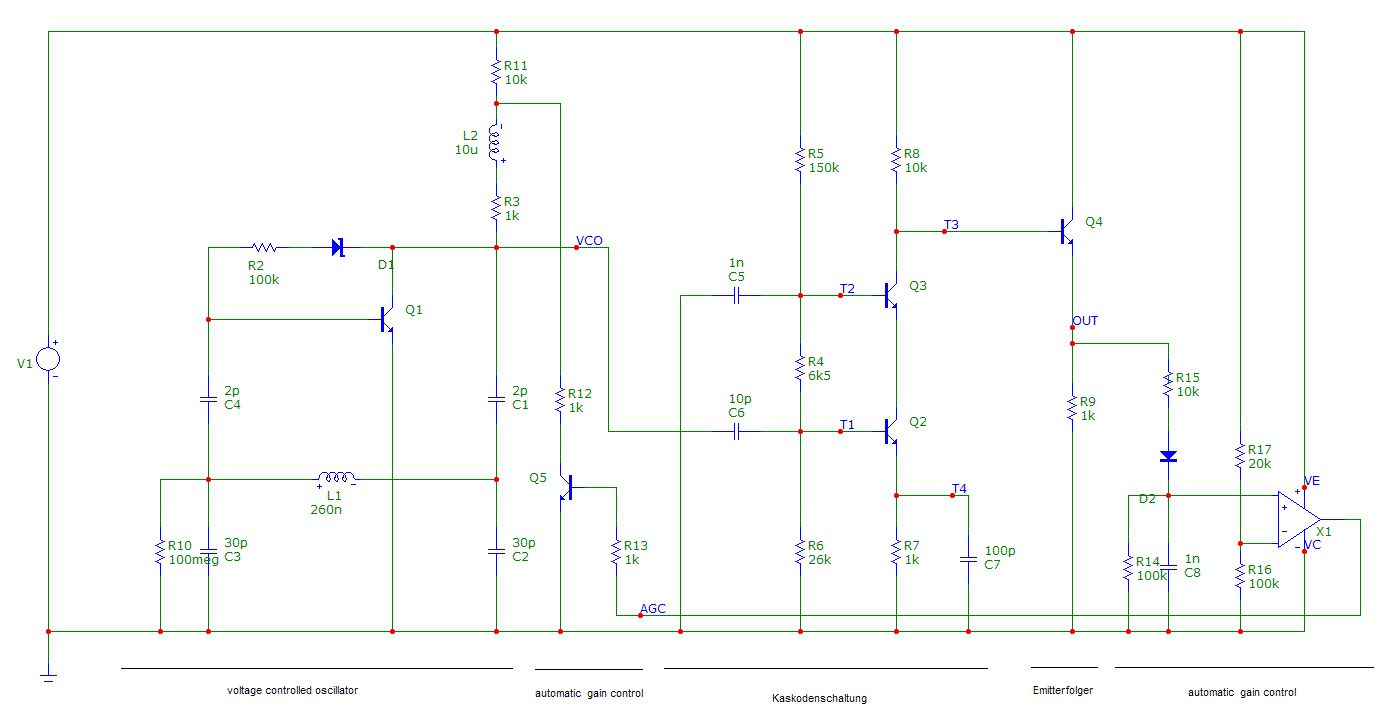

von Anonymous U. (gastt)

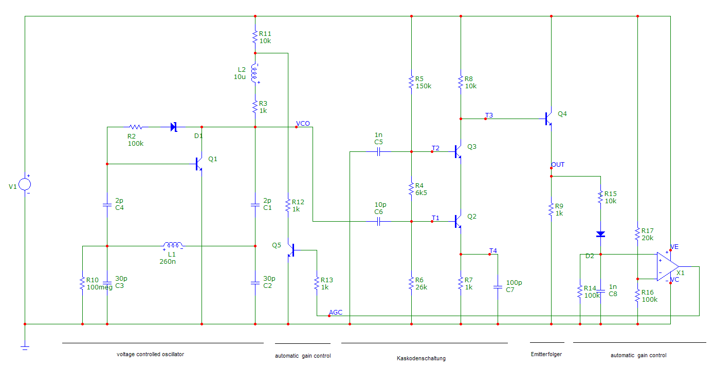

Hallo allerseits!
Ich bin gerade an der Baugruppe VCO am werkeln. Ich habe mal den
Schaltplan angehängt und wollte wissen was ihr davon haltet. Vor allem
bei der AGC bin ich unsicher, aber in der Simulation funktioniert es
schon mal.

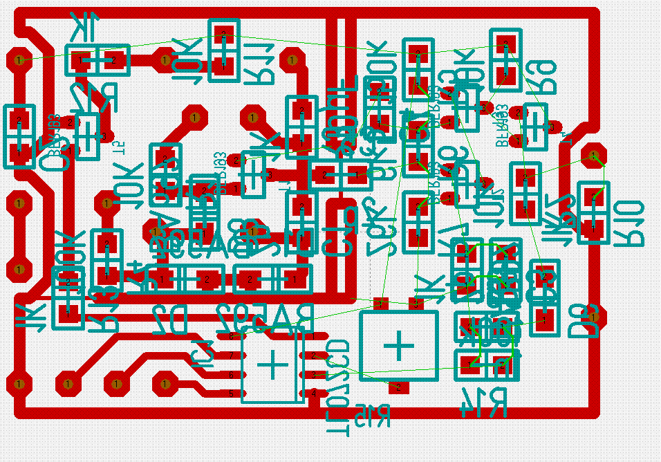

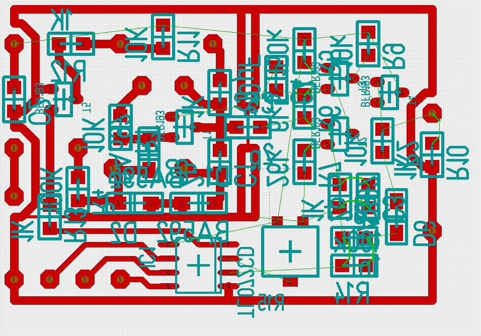

Das Layout ist ein eigenes Thema. Da ich nur einlagige Platinenrohlinge
dahabe ist eine Massefläche bzw. eine gute GND-Anbindung eine
Herausforderung. Bis jetzt habe ich nur den VCO selbst geroutet (oben
links). Eigentlich würde ich unten gerne eine Massefläche haben, die ich
mit vielen vias spicken würde, aber das geht ja leider nicht. Ich habe
also nur um die einzelnen Baugruppen einen Massering zur Abschirmung
gezogen. Kann das so funktionieren oder hat jemand noch ein paar Tipps
zur Hand?
von Helmut L. (helmi1)
Dein Gleichrichter wird so nicht funktionieren. Der ist durch die
Spannung am Kollektor von Q4 ja immer vorgespannt. Der laedt deinen C8
immer mit der Spannung vom Arbeitspunkt von Q4 auf. Dein
Regelverstaerker mit dem OP kennt auch nur 2 Stellungen entweder 0 oder
1. Die braucht noch eine Beschaltung die ihm zum PI Regler macht. So ist
das ein P-Regler mit sehr hoher Verstaerkung.
> Herausforderung.
Tipp: 2 lagige Rohlinge kann man kaufen.
Wodurch Q1 zum VCO wird sehe ich gerade nicht. Kapazitaetsdiode?
Denk daran das du diesen VCO linerisieren must damit sich eine lineare
Zunahme von f ueber U ergibt. Also Linearisierung Netzwerk aufbauen mit
die Dioden und Widerstaenden oder  ADC->ROM->DAC.
Jap, vergessen zu erwähnen: C2 und C3 sind Kapdioden (Schaltplan)
Ja, also Arbeitspunkt + Spitzenwert der Schwingung. Der OPV Vergleicht
dann zwischen dem Spitzenwert des Signals und der Vorgabe durch
Spannungsteiler R17 + R16.
Es wäre vermutlich wohl aber trotzdem sinnvoll zwischen R15 und D2 einen
Kondensator zu schalten?! Somit keine Abhängigkeit vom Arbeitspunkt
mehr.
Dein
Stimmt, hier muss ich noch ein Regelnetzwerk nach dem OPV-Ausgang
hinbauen! Also eine RC-Kombination.
von Jochen F. (jamesy)
Die Zenerdiode in dem B-C-Zweig des Q1 dürfte viel Rauschen bringen. Das
ist nicht günstig, man möchte einen VCO mit möglichst wenig
Phasenrauschen.

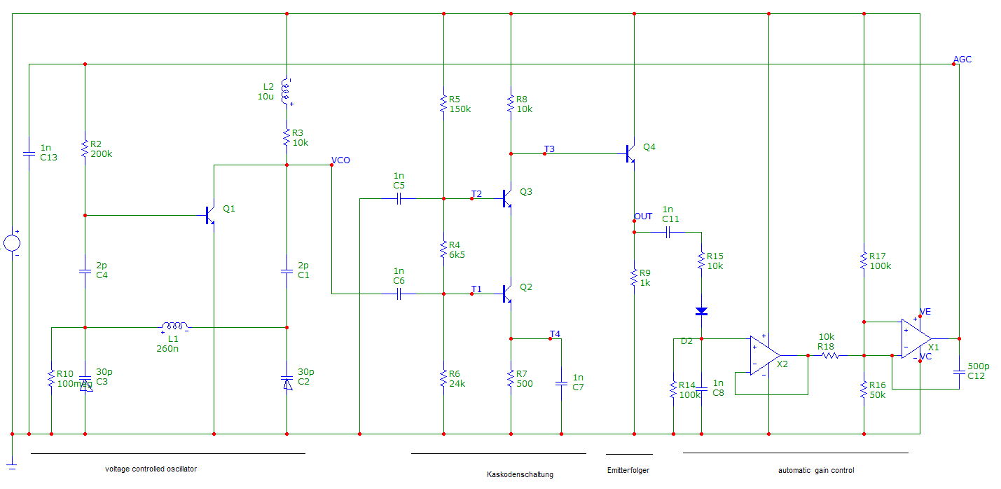

So, ich habe jetzt meine Schaltung nochmal überarbeitet:
> Phasenrauschen.
Ist entfernt, der Ausgangspegel wird jetzt über den Basisstrom
gesteuert.
> RC-Glied zwischen Ausgang und -Eingang des Ops.
Auch das habe ich gemacht. Vor der I-Regelschaltung hab ich noch einen
Spannungsfolger geschalten, sind eh zwei OPVs in einem IC.
C11 lädt sich auf und das wars dann mit dem Gleichrichten.
Da fehlt noch ein Entladepfad für den C11.
Als nächstes kommt mir die Kaskode in den Sinn als Fragezeichen. Welche
Versorgung hat die Baugruppe?
Der Basisspannungsteiler ist insgesamt etwa 180K, und die Differenz
zwichen den Basen ist nur mit 6K gemacht, also etwa 300 mV, wenn ich von
12V Versorgung ausgehe. Meiner Meinung nach ist das sehr wenig, zwei bis
drei Volt sollten die 2 Transistoren schon auseinander sein.

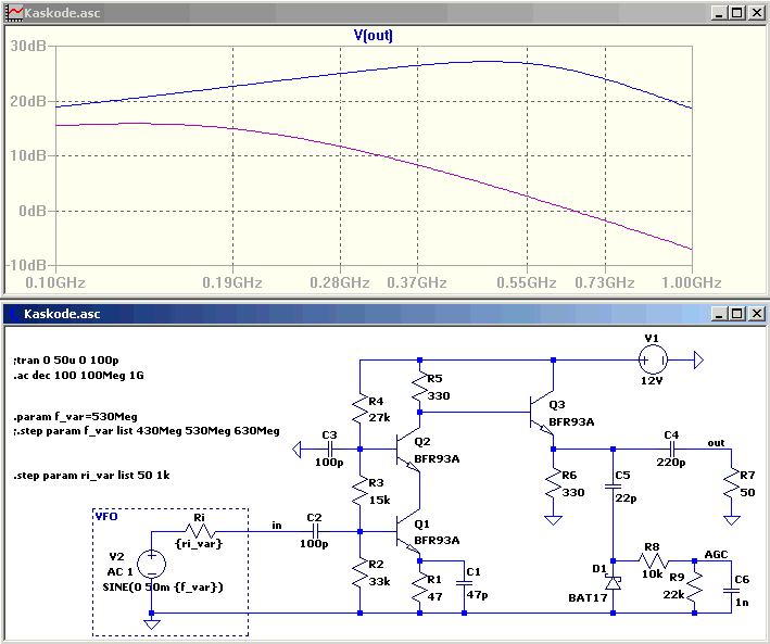

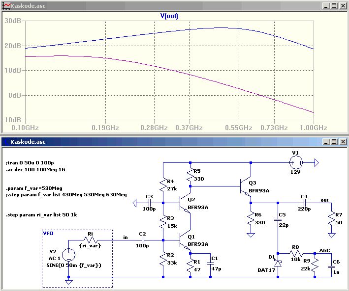

An der Kaskode musste einiges verändert werden, damit die einigermaßen
funktioniert. Die Eingangsimpedanz ist ziemlich frequenzabhängig,
dadurch hat sie schon bei einer Quellimpedanz von 1kOhm fast keine
Verstärkung mehr. Mit 50 Ohm gehts aber.
Der Oszillator stellt sein Signal mit einer Impedanz von ca. 10 kOhm zur
Verfügung, da schwingt garantiert nichts mehr.
Beim HF-Gleichrichter muss eine geeignete Diode wie z.B. eine BAT17
verwendet werden, eine BAT41 geht gerade noch, liefert aber 20% weniger
Ausgangsspannung. Fällt der Gleichrichter nach oben zu stark ab, nimmt
die Amplitude wegen des Reglers zu.
Ein Oszillator, welcher vernünftig schwingt, kann schon 2-3 Volt
liefern. Da reicht dann ein Emitter-Folger als Puffer. Die Frage ist, ob
nach dem Puffer nicht einfach die Amplitude mit zwei antiparallelen
Dioden begrenzt werden kann. Wenigstens fällt dann die Zeit fürs
Nachregeln weg.

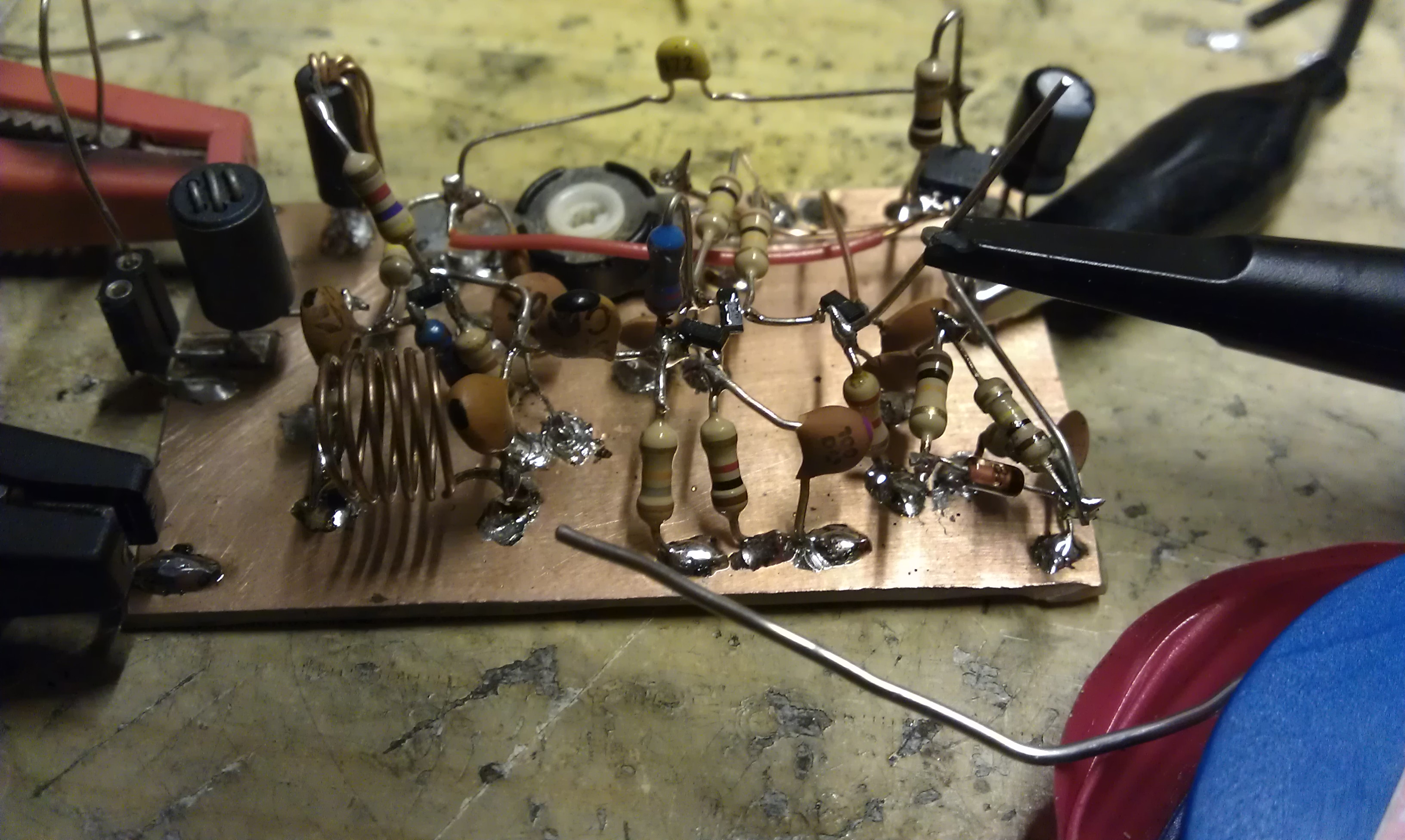

So ich hab meine Schaltung mal aufgebaut. Der VCO schwingt zwar, aber
nur mit Ca. 100mV pp (80-110MHz). Die Regelung kommt gar nicht zum
Einsatz. Ich habe die Kaskode eingebaut um Rückwirkungen auf den
oszillator zu verhindern. Wäre eine kollektorschaltung mit Emitterfolger
sinnvoller?
> einigermaßen funktioniert. Die Eingangsimpedanz ist ziemlich
> frequenzabhängig, dadurch hat sie schon bei einer Quellimpedanz von
> 1kOhm fast keine Verstärkung mehr. Mit 50 Ohm gehts aber.
Ich nehme an Widerstand mit koppelkondensator in Reihe, somit weniger
Frequenzabhängige verstärkung und kleineren emitterwiderstand für
geringere gegenkopplung und
somit höhere eingangsimpedanz?
@ Jochen
>> Interner Oszillator erzeugt die Mischfrequenz (fLO=220-420MHz)
> Aufgrund der Schaltungstechnik ging ich von etwa 30 bis 100 MHz
Was man hier selten sieht, die Angabe stand schon ganz oben. Da der SA
bis 200 MHz gehen soll, hatte ich noch zu einer höheren ZF von z.B. 433
MHz geraten, auch wegen den verfügbaren Filtern. Immerhin wird von 433
bis 633 MHz das Verhältnis günstiger.
> (Rechtschreiber korr.)
Da hätte aber die Edit-Funktion noch funktioniert. IMO 10 Minuten,
solange keiner antwortet.
Oberhalb von 1 GHz hab ich nicht mehr viel Messtechnik und tappe daher
im Dunkeln.
@ gastt
Die Beschaltung ist im Allgemeinen fast um zwei Größenordnungen zu
hochohmig, die passt eher zu einem NF-Verstärker.
L1 = 30 nH
L2 = 300 nH
R3 = 100 Ohm
R10 = 100 k
C4 = 5 * Cb(Q1)
C1 = 2 * C4
> Der VCO schwingt zwar, aber nur mit Ca. 100mV pp (80-110MHz)
> Wäre eine kollektorschaltung mit Emitterfolger sinnvoller?
Die stellt eine geringere Last dar, kann aber erst angewendet werden,
wenn die Amplitude ausreicht. Ansonsten gibt es die Hybrid-Kaskode mit
einem JFet am Eingang. Da ist dann nur die Eingangskapazität
impedanzbestimmend.

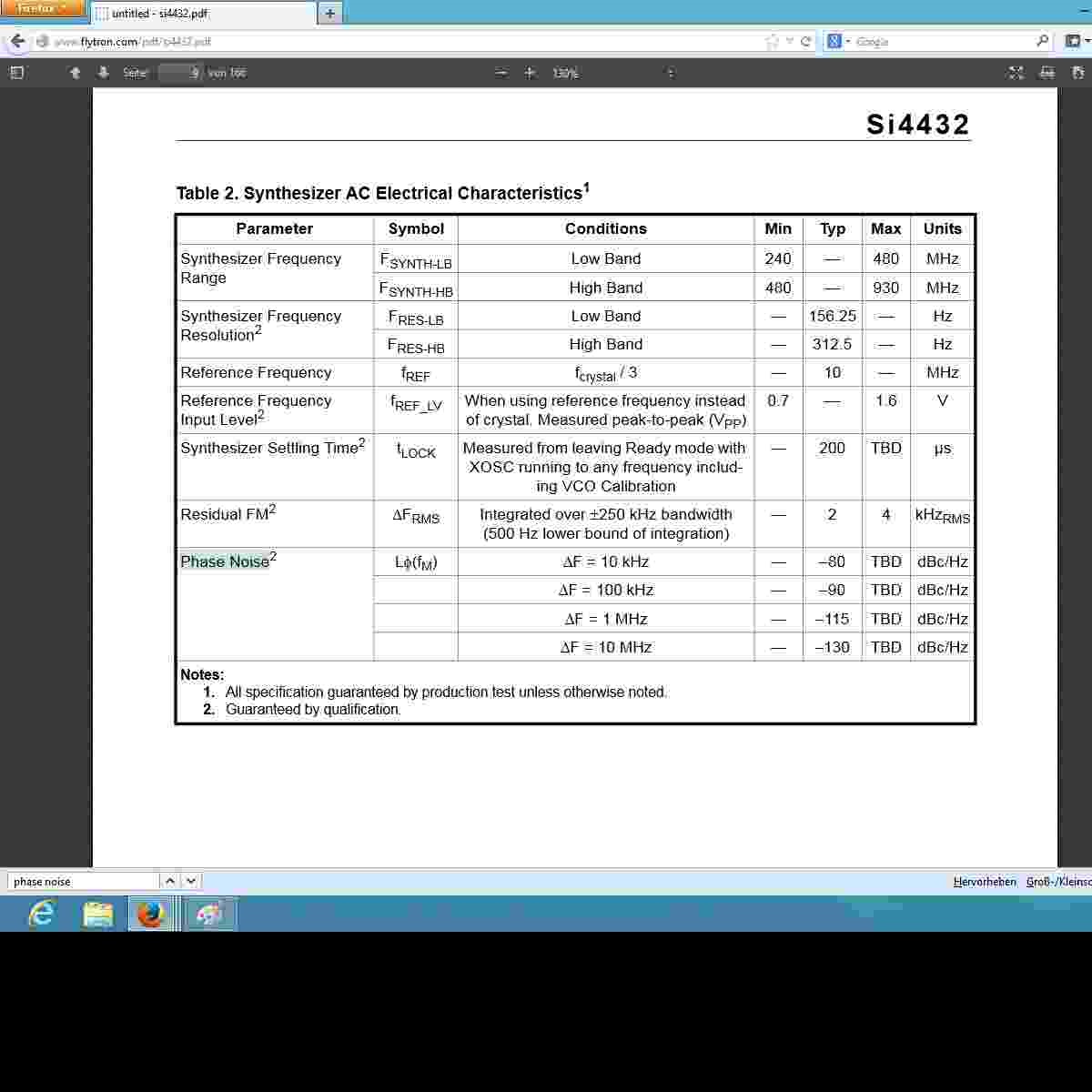

Ich bin jetzt nicht so der HF-König, aber könnte man nicht von den
RFM-Funkmodulen als durchstimmbaren Oszillator nehmen. Die lassen sich
von 200-960 MHz durchstimmen mit net Auflösung von 10Hz und kosten knapp
2 Euronen.
> 2 Euronen.
Wie sieht das Phasenrauschen des Oszillators denn aus? Das ist ganz
entscheident fuer die Spektrale Aufloesung.
Ist das jetzt gut oder schlecht ?
von Sascha (Gast)
ich habe mit dem Chip schon ein Projekt gemacht, es ist lausig.
Aber für einen VCO im Chip ist es O.K.
Für einen Analyzer sollte man bei 100Hz schon beser als -80dBm sein.
Das sind schon extreme Werte, aber es soll ja auch ein Analyzer sein.
Gruß Sascha
Unter 10kHz geben die auch keine Werte mehr an.
So fein laesst er sich im High Band gar nicht abstimmen. Aber recht hast
du sonst misst man nur das Rauschen des eigenen VCOs.
