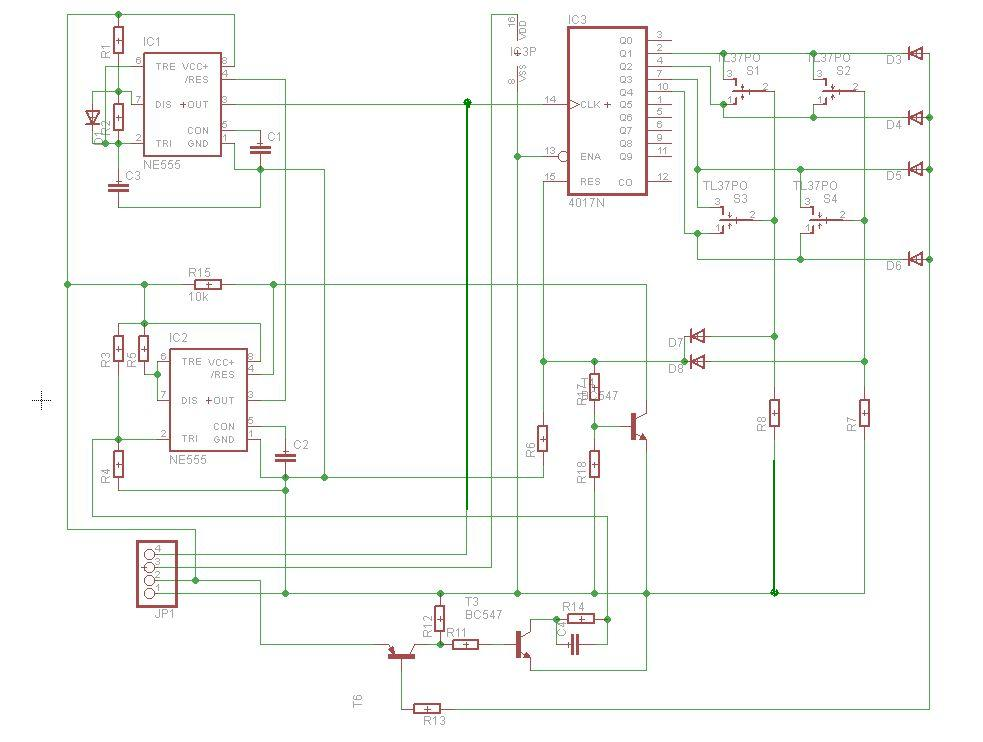

Hallo
Hab mir mal einen Impulsgenerator entworfen.
Bisher nur theoretisch.
Vielleicht könnt ihr mal drüberschauen, ob das so funktioniert.
Aufgabenstellung, eine vorwählbare Anzahl von Impulsen ausgeben.
IC1 astabiler Multivibrator, wird über Reset freigegeben
IC2 monstabiler Multivibrator
IC3 Zähler
Wird der Taster S4 (nach unten) betätigt, wird T6 über R13, D6,R7
leitend.
T3 leitet ebenfalls und triggert IC2 über C4.
IC2 out wird high und IC1 arbeitet.
Rechteck liegt an JP1-4 an.
IC3 Ausgang Q4 wird high, über D8, R17 wird T4 angesteuert und löst
Reset IC2 aus.
Parallel wird IC3 auch resetet.
JP1 2 Masse
    3 +9V
    4 Out
Details, welche für den Ablauf nicht wichtig sind, hab ich weggelassen.
Hoffe so ist es etwas übersichtlicher.
1. funktioniert das so?
2. geht das einfacher, z.B. ohne IC2?
3. Ist die Schaltung Blödsinn, geht das vielleicht mit einem IC?
Danke,
Gruß Mani

JP1 1 Masse,
    2 +9V
    3 +9V
    4 Out
Konnte nicht editieren.

von Max H. (hartl192)
Ja. Mit einen uC

von Peter D. (peda)
Ich hab zwar nicht verstanden, was sie machen soll, aber ja.
Ich würde auch zu nem MC raten, z.B. ATtiny25.

von Peter D. (peda)
Warum die Schaltung Unsinn sein muß:
D3 .. 6 bilden ein wired-AND. Da aber max nur ein Eingang high ist, ist
der Ausgang immer low.

von Mani (Gast)
Welches Wort verstehst du nicht?
Ich bau das einfach mal.
