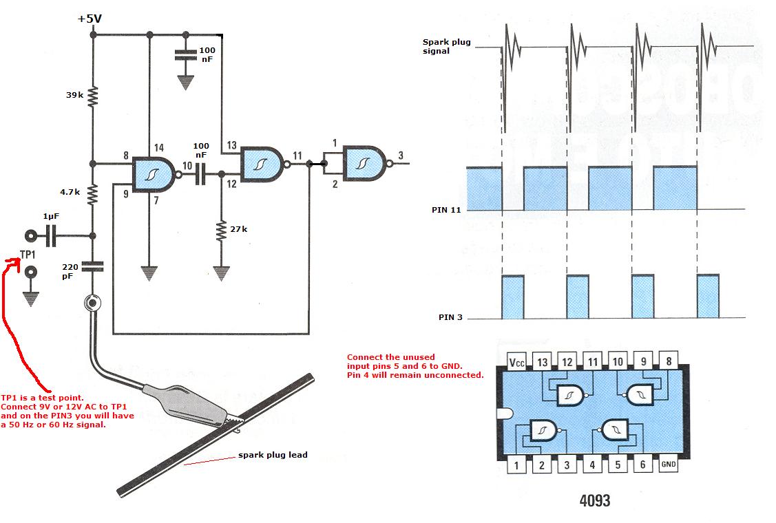

An meinem Wohnmobil möchte ich zuverlässig erkennen ob der Motor läuft
oder nicht, sodass gewisse Verbraucher nur bei laufendem Motor
eingeschalten werden.
Früher gab es an den Lichtmaschinen dafür den D+ Kontakt an welchem bei
laufender Lima +12V anlagen. Leider ist das bei neueren Fahrzuegen nicht
mehr der Fall.
Da gibt es solche D+ Adapter (oder wie die Dinger heissen). Diese messen
soweit ich weiss die Spannung und Schalten bei erhöhter Spannung
(vermutlich ab 13.5V oder so) den Ausgang sodass man den D+
herausbekommt...Soweit so gut, nur gibt es da einen Haken. Einfach die
Spannung messen und bei höherer Spannung (13.5V z.B) anzunehmen der
Motor laufe fällt bei mir leider flach, da die Batterien nebst der
Lichtmaschine auch über ein 230V-Ladegerät, ein BtoB (Batterie zu
Batterie) Ladegerät und später auch über Solar geladen werden. Gerade
wegen des BtoB ist es zwingend dass ich erkenne wann der Motor wirklich
läuft, da sonst unter ungünstigen Bedingungen die beiden Batterien sich
im Kreise zu Tode "laden" könnten.
Ich sehe nun folgende Möglichkeiten:
CAN-Bus auswerten. Ich denke auf dem CAN wird unter anderem auch
gemolden ob der Motor läuft oder nicht. Da aber wenig Erfahrung mit CAN
nicht ganz einfach umzusetzen...aber vielleicht gibt es da schon ein
fertiges zahlbares Gerät welches das kann? Oder ein findiger Tüftler
hier im Forum?
2. Möglichkeit: Die Lichtmaschine wird über das Motorsteuergereät
geregelt. Das heisst wenn das Steuergerät meldet die lima solle laden
wir da ein 5V 128Hz PWM signal an die LIMA geschickt. PWM von 5-99%
heisst in Betrieb mit entsprechender Ladung, 0-5 und 100% sind laut GM
für Diagnosezwecke.
Gibt es eine einfache Schaltung welche das Signal auswertet und mir am
Ausgang ein 0/1-Signal ausgibt (am bessten irgendwo zwischen 0-10V) wenn
die LIMA läuft, also PWM Signal zwischen 5 und 99% liegt? Dabei darf die
Schaltung natürlich unter keinen Umständen das PWM Signal beeinflussen.
Oder habt ihr noch eine andere Möglichkeit?

Über eine kleine Spule die du direkt auf das Zündkabel wickelst?
Dann brauchst du noch nicht mal an wichtiger Elektronik eingreifen.
Das klingt doch gut - die Pulse von der Zündschleife noch ein wenig
kappen und filtern. Damit auf ein retriggerbaren Monoflop, wie den 555,
und am Ausgang hast du ein 'Motor läuft' Signal. Die Periode des 555
wählst du so, das auch bei niedrigster Drehzahl der Ausgang sicher
'wahr' ist.
Da der 555 direkt bis zu 200mA treiben kann, reicht das evtl. direkt für
ein Relais.
 Der 555 könnte natürlich auch direkt die Anwesenheit der PWM erkennen.
Wenn die Kontroll PWM an einem deiner Sensoren ein sicheres Zeichen ist,
das die Maschine läuft, erkennt der 555 das Fehlen derselben natürlich
genauso.

Die Zündkabel mittels Spule anzapfen, ich Denke das ist eine praktikable
Lösung... Wollte jetzt gerade schreiben dass das nicht, bzw nur schwer
möglich sei da die Spulen direkt auf den Kerzen sitzen...hmm, hab da
doch noch schnell ein Bild
(http://trucks.about.com/od/generalmotorstrucks/ig/2011-Chevy-Silverado-HD/6LV8-2011silverado.htm)
aus dem Netz geholt und da sind ja doch Zündkabel vorhanden. Kurz aber
sie sind da. Muss wirklich mal genauer unter der Haube bei meinem
schauen ;-).
Auf dem Bild sind hinter der Lima schön die 4 Zündspulen der ersten Bank
zu sehen, mit den Kabeln runter zu den Kerzen. Auf der anderen Seite
sind dann nochmal die 4 der 2 Bank.
Wieviel Wicklungen würdet ihr da sozusagen für die Sekundärwicklung um
das Kabel legen? Kann mir jemand vielleicht ein Schaltplan zeichnen wie
die Schaltung aussehen müsste? Der Ausgang der Schaltung soll an einem
Wird bei Diesel nicht funktionieren. Ein Hallsensor/Reedkontakt/LEM an
der Lima Leitung?
von batman (Gast)
Das mit den Zündkabeln probiert man auch nur einmal.
Aber mal was anderes: So eine Bordspannung wird doch nicht gerade gut
gesiebt, also den sicher üppigen Ripple auskoppeln (per C), dann damit
über Diode einen Elko aufladen oder so ähnlich - wie es auch manche
Nachrüst-TFL machen, die sich bei laufendem Motor einschalten sollen.
von Marcus W. (marcusaw)
Ich bin irgentwie bei einer Universallösung und dem Auspuff... der macht
ganz schön druck, wenn der Motor läuft... ein Federkontakt müsste da
schon ausreichen.

von Urs C. (pinkpanther)
oszi40 schrieb:
> Wird bei Diesel nicht funktionieren...
...wobei das mich nicht sonderlich interessieren würde...Ich schrieb ja
mehrmals was von "2011er Chevy Silverado (Benziner)". Nur nochmal für
alle zum mitschreiben: In meinem Fahrzeug ist kein Selbstzündender
Salatölbrenner!

von Asterix-007 (Gast)
Hallo Urs,
ich glaube kaum, das es dir auch nur ansatzweise gelingen wird die
CAN-Kommunikation zu entschlüsseln! Es sei denn, du hast die
CAN-Car-Matrix mit allen Daten.
Wenn nicht, vergiss es!!!
Oder du weißt welchen CAN (Antrieb-, Komfort-, Kombi-, Dashboard-CAN je
nach Architektur und Fahrzeughersteller) du nehmen musst, welche
Baud-Rate, welche CAN-ID, gemultiplext oder nicht, geht der über ein
Gateway, ......
Außerdem würde ich nicht so einfach in der Car-Elektronik herumfummeln,
das könnte bei Ersatzteilen problematisch werden!
Der TO wollte eigentlich nur Verbraucher bei stehendem Motor vom Netz
trennen, oder?
Vielleicht hilft ja dieser Gedankengang weiter:
- wenn der Motor steht bewegt sich die Bordspannung zwischen 11 und 13V
- wenn der Motor läuft und der Akku geladen wird, steigt die
Bordspannung bis    ca. 14,2 - 14,4V
Ich würde einfach die Spannungsdifferenz auswerten und fertig!
Bei dieser Gelegenheit kann man den Einsatzpunkt der Verbraucher
einstellen, da ja die Bordspannung drehzahlabhängig (Leerlauf )ist.
Wie wäre es damit?
Just my 2 Cents!

von hp-freund (Gast)
@ Urs C.
es würde mich mal interessieren warum dir die Schaltung nicht gefällt.
Läuft auch mit 12V und durch eine Diode, einen R und einen C zusätzlich
zwischen dem aktuellem Pulsausgang und dem 4. Gatter des 4093 hast Du
dann an dessem Ausgang ein eindeutiges "Motor läuft" Signal.
Ausser einem Draht um das Zündkabel kein Eingriff nötig und kann sogar
wieder spurlos entfernt werden...

hp-freund schrieb:
> @ Urs C.
Mir gefällt grundsätzlich jede Schaltung;-)
Es wurde nur weiter oben mal von dieser Methode abgeraten.
Warum auch immer?
Desweiteren habe ich in deinem Bild halt nur die gepulsten Signale
gesehen und da dachte ich, da kann ich auch gepulste Signale nehmen
welche schon vorhanden sind.
Wie bereits erwähnt, Eine Schaltung aufbauen ist kein Problem, aber um
Sie selber zu entwickeln fehlt mir die Erfahrung.
Daher: Spule sekundärseite wieviele Wicklungen (also wiwviel mal den
Draht drumherum wickeln)? Welcher C, welcher R, welche D? ...
