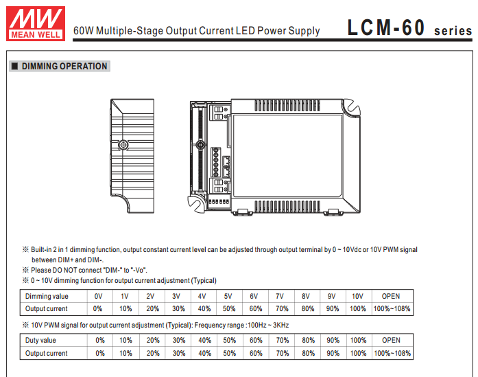

ich möchte einen LED Treiber ansteuern, der mit einer 10V PWM gedimmt
wird. Bei meinem Atmega644 hab ich eine 5V PWM und auf der Platine sind
auch 12V verfügbar.
Nun zu meiner Frage: Bis jetzt hab ich die Spannungsverdopplung über
einen LM324 gemacht. Das hat sich aber als eher kontraproduktiv erwiesen
da der sehr warm wird und nicht auf 0 V geht, aber das ist mir klar
warum das nicht geht.
Ist es möglich dass ich den Ausgang direkt an einen Mosfet häng und
damit die 12V schalte? oder muss ich noch eine Treiberstufe bauen. Zum
eingangsstrom für den Treiber hab ich leider keine Daten, aber ich denke
nicht dass der viel zieht, da er ja nur zum messen da ist.
Ich würde mich sehr freuen wenn mir jemand helfen kann.
Grüße
Emanuel

von Emanuel H. (holema)
Also auf null kommt er nicht, da ich keine negative Versorgungsspannung
hab. es handelt sich um ein Meanwell LCm-60 LED-Treiber.
Vielen Dank noch für die Erklärung jetzt wirds mir auch klar. Ich werde
es erst mal auf dem Steckbrett versuchen und dann schauen ob es
funktioniert.
Du könntest einfach ein RC-Glied hinter deinen uC-Pin schalten und die
resultierende Gleichspannung mit dem LM324 verstärken...
BTW: das Datenblatt ist in Bezug auf diese DIM-Eingänge sowieso
nichtssagend...
Ich denke, dass ich einfach zwei Dioden in Reihe schalten und dann auf
10,6V komme, was bei dem Treiber dann kein Problem mehr sein sollte. Ich
habe jetzt mein Programm so umgeschrieben, dass ich den invertierter
nehme und einfach nen Bipolar schalte. Auf dem Stechbrett funktioniert
es wunderbar.
Vielen Dank für eure Hilfen.
