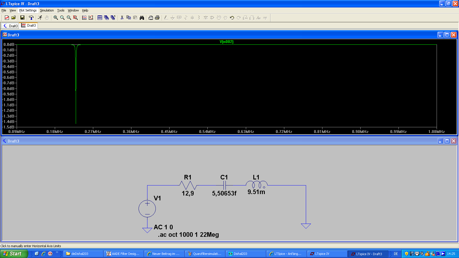

Mir ist das ziehmlich peinlich aber ich weis mir echt keinen Rat mehr.
Also auf dem Bild ist ein simpler Reihenschwingkreis zu sehen. Aus den
Werten von L und C errechne ich eine Frequenz von 21,993324 MHz. Nur wie
ihr sehen könnt wird mir die Resosnanz bei etwas über 200 kHz angezeigt.
Ich habe lediglich die Quelle auf AC-Betrieb (Ampl. 1,0V Phase 0)
gestellt und im Edit Simulation Command die AC Analyse eingestellt.
Weitere änderungen habe ich nicht vorgenommen.
Was stimmt da nicht, bzw was kann ich tun um das zu beheben?
Ich hab es schon mit einem, von der Frequenz (60Hz) her, kleineren
RLC-Schwingkreis versucht. Dort hat alles so geklappt wie es sollte.
