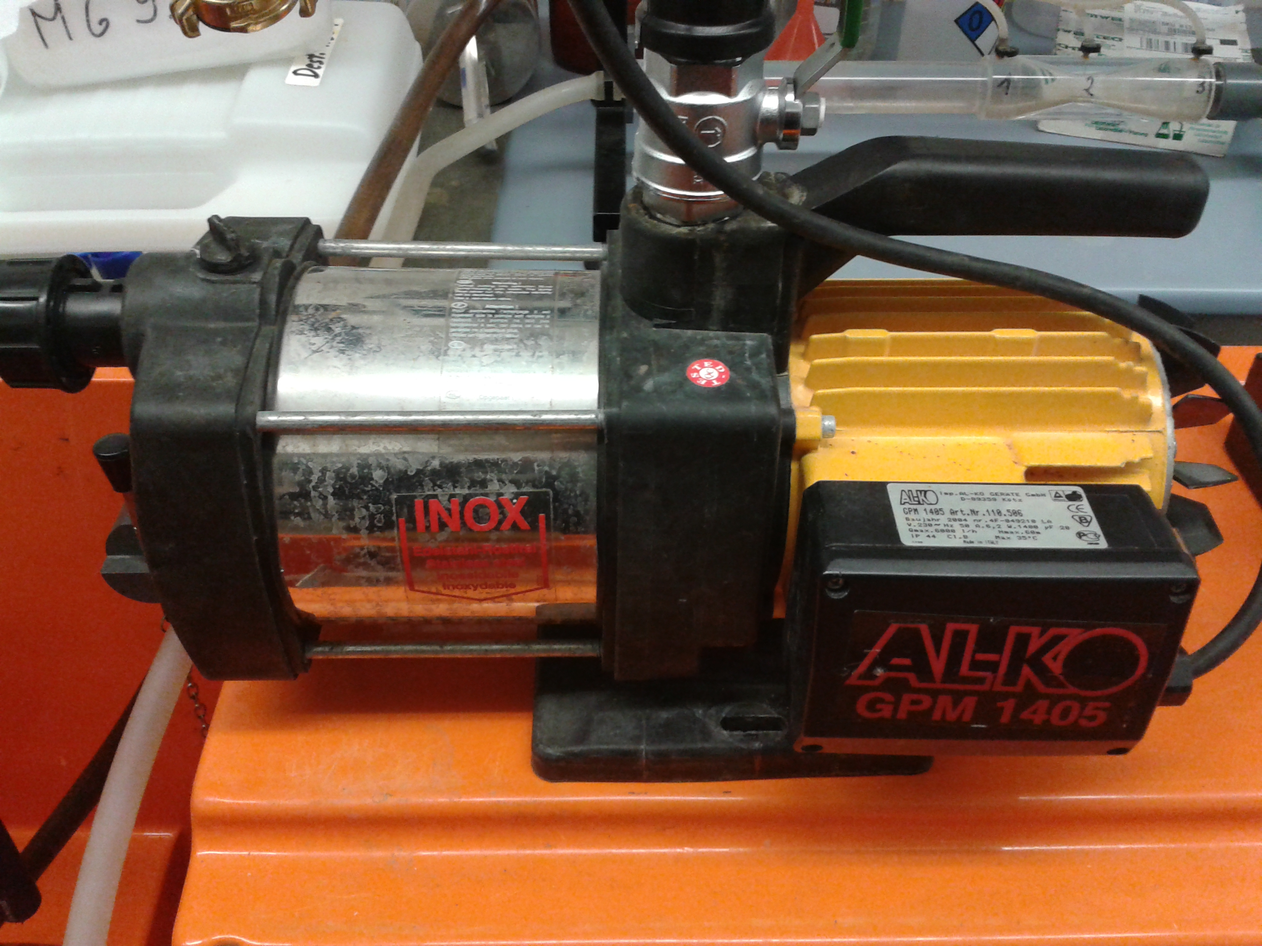

OP #3519633
Stromfluss: 230 V bei 50 Hz
Leistung: 1,4 kW
Stromaufnahme: 6,2 A
Absicherung (Stromnetz): 10 A (träge)
Gewicht: 12,4 kg
Maße (lxbxh in mm): 420x220x250
max. Förderhöhe: 60 m
max. Ansaughöhe: 8 m
max. Fördermenge: 6000 l/h
max. Fördertemp.: 35 °C
Saug-/Druckanschluss: 1 Zoll
Mehr Daten habe ich nicht.

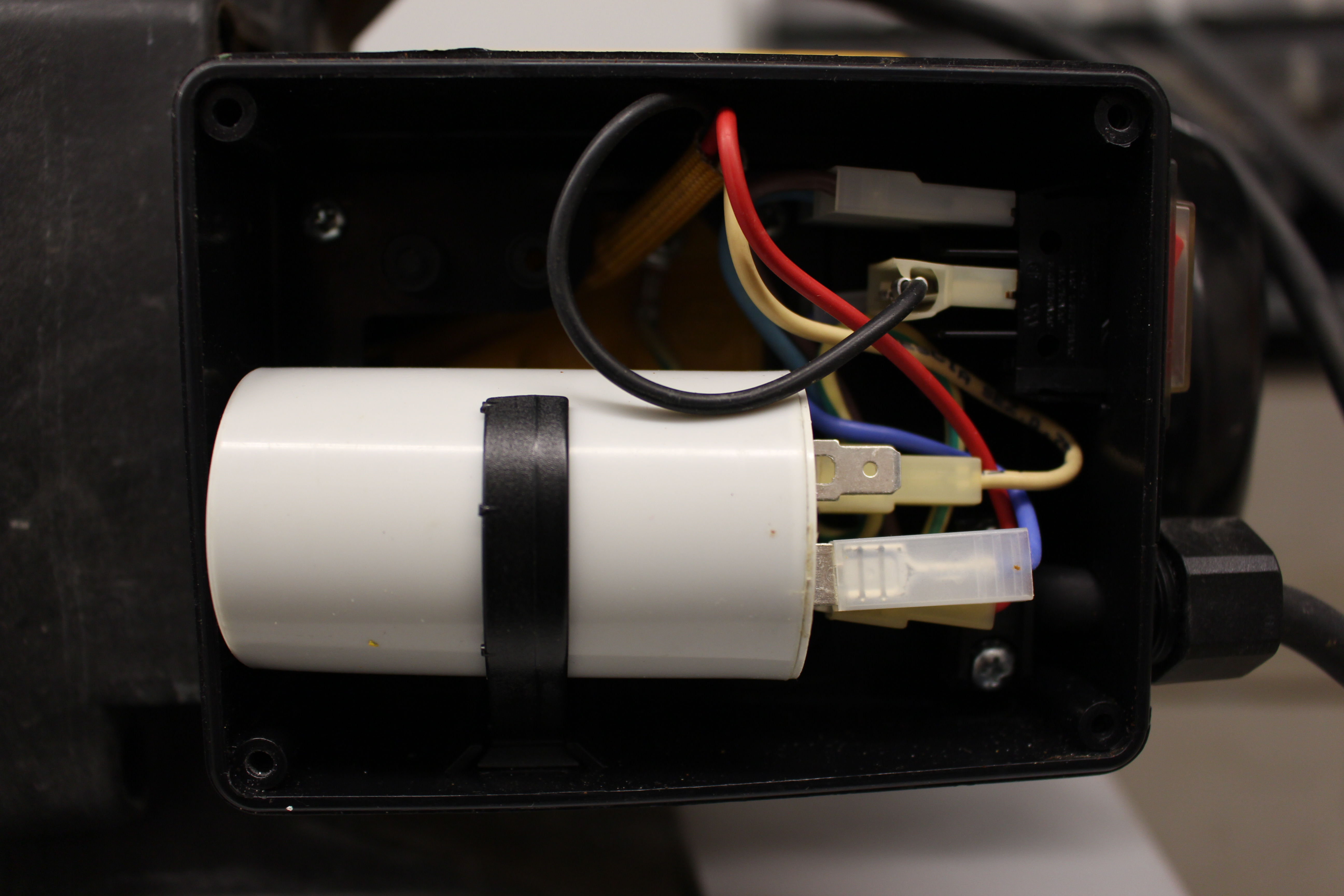

Ob es sich um eine Asynchronmaschine handelt, kann ich nicht genau
sagen. Gibt es da direkte Merkmale, die das (möglichst) von außen
erkennen lassen?
Persönliche Seite #3519989
Betriebskondensator und Bauform sowie exakt drei Anschlüsse der Maschine
=> das ist mit Sicherheit eine Asynchronmaschine.
Die Dimensionierung der Kondensatorerregung ist nicht so ganz einfach
(Hängt von vielen Faktoren ab: blindstrom der asynchronmaschine,
erwarteter schlupf, angeschlossene lasten etc.). Als ersten Versuch kann
man es mit ein paar Betriebskondensatoren probieren. Ein C je parallel
zu einer Wicklung (Dreieck).
