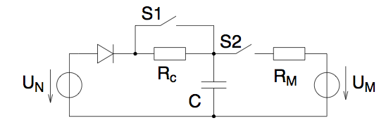

Hallo, ich habe hier ein Aufgabe, bei der ich nicht ganz zweiter komme.
Die Frage ist, wann man Schalter S1 schleißen darf.
Ich habe da auch keinen Ansatz. Bzw. ich weiß nicht warum ich den nicht
gleich zu machen darf.
Was würde denn passieren wenn ich den Ladewiderstand "übergehe"?
Gruß Birsel

In der Leistungselektronik nennt sich Rc Vorladewiderstand. Wird
benötigt um den Stromstoss von der Spannungsquelle (Stromnetz) zu
begrenzen (verhindert auslösen von Sicherungen). Und um die
Strombelasstung der Diode zu begrenzen.

Hi, dein c wirkt als Kurzschluss, da dieser vor deiner zeit Null nicht
geladen ist. Faktisch begrenzt dein r den Einschaltstrom.suche mal nach
inrush current

S1 darf ohne Bedenken geschlossen werden,
• wenn Uin <= UF
• wenn ESR etwa = Rc (berechnet ohne Berücksichtigung von ESR)
• wenn Rin etwa = Rc (berechnet ohne Berücksichtigung von Rin)
• wenn C*tau so klein ist, dass das Netzteil den Puls abkann
• wenn C*tau schön groß ist und das Netzteil zerstört werden soll
• wenn C weit genug geladen ist
• wenn C(C) = 0 F
• wenn R(Kontakt,S1) etwa = Rc (berechnet .....)
• wenn Uin(t=0)=0 und dUin/dt klein genug ist
• wenn man sehen will, was passiert, wenn man S1 schließt
• wenn U1 ausreichend abgesichert ist
gibt bestimmt noch viel viel mehr Antworten

Danke für eure Antworte.
Geht ein Kondensator also etwas kaputt, bzw. kann er schaden nehmen wenn
ich ihn ohne Vorwiderstand starte?
Gibt es da dann eine Spannungsspitze? Und diese Spannungsspitze wird
durch den Widerstand "abgefangen"?
Und wenn der Kondensator geladen ist, hat er die gleiche Spannung wie
die Quelle. Dann darf ich den Widerstand ohne Probleme umgehen?
