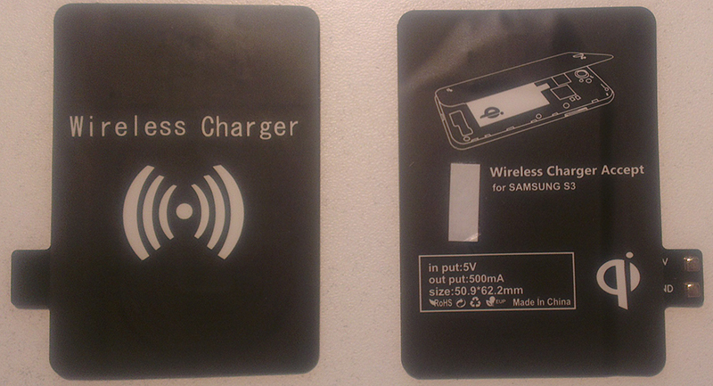

ich wollte bei meinem neuen Projekt mal was neues probieren: Neben der
normalen Ladung des Akkus über ein USB-Kabel wollte ich mal drahtloses
Laden probieren.
Dazu habe ich mir eine Ladeschale und ein Empfängerpad geholt (beides
nach Qi-Standard). Das Pad hat genau zwei Anschlüsse: V und GND. Da es
von der Größe her in mein Gehäuse passt, habe ich eins für ein Samsung
S3 geholt. Laut Aufdruck soll es 5V und 500mA liefern - der Theorie
nach.
Also habe ich mal die Station angeschlossen - LED leuchtet. Pad
raufgelegt - LED blinkt. JAP! Multimeter genommen und an die beiden
Kontakte vom Pad geklemmt - es zeigt 0V an :(
Auch wenn ich einen Verbraucher anschließe Ladeschaltung (MAX1811) mit
Akku oder auch einen kleinen ATmega - es kommt nichts aus dem Pad!
Gibt es vielleicht irgendein Protokoll zwischen Pad und Handy? Zwischen
Pad und Station gibt es ja eins, dazu habe ich mir schon die
Spezifikation vom WPC (wireless power consortium) angesehen.
Habe ich Billigware geholt, die einfach nicht richtig funktioniert oder
muss ich da wirklich was beachten? Hat vllt jemand sogar sowas bei
seinem Smartphone ("noch zufälliger" ein S3?) und kann mal nur das Pad
ohne Handy rauflegen oder nen Logikanalysator ranhalten?
Besten Dank!

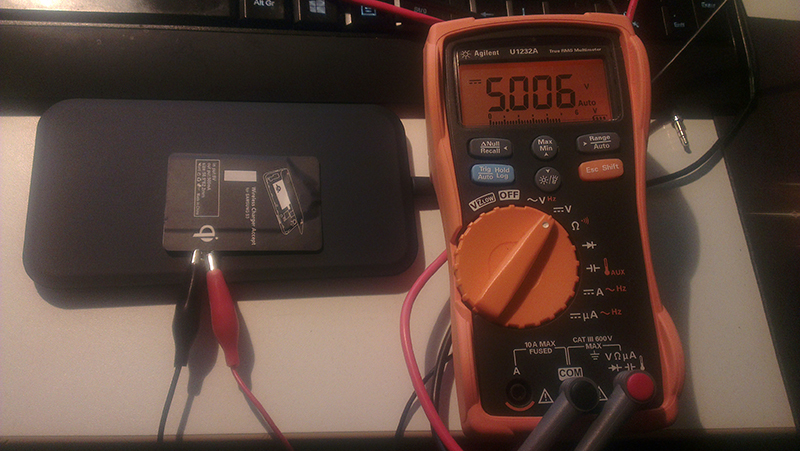

Gast #3520184
Habe es mit einem ähnlichen Pad getestet, funktioniert einwandfrei. Da
kommen genau 5V raus. Allerdings hat das einen Micro-USB-Anschluss, mit
dem man beliebige Telefone nachrüsten kann.
Bei diesen internen Anschlüssen (Qi-Vorbereitung) vermute ich einen Teil
der Elektronik im Telefon verbaut. Das macht auch durchaus Sinn, da über
das Protokoll ja kommuniziert wird, ob die volle Energie den richtigen
Empfänger erreicht und ob noch Strom benötigt wird (Steuerung der
Ladezustand LED im Sender, Standby des Senders, etc.).
Also hol Dir ein Pad mit USB-Ausgang und die Sache ist erledigt. Die
USB-Teile tun ganz einfach so, als ob sie die volle Energie permanent
benötigen. Das Telefon zieht natürlich nur Strom solange der Akku noch
nicht voll ist. Eine sinnvolle Anzeige der LED im Sender gibt es damit
nicht.

Ich habe jetzt mal die obere Folie an dem Kontakt-Fähnchen ein wenig
angehoben: da steht 5V und GND. Also sollte eigentlich wirklich schon
alles notwendiges in dem Empfänger sein, oder nicht?
Das mit den USB-Teilen wäre eine Alternative, wobei ich wetten würde,
dass da exakt das gleiche drin ist, nur eben auf nen Mikro-USB-Stecker
geführt wird, anstatt über die beiden Kontakte.
Würde ja eher vermuten, dass mein Empfänger einfach Schrott ist... :(

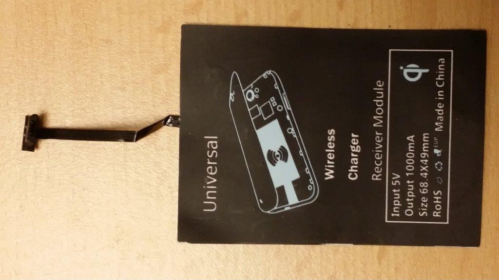

So, im Anhang mal zwei Fotos vo meinem Qi-Empfänger mit USB. Vielleicht
kannst Du das mit dem Aufwand deiner Elektronik vergleichen. Ich denke,
das IC wird ein kleiner µC sein, der das Protokoll einfach so abrichtet,
dass der Sender permanent volle Energie abgibt.
Gast #3520895
Noch ein paar Erläuterungen:
- Die Anlötpunkte oben rechts sind nicht von mir, offensichtlich wird
hier vom Chinesen der Tester angeschlossen
- Die 4 Dioden (vermutlich Schottky-Gleichrichter) oben links sind
miserabel eingelötet, offensichtlich handgelötet. Merkwürdig, denn die
Lötqualität der restlichen Platine geht in Ordnung
- Die graue Fläche ist ein flexibles Ferritmaterial, welches auf die
Spule in Leiterbahn-Form aufgeklebt ist.
