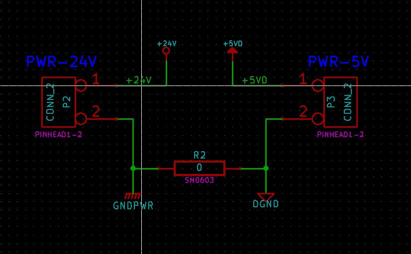

Hallo Kollegen,
ich baue eine einfache Spannungsversorgung für ein
Mikrocontroller-Projekt.
Mit der Schaltung die im Anhang ist greife ich 24V AC und 24V DC ab. Als
weitere Spannungen benötigt das Projekt 12V DC und 5V DC, welche über
Hutschienen-Netzteile erzeugt werden.
Wird nun die Massen der erzeugten 24V DC mit den Massen der 12V DC und
5V DC verbunden? Oder schließe ich 5V DC nicht an die gemeinsame Masse
um nicht analoge und digitale Masse zu mischen?
Wird PE als Masse an meine Schaltung angeschlossen?

Die Masse GND darf natürlich NICHT mit einem der 24V AC-Aschlüsse
verbunden sein.
Werden die 12V DC bzw. 5 V DC aus den 24V DC erzeugt, sind ihre Massen
automatisch verbunden.
Ob PE ebenfalls angeschlossen werden soll, muss der Entwickler
entscheiden.

Da diese beiden Spannungen über völlig getrennte Netzteile kommen, sind
sie natürlich nicht mit deinem 24VDC-GND des o.g. Netzteils verbunden.
Das musst du explizit tun!
Und natürlich beachten, was U.B schrieb:
> verbunden sein.

Und jetzt kommt das Problem: es gibt Signale von der digitalen Seite zur
analogen Seite. Und jedes Signal, also jeder Strom, der diese Grenze
überschreitet muss irgendwie wieder zurück dorthin, wo er herkommt. Erst
dann ist der Stromkreis geschlossen. Somit muss dieser Strom über die
Masse zurückfließen. Und wenn dieser Stromkreis räumlich zu groß wird,
dann kann jeder EMV Schmutz in diese Leiterschleife einkoppeln und
stören. Also muss eigentlich zu jedem Signal auch die Masse mitgeführt
werden. Nur: welche? Die "digitale" Masse oder die "analoge" Masse?
es ist üblich die Massen mir 0Ohm zu trennen, sei es 24V/5V
Spannungsebenen
oder auch +5VD und +5VA. Wenn du 4 Layer zur Verfügung hast,
mach getrennte Polygone im GND-Layer und setze den 0Ohm Widerstand
dazwischen.
Statt 0Ohm Widerstand kann später eine kleine Drossel rein,
falls über die Ausgleichsströme starken Störungen auf andere
Massefläche einkoppeln.
