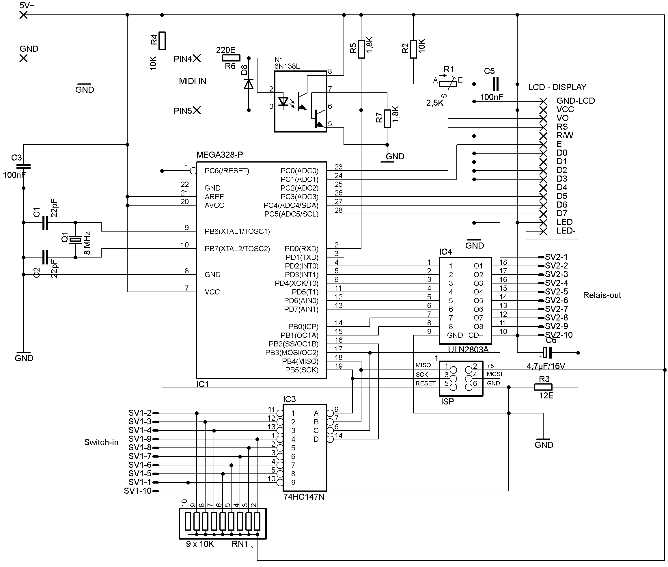

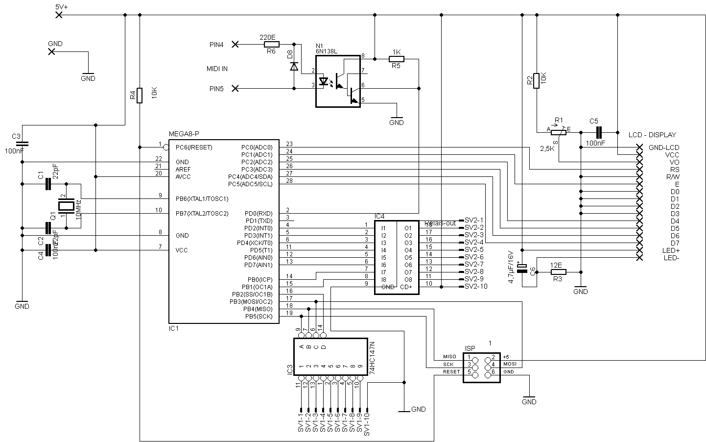

OP #3530023
Hi, ich habe mir alle Hinweise durch gesehen und danke dafür. Warum kann
ich keinen Decoder wie den 74HC147 verwenden? Wird auch häufig an PICs
als Tastaturdecoder genommen. Gut, wenn man zwei Tasten gleichzeitig
drückt, gibt es Probleme, aber auch die bekommt man in Griff. Kennt
jemand einen besseren Weg für eine Tastaturdecodierung? Habe mal den
überarbeiteten Plan drangehängt.
Gruß Germy
Gast #3530262
Aref gehört nicht an +5V. Den lässt man offen und wenn
der ADC genutzt wird kommt da ein 100nF dran. Mehr nicht.
Dein ISP wird nicht funktionieren. Mach da 1k Widerstände
an die Ausgänge des 74147.
D0,D1,D2,D3 vom LCD werden nicht an GND angeschlossen.
Lass die offen. Da sind Pullup Widerstände im Display
die einen passenden Pegel für die dann offenen Leitungen
erzeugen. GND ist kein passender Pegel für diese Leitungen.
OP #3530755
Also: Zwischen die Ausgänge des 74147 und dem ATMEGA 1K in die
Signalleitungen. Ist ja auch logisch, da der 74147 an den Ausgängen auf
hi liegt. Danke!
Die Anschlüsse vom LCD habe ich aus einer funktionierenden Schltung
übernommen. Nochmals, danke für den Hinweis.
Wer noch einen anderen Vorschlag für einen Tastaturdecodierer hat,
GERNE!
Suche noch Software zum auswerten von Midi-Daten.
Vielen Dank für die wertvollen Hinweise...

Übringens stimmt der obige Schaltplan noch?
Persönliche Seite #3575358
Also D0 bis D3 auf GND sollte eigentlich passen.
Vom Reset auf GND würde ich noch einen 10nF Kondensator setzten, ist
aber eher optional. Die Spannungsversorgung und deren Kondensatoren von
IC 3 hab ich im Schaltplan nicht gefunden. Vielleicht solltest du
anstatt des Decoders auch ein Schieberegister verwenden, damit hast du
das gleichzeitige drücken mehrerer Taster im Griff.
Christian_RX7
Gast #3575733
Danke für die Hinweise. Bascom ist hier leider nicht so verbreitet.
Zum Schaltplan: Den Decoder habe ich rausgeschmissen. Einfach das
nächstgrößere Teil, einen ATmega32 nehmen und die Welt ist schön.
