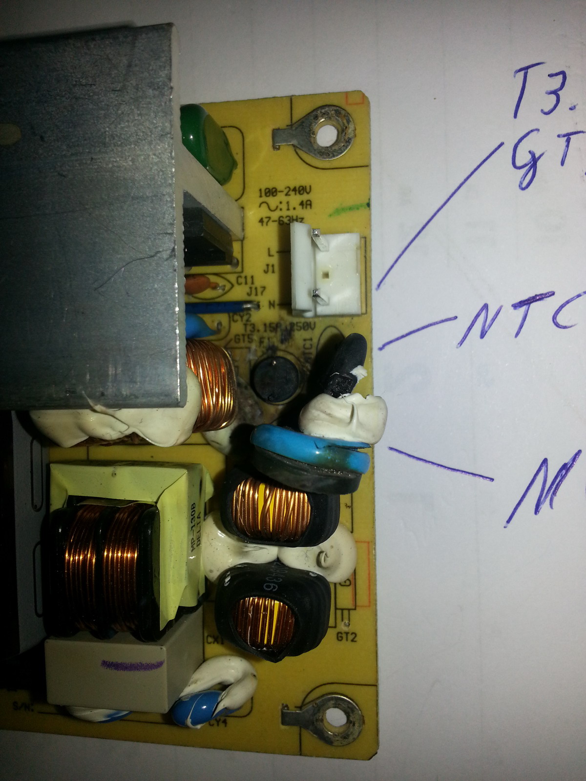

ich habe ein Netzteil aus einem Switch welches defekt ist und ich gern
reparieren möchte.
Leider kann ich auf den zerstörten Bauteilen nicht mehr die
Typbezeichnung lesen.
Hersteller: DELTA ELECTRONICS, INC
Modell: DPSN-100BP MF REV: S0
Könnt ihr mir helfen die defekten Bauteile zu bestimmen?
Vielen Dank.

Ich vermute, daß es nicht nur die sichtbar zerlederten Bauelemente sind.
Diese sind oft eher die Wirkung als die Ursache. Sieh Dir auch mal das
"Schaltelement" auf der Primärseite an. (Leistungstransistor, evtl.
Leistungsschaltkreis -ich kenne dieses Netzteil nicht)
MfG Paul

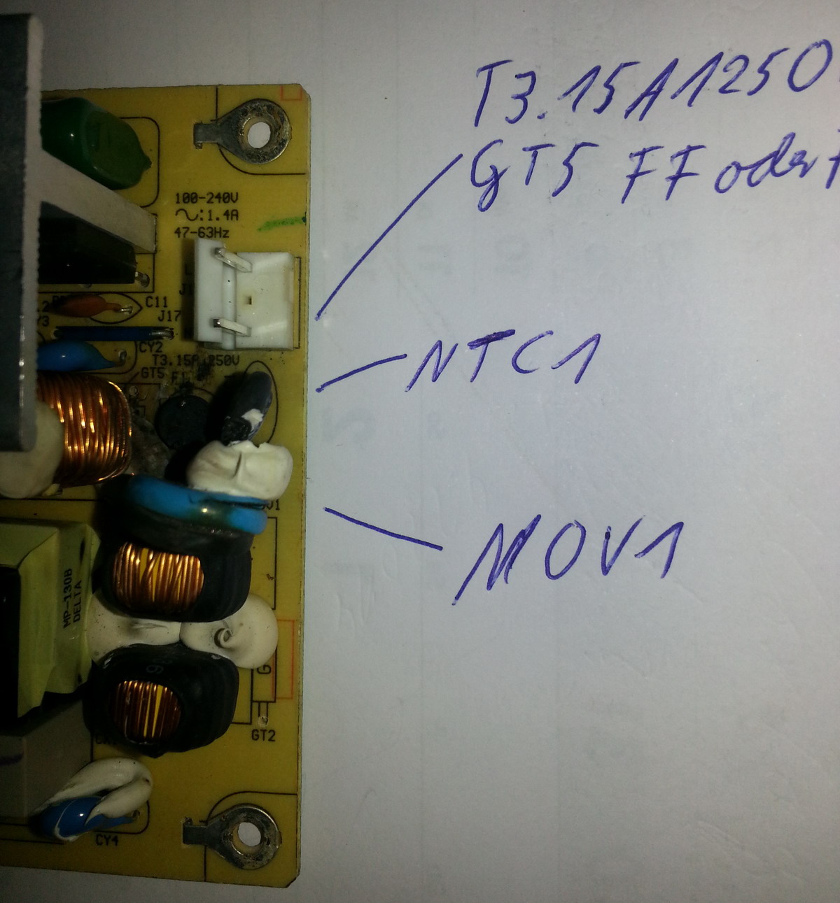

Flinke 3,15A Sicherung, 275VAC MOV und 10 - 20R NTC würde ich mal
schätzen.
Überspannungsspitze, hat den Varistor gekillt + alles was davor kommt.
Da der Varistor eines der ersten Bauteile ist, könnte der Rest
tatsächlich noch heil sein. Die Gleichrichter-Diodenstrecken würde ich
auch kurz durchmessen.
Wäre das mein Netzteil würde ich das ohne Varistor und mit überbrücktem
NTC an Spannung hängen und schauen ob es noch läuft.
Ob Du das machen solltest hängt davon ab ob Du Dich genug damit
auskennst das Du dabei nicht zu Schaden kommst.

Also,
FF steht bei einer Sicherung für Superflink.
Varistor, da Weitbereichsnetzteil, 275V.
Kaufen musst Du den passenden Scheibendurchmesser
Der NTC lässt sich so nicht bestimmen.

Erstmal den Netzgleichrichter durchmessen. Wenn da schon ein Kurzschluss
wäre dann kanns der Gleichrichter und/oder Schalttransistor/SchaltIC
auch erwischt haben.
Sonst wie Michael Knoelke schrieb würde ich einfach den Varistor (das
blaue Scheibendings) weglassen, den NTC überbrücken und als Sicherung
keine Flinke benutzen da die beim Einschalten wenn der große Elko leer
ist gleich wieder durchbrennt.
Da steht doch T3.15 dran das T steht für Träge.
