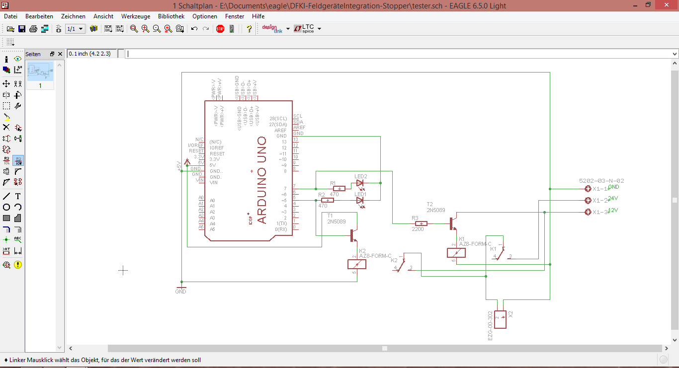

Hey Leute,
ich habe ein kleines Problem mit meinem Arduino (Schaltplan im Anhang).
am Pin 5 hängt eine LED und ein Transistor(p2n2222a). Der Transistor
schaltet dem Relais 12V zu, soweit zumindest der Plan. Nach meinen
Messungen fallen am Transistor, wenn dieser durchschaltet, immernoch 10V
ab und das Relais schaltet nicht.
Woran könnte das liegen?
Danke im Voraus
Hendrik Müller
von blub (Gast)
Transistor und Relaisspule von der Position her tauschen.
Also Lowside schalten. --> Gugel
von ArnoR (Gast)
Ah, das täglich neue Thema.
Daran, dass du nicht weißt wie ein Transistor funktioniert. Die Relais
müssen in die Kollektorleitung an 5V oder 12V oder 24V je nach Relais,
der Emitter kommt auf Masse und zwischen µC und Basis kommt ein
Widerstand.
von Falk B. (falk)
von spontan (Gast)
In dieser Schalfung liegt am Emitter immer weniger Spannnung als an der
Basis an, d.h. am Relais kommen max ca. Vcc (=3,3V?) - ca. 0.6 V an.
Die Schaltung ändern: Emitter an GND und Relais zwischen den Collector
und 12 V.

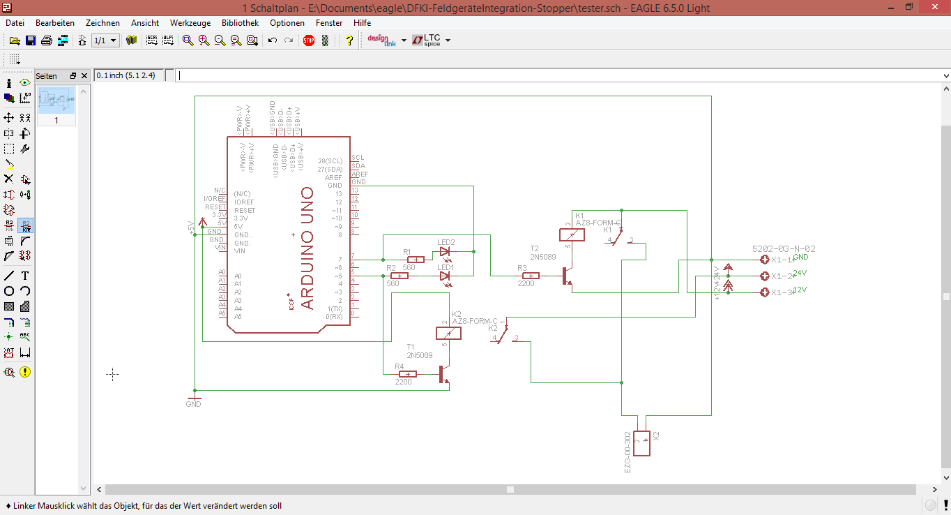

von HeMu L. (hemu_l)
Habs hinbekommen, durch versetzen es Transistors und hinzufügen der
widerstände
danke :D
von Harald W. (wilhelms)
> widerstände
...fehlen noch die Freilaufdioden parallel zu den Relais...
von spess53 (Gast)
Hi
>widerstände
Die Freilaufdioden an den Relais fehlen immer noch.
MfG Spess
von ArnoR (Gast)
HeMu L. schrieb:
> Habs hinbekommen
Naja, wohl schalten jetzt die Relais, aber trotzdem sollte man andere
Transistoren einsetzen. Die 2N5089 sind nämlich eigentlich Low-Current/
high-Gain-Transistoren, die man vernünftig nur bis etwa 10mA
Kollektorstrom betreiben sollte. Bei 100mA ist die Stromverstärkung
schon fast auf 0 abgesunken. Besser wären hier die BC54x, BC337 o.ä..
