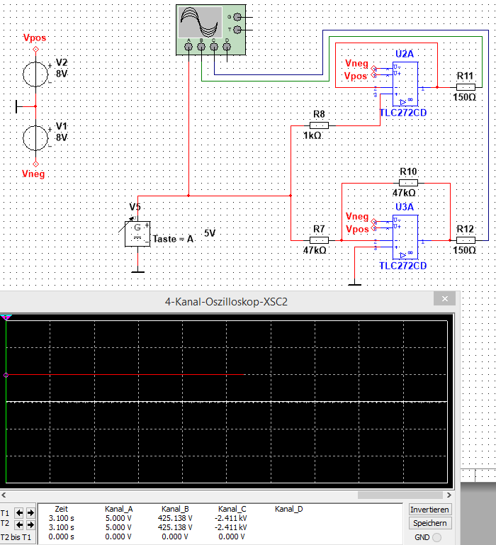

Operationsverstärker sind für mich komplettes Neuland.
Ich befasse mich gerade etwas mit diesen und möchte ein symmetrisches
Ausgangssignal erzeugen.
Dafür habe ich auf der Seite
http://homepage.internet.lu/animations/portland/electronic/diff/balance.htm
verschiedene Schaltungen gefunden und mal probiert zwei von diesen zu
simulieren.
Im Anhang befinden sich die simulierten Schaltungen inklusive Messung
der der Signale.
Bei der paralellen Signalerzeugung funktioniert die Schaltung, wenn ich
die OPs trenne und einzeln eine Spannung anlege. Sobald aber dieselbe
Eingangsspannung aus einer Quelle an beiden OPs anliegt, kommt nur Murks
raus, wie im Bild zu sehen ist.

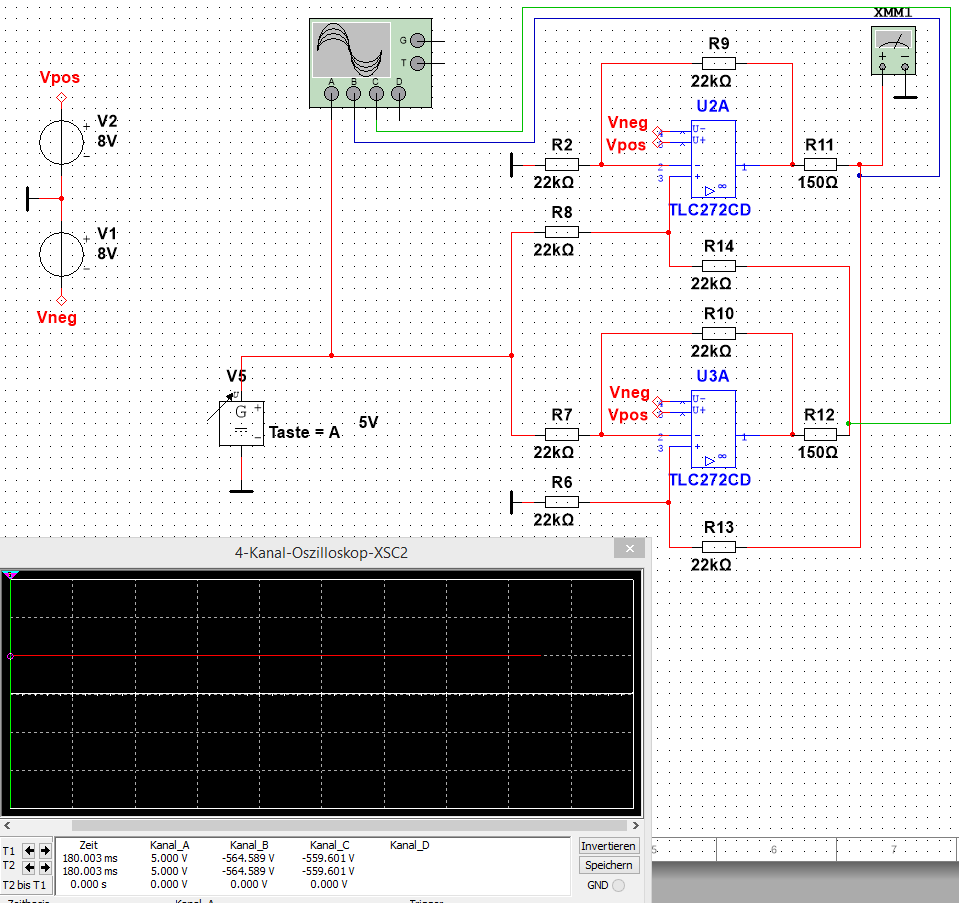

Bei der kreuzsymmetrischen Signalerzeugung funktioniert die Schaltung
auch nicht, wenn ich die OPs trenne und einzeln mit einer
Eingangsspannung versorge.
Habe ich was falsch gemacht?
Macht Multisim irgendetwas falsch?
Oder sind die Schaltung nicht optimal?
Wenn ich die Infos auf der Seite, von der die Schaltungen sind richtig
interpretiere ist die kreuzsymmetrische Schaltung besser, weil so immer
exakt derselbe Pegel auf beiden Leitungen nur mit umgedrehtem Vorzeichen
liegt, oder?
Bei der parallelen Erzeugung hingegen könnte es zu Abweichungen kommmen,
richtig?

bei Multisim muss man das Oszi auch mit einem extra Masseanschluss
belegen.
Die Gegenkopplungswiederstände sind meistens im Bereich 10kOhm bis
100/220kOhm wobei es immer auch von der Schaltung abhängt z.B. welchen
Innenwiederstand die Signalquelle hat.
Im 2.Bild bei UA3: R7 belastet die Signalquelle wohl kaum ist also ok
und
für R10 berechnet man den Wert dann jenachdem welche Verstärkung die
Schaltung haben soll.

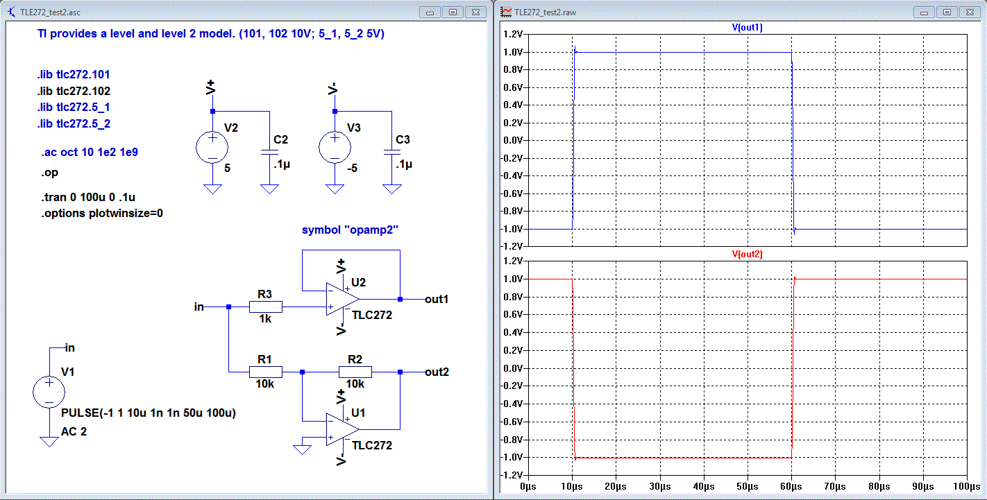

Hier mal ein Beispiel mit LTspice. Das "European Resistor" Symbol gibt
es im Ordner [Misc].
Die Modelldatei(en) und eventuell benötigte Zusatzsymbole(.asy) immer in
dem jeweiligen Schaltplanordner(.asc) halten.
.asc Schaltplan
.plt Plot settings
.asy Symbole
.irgendwas Modelle
.log Die Log-Datei mit Infos nach der Simulation
.raw die Ausgabedatei
Im zip-file ist noch ein anderes Beispiel mit "single" 5V Versorgung.

Nachtrag: Die Kondensatoren C2 und C3 braucht man natürlich nicht für
die Simulation. Die habe ich nur eingebaut falls jemand die Schaltung
1:1 nachbaut.
