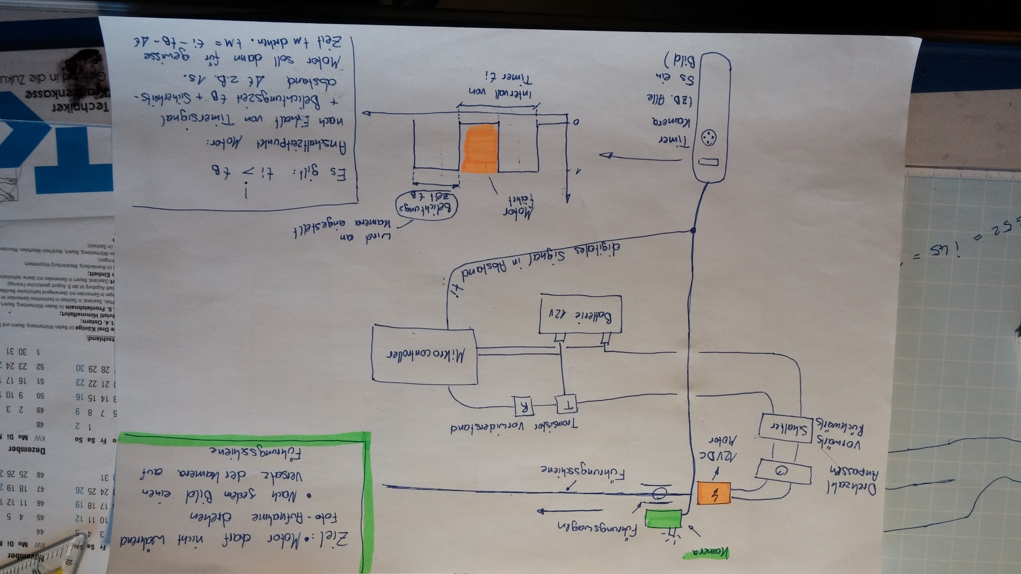

bin absoluter Anfänger wenn es um Elektronik geht, deshalb brauch ich
eure Hilfe.
Ich will ein digitales Signal nutzen um einen DC Motor (
http://m.conrad.de/ce/de/product/222366/GETRIEBEMOTOR-1481-45-15V-540ER-MOTOR?ref=searchDetail
) mit einer gewissen Anschaltverzögerung für eine Zeit t einzuschalten
danach soll der Vorgang wieder starten wenn wieder ein Eingangssignal
vorliegt. Der Motor soll zwischen 4,5 und 12 V bei Handregler
einstellbar sein. Ich habe eine Prinzipskizze angehängt die alles
wichtige enthält.
Ich bräuchte Hilfe bei der Auswahl des Mikrocontrollers, des
Transistors, der Schalter, des Widerstander und dem Regler. Bzw erstmal
einen abgesegneten Schaltplan . Also im Prinzip alles XD.
Vielen Dank im Voraus!
#3520055
Prinzipiell ist das Bild nicht nur riesig, auch noch auf dem Kopf!
Aber normalerweise kann man es so machen, den Motor einschalten über
einen Transistor und die Regelung / das Polwenden über separate Bauteile
wie Poti und Relais.
Aber man kann auch das Poti an den Controller hängen, mit dem
Bordeigenen ADC den Wert auslesen und dann mittels PWM den Motor in
seiner Drehzahl variieren. Das hat auch den Charme, daß du erstens kein
großes Drahtpoti mit entsprechend mehreren Watt Leistung benötigst
(Klobig und teuer) und außerdem hat der Motor mehr Drehmoment, da er
immer mit der Maximalen Spannung bestromt wird.
Wenn das funktioniert kannst du die Ansteuerung um ein Signal erweitern
und einen Motortreiber IC hinten dran hängen, welcher eine H-Brücke
beinhaltet. Dieser sorgt dann dafür, daß du auch umpolen kannst, ganz
ohne Relais.

OP #3520175
Danke für die ausführliche Antwort. Aber leider kann ich damit Null
anfangen, weil ich keinen Plan von der Materie habe :( . Gibt es eine
Möglichkeit das ganze so einfach wie möglich ( für mich ) zu machen? Was
hällst du von arduino uno?

#3520274
Lukas M. schrieb:
> Hallo,
> eure Hilfe.
> wichtige enthält.
Für so was brauchst du keinen Mikrocontroller. Ein getriggerter 555
kann das auch locker packen. Damit würde ich mal anfangen. Später
kann man auch mal was verbessern und kann auf der Erfahrung aufbauen.
So übernimmst du dich nur. Wenn das einstellen einer Skizze dich schon
so überfordert, dann so ein mutiges Projekt mit µC ganz sicher.
