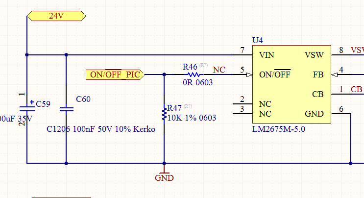

Habe einen Kurze Frage zu dem LM2675 Schaltregler (Eingangsspg. 24V und
Ausgangsspannung 5V) von Texas Instruments.
Hier das Datenblatt:
http://www.ti.com/lit/ds/symlink/lm2675.pdf
Der On/OFF PIN (OFF NICHT!) ist im Datenblatt immer not connected.
Ich möchte gerne das der Schaltregler per default OFF ist und erst durch
einen PIC Controller eingeschaltet wird.
Da es On und OFF NICHT ist deneke ich, dass wenn ich einen Pulldown an
den Pin lege er per default aus sein sollte und wenn ich zugehörigen PIC
Pin dann auf high schalte die Schaltregler einschalten sollte!
Sind die Annahmen korrekt?
Gruss und Danke
Moderator (Firma: Titel) Persönliche Seite #3521507
Ja. Es reichen zum Einschalten dann mindestens 2V an diesem Pin. Soweit
das Datenblatt...
spontan schrieb:
> DB Seite 7 Fig 11 beachten.
Und das Bild 17. Da sieht man, dass der Pullup niederohmig genug sein
muss, um die Spannung sicher unter 1,4V zu bekommen: 1,4V/25uA = nicht
größer als 56kOhm...
Gast #3521529
>das Datenblatt...
Beachten sollte man aber auch die 0.8V-Grenze laut Datenblatt zum
sicheren Ausschalten.
