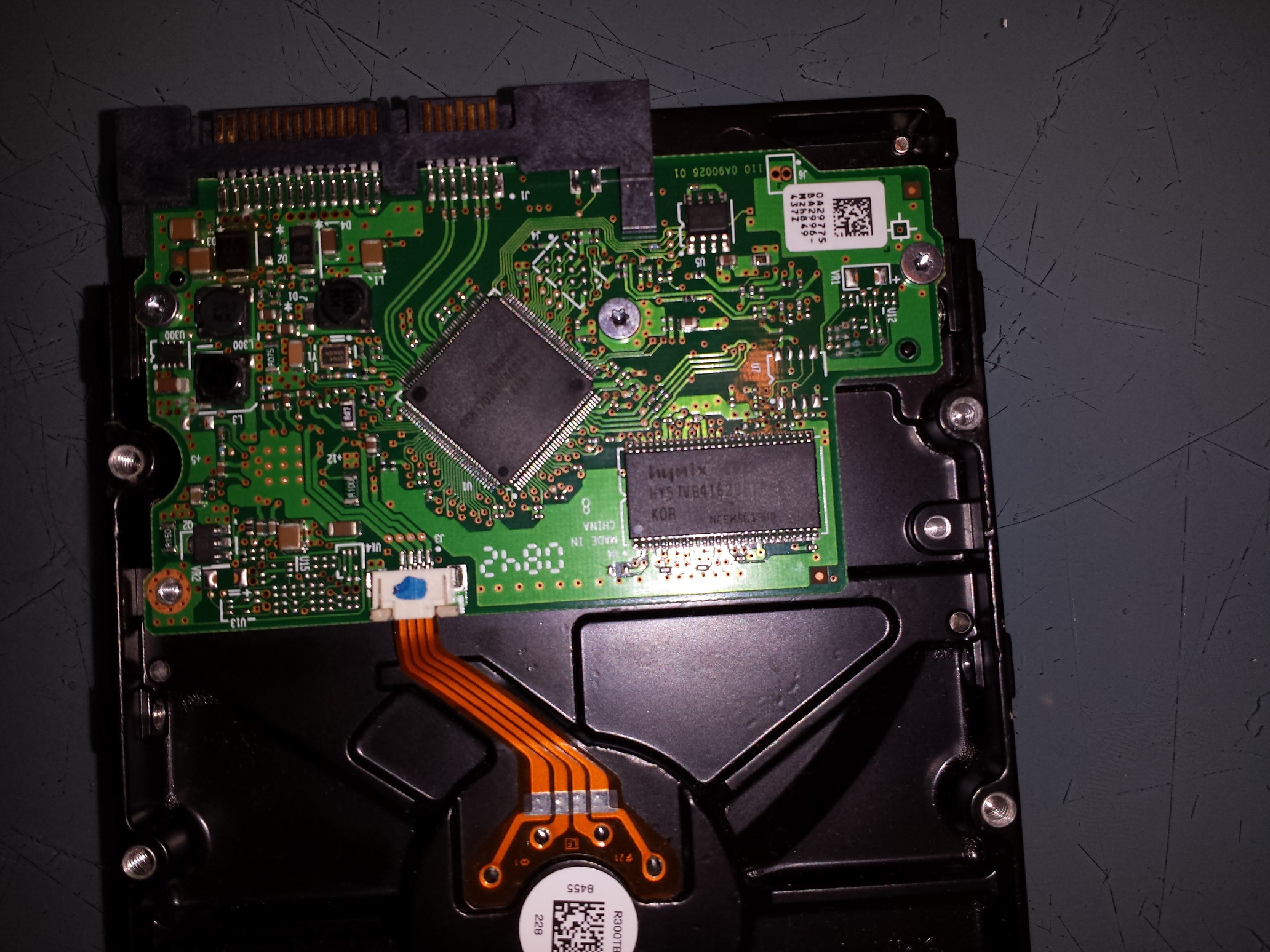

Guten Morgen, die Hdd ist von Dec 2008, ist das jetzt eine neuere oder eher ältere? anbei die Bilder. .. ich freue mich, so viele Infos vom Euch zu bekojmmen auch wenn ich mit dem voreiligen Tausch vielleicht all meine Hoffnung aufgeben kann. . irgendwas muss passiert sein, der Lagerort lässt darauf schließen, dass Kinderhand sie hat auf die Erde plumpsen lassen.. aber auch ein falscher Netzstecker ist nicht gänzlich auszuschließen.. An einer Stelle an der Platine war übermäßig viel Staub oder ähnliches.. auch unter der Platine aber dort sind nur Leiterbahnen und nirgens ein Bauteil. Auf den Bildern sieht man diese Stelle ganz deutlich.. mit bloßem Auge kaum sichtbar. Grüße Anke
#3523008

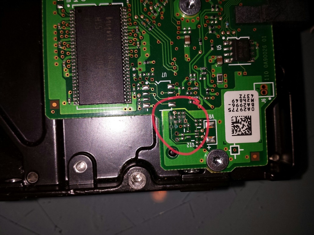

Hi Anke, auf der Leiterkarte bedindet sich noch ein Eeprom, der wichtige Parameter und teils auch die Firmware enthält. Auf deine Ersatzplatine den Eeprom durch den original ersetzen. Wenn deine Plate keine mechanische Defekte hat, sollte es dann gehen.
Hallo, so anbei nun die Bilder, leider ging es heute morgen nicht über mein Handy. Die Bilder haben die kleinstmögliche Auflösung die mein Handy zu bieten hatte. Gruß Anke

Auf dem ersten Bild im roten Kreis sieht es schlecht aus. Wie wenn da Brühe reingelaufen ist und die Leiterzüge/Durchkontaktierungen korrodiert sind. Evtl. die Leiterzüge vorsichtig mit einem Glaspinsel freimachen und die Durchkontaktierung prüfen. Wenn sie abgeschaltet war, dann übersteht so eine Platte einen Sturz meistens.

oben links , sorry

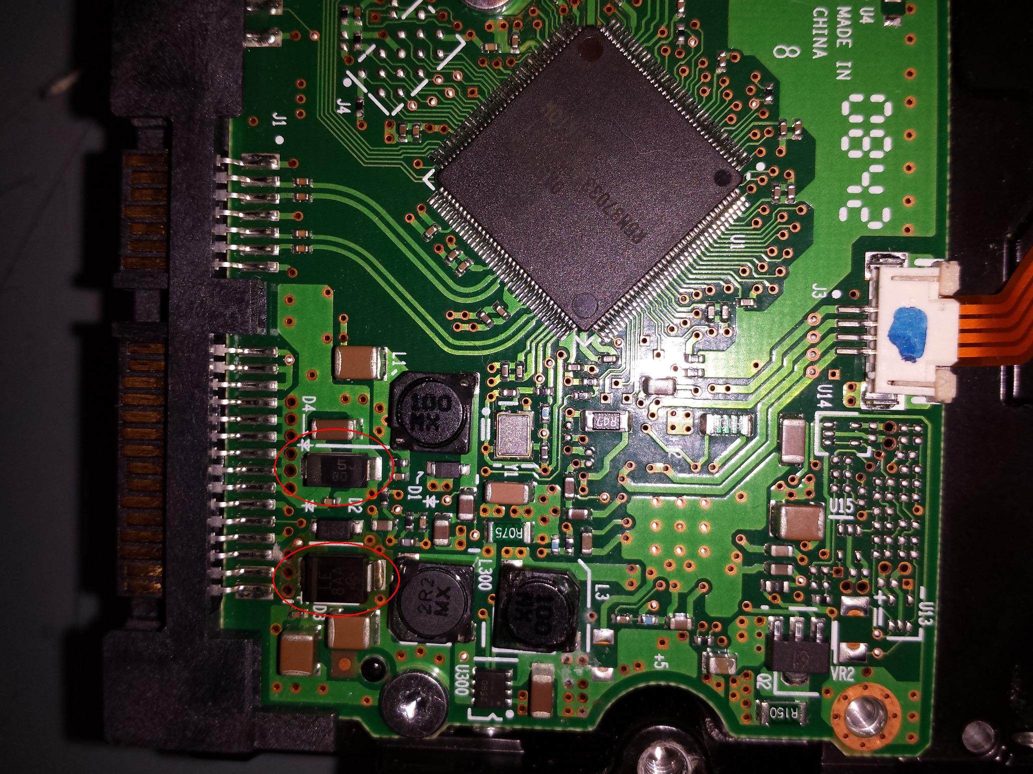

Auf dem dritten Bild links unten... ...die +12V-Leiterbahn am SATA-Power-Stecker, die Diode und die Leiterbahn zu deren rechten sehen angekokelt aus. Nicht 100%ig verbrannt, aber auf jeden Fall für eine gewisse Zeit deutlich zu hoher Temperatur ausgesetzt, schaut so aus als ginge es von der Diode aus. Vielleicht aber auch ein Bauteil was auf der anderen Seite an dieser Stelle sitzt. Normal ist diese dunkle verfärbung jedenfalls nicht -> nachmessen! Als erstes als mal schauen ob alle Spannungen auch durchkommen, mal ein Datenblatt von irgend einem auszumachenden, bekannten Bauteil suchen und an diesem messen, ob die entsprechende Versorgungsspannungen anliegen. Der ganze Kram in dieser Ecke sieht ja arg nach Spannungswandlern, wenn Du Glück hast, Anke, ist einfach einer davon durchgebrannt und gibt keine Spannung mehr aus; ist das repariert, sollte die Festplatte wieder laufen. Der rot eingekreiste Bereich sieht jedenfalls nicht sonderlich suspekt aus. Die Bauteile waren auf jeden Fall nicht bestückt. Das blaue Zeug sieht nach etwas herumgeschmierten Bauteilbefestigungskleber aus, oder sonstiger Dreck der irgendwann im Laufe des Betriebs dort hingekommen ist. Elektrisch jedenfalls nicht relevant. Die grün-braune, ursprünglich aber rein grüne Stoppmaske allerdings...

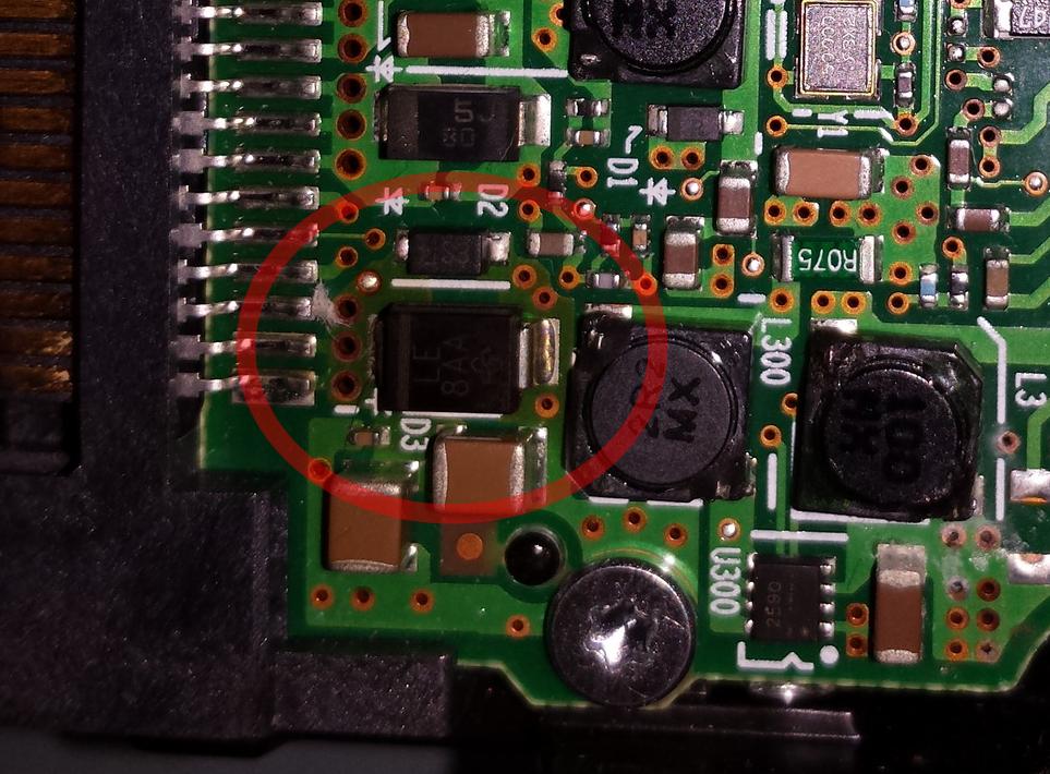

Ich wiederhole nochmal was ich etwas weiter oben schon angemerkt habe, was aber scheinbar kein Gehör fand - deshalb diesmal mit Bild; anders scheinen ja selbst sachdienliche Hinweise in unserer multimedial durchseuchten Gesellschaft kein Gehört mehr zu finden ;-) Also: Findet hier nicht noch jemand mit technischen Sachverstand, dass diese rot eingekreiste, medium-well gegarte Leiterbahn vielleicht ein sinnvoller Ansatzpunkt wäre?! Das weiße zeug was man etwas weiter unten in meinem Bildausschnitt sieht könnte mal Elektrolyt aus einem Elko gewesen sein. ...wein weiterer Ansatzpunkt, den man mal verfolgen könnte. Wenn das alle zu nichts führt (was ich bezweifle, das sind schon ein paar solide Hinweise), dann könnte man immer noch mal schnell mit Kältespray bei. Kleiner Nachtrag: Was ich auch erst jetzt sehe, die fette SMB-Diode sitzt ja direkt zwischen +12V und GND (man beachte die Schraube über der entsprechenden Leiterbahn). Da ja diese Diode sehr nach der Hitzequelle ausschaut - ist es vielleicht schon er gesamte Fehler?! Wenn sie niederohmig-tod ist würden moderne Netzteile die 12V zu diesem Verbraucher separat abstellen (fancy-talk für 'da ist ne Polyfuse am Ausgang'). Also als aller erstes vielleicht einfach mal nachmessen ob diese Diode in beide Richtungen leitet! Sieht ja arg nach Überspannungsschutzdiode aus.
Diese Dioden nennen sich Suppressordioden und sind ueblicherweise auf der 12V sowie auch auf der 5V Seite verbaut. (D2 / D3) 6,8V fuer die 5V Seite und 15V fuer die 12V Seite. Aber das ist doch auch alles Raterei.

Naja, Du scheinst es nicht anders zu wollen, dann riskiere es halt. Loete die beiden TVS-Dioden aus, dann sollte die Platte anlaufen. Wenn das Netzteil aber eine Macke, oder nur geringste Stoerspannungen hat, war es das mit der Elektronik. Also geh den laengeren Weg. Beide ausloeten, mit dem Durchgangspruefer, besser noch Ohmmeter (kleinster Bereich) messen ob die auch ausgeloetet, in beide Richtungen, durchgang haben. Wenn ja, von der Ersatzplatine die TVS runterloeten, durchmessen, sollten hochohmig sein und auf die alte Platine loeten. Polung beachten. Netzteilspannungen nachmessen. SATA Belegungen finden sich im Web. Sollte die Platte laufen, sofort, ohne reboot oder umstoepsen eine Kopie machen. Daten auf eine neue, gepruefte Platte sichern und das alte, geflickte Ding, gleich in die Tonne treten.
