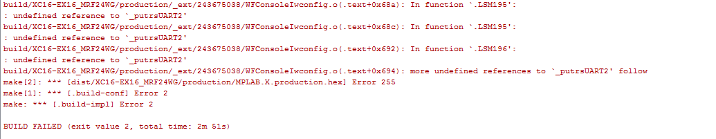

>>Der Compiler haut noch zig Fehlermeldungen raus.
Ja dann zeig die doch mal her.

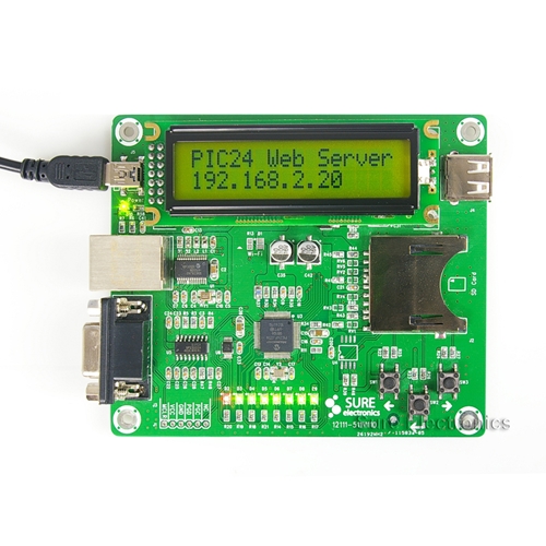

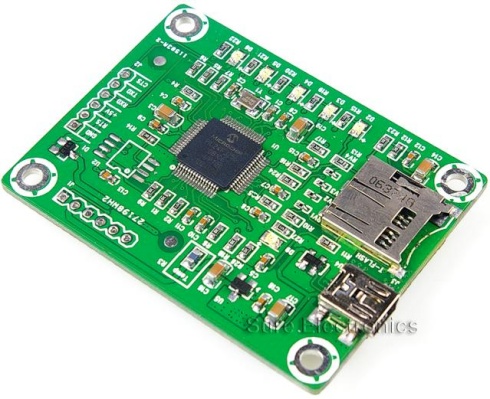

#3523620
wuerde sich da nicht das Modul von Sure Electronics anbieten, dass
es gusntig in der Bucht gibt:
http://dangerousprototypes.com/2011/04/05/review-sure-electronics-wifi-web-server-module/
oder den PIC24 WebServer mit SD-Slot, aber ohne WiFi? (auch in der Bucht
ueber den Hersteller)
PS: Ich wusste leider nicht wie ich das doppelte Bild rausnehme :-(

Die Fehlermeldungen des obigen Compiler Ausschnitts bestehen immer noch.
Über Anregungen wäre ich dankbar.
Gast #3523896
Es steht doch dass die putUART Funtkion nicht gefunden wird. Das deutet
auf einen falschen include hin.
>>>#define STACK_USE_MPFS2M
MPFS2 brauchst du defintiv, die schaltet das "Dateisystem" ein, mit dem
die Webseiten abgespeichert werden. Was es genau mit dem M auf sich hat
weiß ich nicht.
Zeig mal die TCPIPconfig.h her
Gast #3523922
