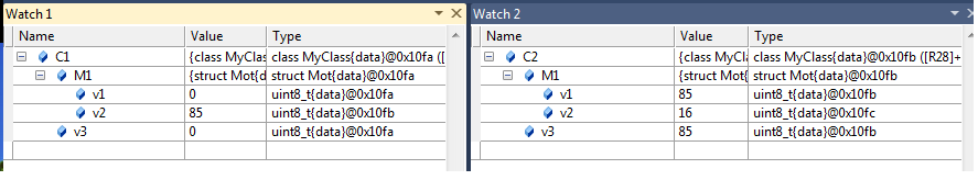

OP #3522514
Wow, dat war fix.
Ihr habt ja völlig recht, natürlich muss der Compiler für M1 erst noch
im Speicher Platz machen (in meinem Originalcode habe ich das auch getan
aber hier klar verschusselt).
Ich habe deshalb jetzt noch die Zeile
"Mot MyClass::M1 = {0};" in der Zeile direkt überhalb von Main()
eingefügt und in der Tat motzt der Compiler nicht mehr. Ich komme jetzt
aber zu dem von mir gennanten Problem:
Die Zeile "C1.v3 = 1;" habe ich eingefügt um mir einen Breakpoint im
Simulator zu gönnen.
Was ich dann an dieser Stelle kriege ist im beigefügten Screenshot zu
erkennen: Die Werte von C1.M1.v1 und die von C2.M1.v1 sind nicht nur
unterschiedlich sondern auch völlig falsch !?
Gast #3522549
Guck dir im Debugger mal die Adressen an, an denen Die Variablen liegen.
Das sieht komisch aus.
Schieb die Adressen mal in eine Variable und guck die dann die Werte mal
im Debugger an.
OP #3523296
Dr. Sommer schrieb:
> Versuch mal den Inhalt von
> "MyClass::M1" anzuzeigen
Ausprobiert, so zeigt er den korrekten Wert an !
Zum Überprüfen habe ich das Ganze nochmals mit einem anderen
Debugger/C++ Compiler durchgespielt (letzte Version von TDM-GCC-32 under
CodeBlocks)
und siehe da es funktioniert wie erhofft wenn ich mir den Ablauf im
Debugger so anschaue(C1 und C2 haben nur eine gemeinsame und identische
M1 Instanz).
Es handelt sich wohl um einen Bug im Debugger (das Wortspiel musste
jetzt sein) und hoffentlich nicht im Compiler.
Kennt ihr irgendwelche Wege Atmel auf dieses Problem aufmerksam zu
machen ?
Danke für eure Mithilfe:  Hermann
